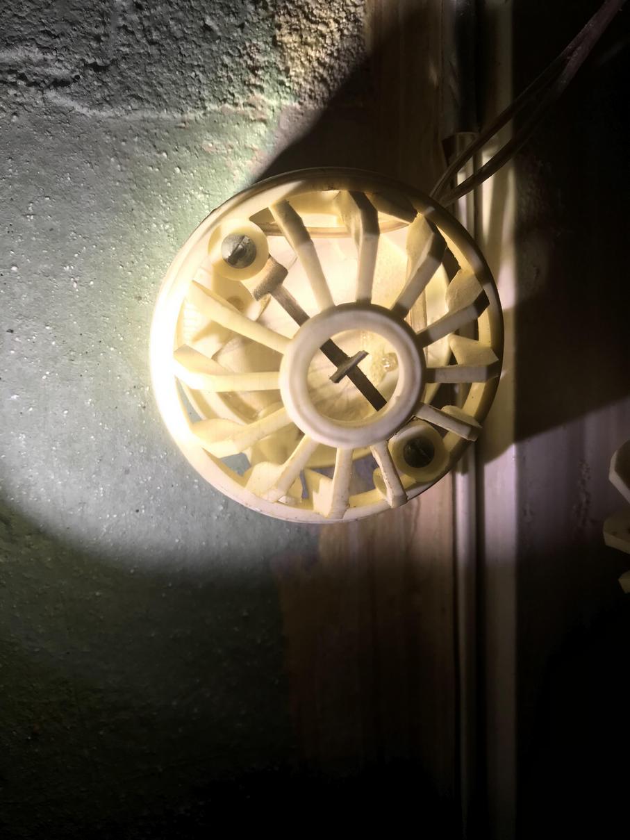

Здравствуйте. Как можно проверить исправность шлейфа без доступа к ПКП?
В квартире установлены тепловые извещатели типа ИП-114 в кол-ве 2 штук. Какое должно быть сопротивление шлейфа, напряжение в линии?

Напряжение скорее всего 24, в экстравагантных вариантах может быть 12. Сопротивление 4.7 как правило. Но все это не показатель, поскольку шлейф может быть тупо снят с охраны много лет назад.

Проверить работоспособность шлейфа можно только инициированием сработки на пожар. Данные датчики сняты с эксплуатации и запрещены к применению - указание после одной из проверок МЧС, лет 5-7 тому назад.

Судя по датчикам и проводам шлейфа, система давно мертва.

На норматив МЧС вряд ли сошлюсь, т.к. вопрос по таким датчикам стоял в торговом центре, а это категория Ф1 (если не ошибаюсь), а к жилым домам другие требования, но по виду (кабель явно не термостойкий) и описанию (нет напряжения - значит не подключен к ПКОП, и сопротивления - шлейф оборван и нет конечного сопротивления для безадресной системы) пожарки нет как системы.

Никто их не запрещал... такого ТИПА извещатели. Зачем выдумывать?
Сопротивлениче ЧЕГО в замкнутом ШС Вы мерить собрались?
Чем мерили напряжение и где? На контактах замкнутого извещателя? Ну дак микровольтметр нужен....
а смысл проверять вообще? обращайтесь в УК и проверяйте... Ну даже если увидите Вы свои 19 вольт на Rок. И что? Вы можете быть уверены что раздел на охране? Не зная что за ППКОП... Что за ним кто-то смотрит? ЧТо где-то на входе паралельного резистора нет от жильцов 90% которых тут же вырезает все ПС при заселении... А система должна работать

При проверке используется только один документ (не считая опросного листа) который пока не отменен - это НПБ-110. Там нет запрета на такие извещатели. Есть еще в СП5 таблица где указано на каких объектах какие извещатели рекомендуется применять. Пока еще все оно то же действует.
Кроме того в помещениях где в результате технологических процессов при нормальных условиях может образовываться дым (пар) особо большого выбора и нету какие извещатели применять. Там только тепловые или дифференциально-тепловые. Ну еще тепловые линейные.
Ну и не забываем про спринклеры в АУПТ. Они то же суть тепловые извещатели.

Ну вообще-то, не сняты с производства тепловатый дифференциальные извещатели типа ИП-114-5 и новей.
А вот если судить по фото, то у ТС как раз таки демидовские ИП-104 с легкоплавким припоем между двумя пружинистыми контактами
Которые действительно давно списанный в утиль.
Хотя возможно я и не прав и ТС-у лучше всего открутить датчик и посмотреть его полную маркировку на тыльной стороне, и только потом решать -А нужны ему все эти заморочки с видимостью пожарной сигнализации и войной с управляющей и/или монтажной организацией, или может ну его на.
