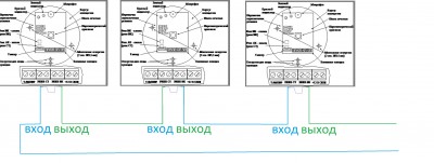

Здравствуйте. В помещении стоят три извещателя "Астра-8" (охранный объемный совмещенный)
Начинают глючить. То ли шлейф, то ли датчики, то ли сам блок сигналки... Пытаюсь разобраться, как подключили установщики и не могу понять... Производитель почему-то не разместил эту информацию в своём руководстве пользователя и руководстве по монтажу.
У каждого извещателя две цепи. Акустический датчик и инфракрасный датчик. Монтажники подключили их последовательно (с помощью перемычки). Поэтому, в моём понимании, они должны быть в нормально замкнутом состоянии, а при сработке - размыкаться.
И в результате все датчики должны висеть последовательно на одном шлейфе вот таким образом:

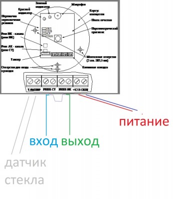

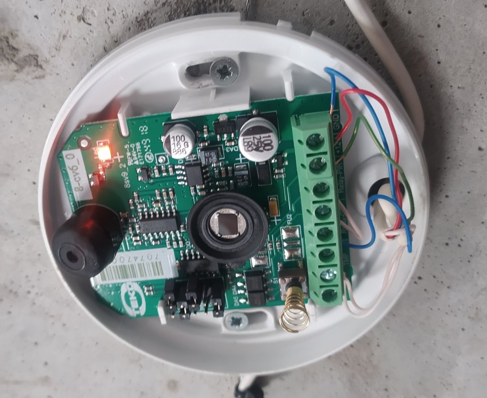

Но в реале установщики зачем-то задействовали "тампер" (кстати, что это?), и прикрутили к нему сразу два провода в одну колодку...

Да, все датчики по оба канала должны соединяться последовательно и в конце - резистор. Пока прибор видит резистор - всё в норме, если если увеличилось сопротивление - это сработка, тревога, если уменьшилось - это неисправность, но тоже тревога.
Тампер - это датчик вскрытия корпуса, когда пружинка перестаёт упираться в крышечку, контакт размыкается, значит внутрь датчика лезет злоумышленник, надо дать тревогу. Но монтажники в данном случае тампер не подключили в цепь, а просто его одну из клемм использовали для соединения транзитного провода. То есть, при вскрытии датчика тревоги не будет.

Немного не так. Прибор видит лишь сопротивление резистора на конце шлейфа, обычно ~килоом, если не предусмотрена установка резисторов параллельно датчикам, но это уже из другой оперы. Если датчик нормально замкнутый, то сопротивлением на нем можно пренебречь, даже если датчиков десятки. В момент сработки сопротивление улетает в бесконечность. А вот замыкание одного датчика сработки не даст, нужно замыкать шлейф чтобы вызвать ошибку.

В каждом канале только размыкание контактов, больше ничего. Все каналы всех датчиков собраны последовательно и плюс к ним резистор. Резистор один на весь шлейф, в самом последнем датчике. Прибор видит сопротивление всего шлейфа, если оно равно резистору - то норма, если больше или меньше - тревога. Больше - это или сработка любого датчика или обрыв провода, меньше - это замыкание провода. Бывает провод где-то переломлен и плохо контачат между собой обломки внутри изоляции. Пока контачат шлейф в норме, как забарахлили - ложняк.

Короче конкретно для данного случая нужно к схеме расположения трех датчиков нарисовать по входу или выходу резистор на килоом. Все, что больше или меньше килоома, сработка. Сотротивление открытых датчиков не учитывается. Закрытых, равно обрыву.
