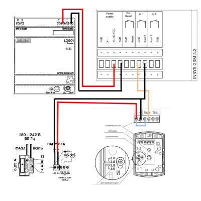

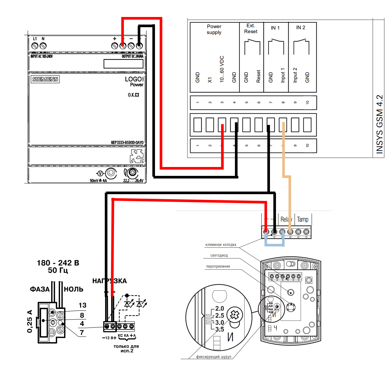

Собственно проблема, как подключить извещатель к GSM модему? Пока что не хочется использовать ещё одно звено в виде отдельного контроллера LOGO!. ИКАР-3 при активации размыкает реле, а модем формирует тревожное сообщение(alarm) при заземлении. Не понятно, как заземлить размыканием реле?
Мы пытались подавать 12V через реле и это на вход в GSM модуль(IN1), а от него в "-" МБП-12, но при размыкании реле на контактах модема 5V есть, то есть цепь не заземляется. Пробовали иначе подключать, но тогда alarm происходит при замкнутом реле, а не при размыкании, то есть неправильно это работает. Попытался достаточно подробно рассказать, если какая-то дополнительная информация требуется, то могу предоставить, документации на используемые устройства перечитал уже, могу цитаты от туда найти, чтобы понятнее было, о чём речь идёт. Во вложении добавил схемы, как мы подключали устройства.

Как вариант - использовать делитель напряжения на резисторах (2 шт.-10к и 440 ом), где в рабочем режиме Икар контактами реле коротит резистор 10к, подключенный к +12 В. При сработке контакты реле размыкаются, два резистора образуют делитель напряжения, где на выходе получаем 0,5 В, что исходя из документации на Сименс является сигналом тревоги (level high - 4-12 V, level low - 0-1 V).
