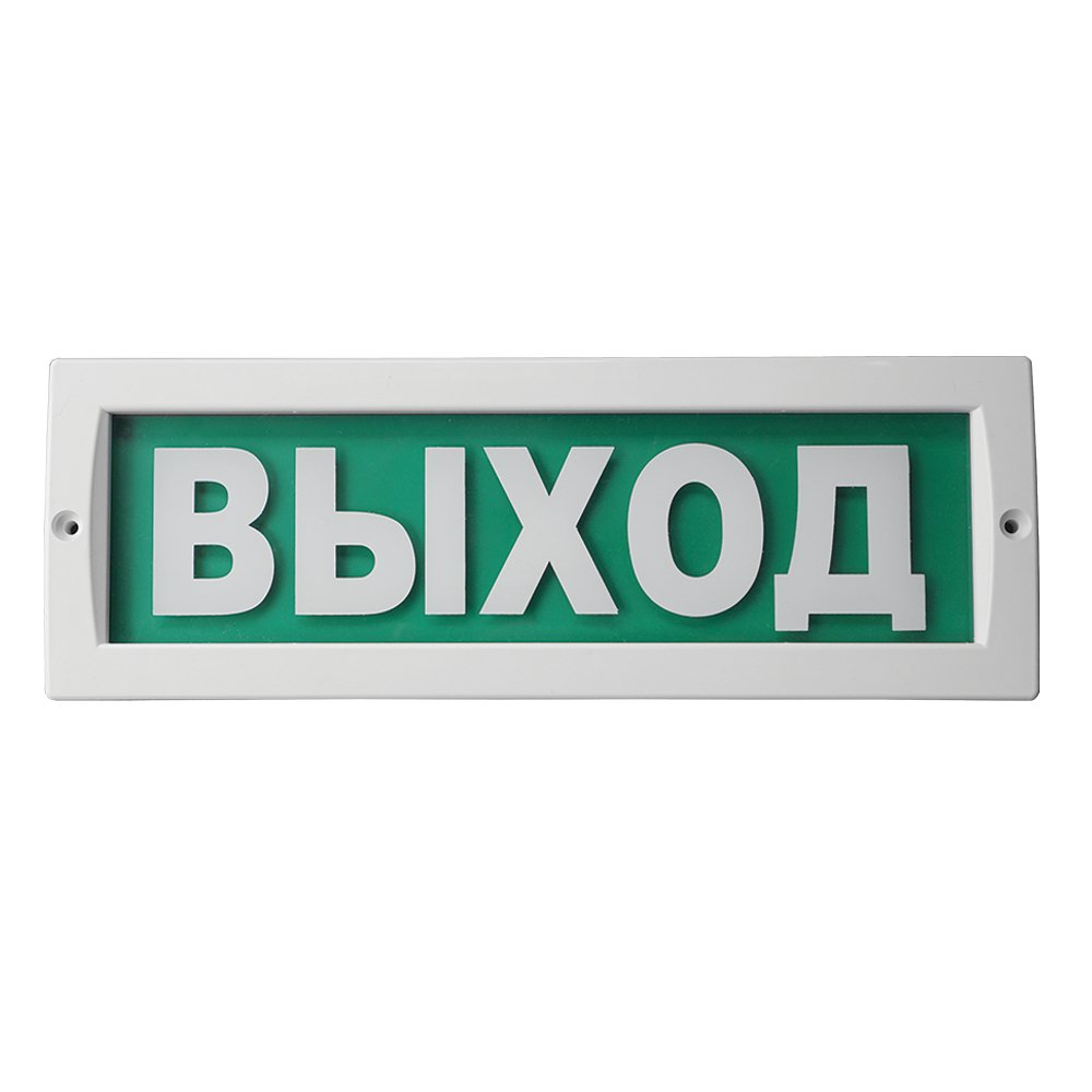

Здравствуйте. На подземном паркинге есть газоразрядные лампы с надписью "Выход", подключённые к автоматам электрощитовой (они светятся постоянно). А также есть световые светодиодные табло "Выход", подлючённые к АПСиОУЭ. Никогда не видел, чтобы эти табло работали. Подскажите пожалуйста - они должны гореть постоянно, или включаться только во время сработки сигнализации?

5.1 Эвакуационные знаки пожарной безопасности, принцип действия которых основан на
работе от электрической сети, должны включаться одновременно с основными осветительными
приборами рабочего освещения.
В СОУЭ 5-го типа может быть предусмотрен иной порядок включения указанных
эвакуационных знаков пожарной безопасности.
5.2 Световые оповещатели "Выход" в зрительных, демонстрационных, выставочных и других
залах должны включаться на время пребывания в них людей.
Свод правил СП 3.13130.2009 п.5
Проще говоря, если они будут светиться постоянно, то за это не накажут :D

Руководитель организации по обслуживанию АПСиОУЭ утверждает, что они должны гореть постоянно, а следовательно система не работает. Я засомневался в этом. Мне кажется, должна работать только при сработке. Поэтому хотелось бы вооружиться нормами НПА в споре.

Пожарные нормы у нас дурные и в залах они должны постоянно гореть, а в остальных места - не нормируется. По хорошему делают, что бы без пожара постоянно горели, а при пожаре начинали мигать, но в нормах это не прописано.

Ну я Вам ссылку на документ предоставил. Чего ещё Вам не хватает? Всё придумано за Вас, изучите и спорьте)

В этом документе нет ответа на заданный вопрос. :)
Так принято в Российском нормировании.

Почитай НПБ 104-03

Там тоже нет ответа на этот вопрос. :)

Почитай внимательно особенно 4. Типы систем оповещения и управления эвакуацией людей при пожарах в зданиях

Там нет ответа на вопрос автора топика.
Вы уже второй пост в этот топик написали и второй раз "напустили туману" без конкретного ответа и обоснования этого ответа. :)

Ну тут всё более чем понятно и более корректный термин не особо то и требуется.
Задача то какая изначально?
"Руководитель организации по обслуживанию АПСиОУЭ утверждает, что они должны гореть постоянно, а следовательно система не работает. Я засомневался в этом. "
Норма из свода правил СП 3.13130.2009 говорит что:
Это как свет в холодильнике. Пока двуногий туда заглядывает-должно быть светло. В помещении как этого добиться? Простейщий способ-включить на постоянку.
Если конкретно по теме: Когда шеф находится вне помещения, он не может требовать от сотрудника чтобы табличка светилась.
Но как только шеф вошел в помещение, то табличка должна гореть. Если не горит-неисправность. :D

Эта норма относится исключительно к ЗАЛАМ. Если в подземном паркинге вдруг совершенно случайно не случилось ни одного зала, то и ни одно табло "Выход" по этой норме гореть НЕ обязано сколько бы людей по паркингу ни ходило бы.
