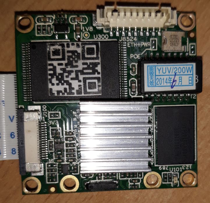

Всем доброго здоровья! В 2014 году купил на Али PTZ камеру. Тогда же проверял ее и она работала. В этом году решил повесить, но возникла проблема: камера перестала видеться по сети. То есть коннект (link state) на порту свитча или компьютера зажигается, а камера не пингуется. Просканировал все адреса и порты - ноль эффекта. Разобрал и извлек из корпуса саму камеру, подключил напрямую к питанию и сети, эффект нулевой. При включении слышно как камера двигает линзами и ловит фокус если перед объективом рука. Модель камеры FTZ18H108.
На задней части камеры прикручена плата (на фото). Возможно ли оживить эту камеру и если да, то как? Ветку прочитал, но не понятно где у этой камеры (платы) UART. Или нужно использовать контакты, по которым идет обмен с платой движков с разъема J8524?

poliduris писал(а):фото камеры https://yadi.sk/d/0YdlYqnd3aqC5K" onclick="window.open(this.href);return false;
Здравствуйте, совсем нет времени заниматься ремонтом камеры, может кто то подскажет, на какой новый модуль камеры можно заменить, не исправный?

В поворотках ставят обычно уникальные модули, которые просто так не продаются, надо просить продавца, если у него остались контакты с заводом, может поможет купить. По идеи сам модуль стоит примерно 1/3 цены такой камеры с учетом стоимости доставки.
