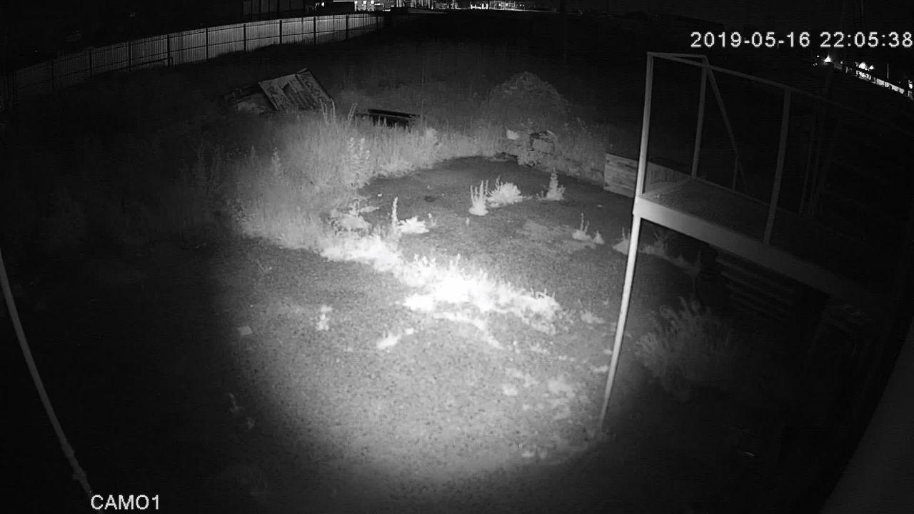

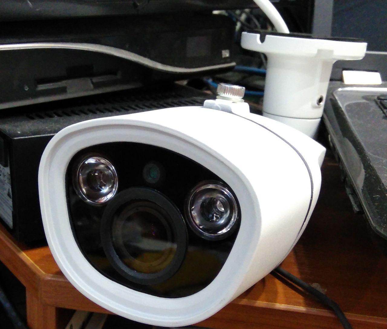

Более года назад купил камеры, но так вышло что установил только сейчас, в принципе все устраивает, за исключение подсветки. Камеры с 2мя матричными диодами, светят они ярко, но очень выраженный хотспот, если на камере сделать зум, то выглядит нормально, а если использовать в широкоугольном режиме то из за хотспота почти ничего не видно.
Вопрос в следующем, если ли какойто рассеиватель, наподобие ТИР оптики для фонарей или чтото такое, чем можно исправить подсветку.

Идете на Али. В поисковике забиваете линза ir led или Мини светодиодный объектив и Вам выведут кучу предложений типа
https://ru.aliexpress.com/item/13mm-LED ... st=ae803_3" onclick="window.open(this.href);return false;
или
https://ru.aliexpress.com/item/13-1-3-1 ... 1e6dd70-10" onclick="window.open(this.href);return false;
Останется выбирать нужный размер и какой градус линзы Вам нужен.

Спасибо, разберу камеру - посмотрю на конструкцию. Угол рассеивания какой посоветуете? 90 градусов или столько не нужно?karadjia писал(а):Идете на Али. В поисковике забиваете линза ir led или Мини светодиодный объектив и Вам выведут кучу предложений типа

Судя по Вашей картинке у Вас 90* обьектив. Вот и берите 90 линзы.
А что там разбирать - по моему конструкция линз одинакова. Только размеры могут отличаться.

Да, линзы похоже градусов на 30 тут, имейте в виду, при широком угле подсветки диоды будут меньше освещать раза в 4. Но можно например один оставить или взять градусов 60, а вторую 90.
И обязательно разобрать и снять эти линзы, посмотреть какой тип крепления используют, замерить диаметр и по этим параметрам искать.

Вообщем понял что нужно взять с разными углами и поэкспериментировать. А продавцов никаких не посоветуете? Али или в Рф, чтобы побыстрее получить.
