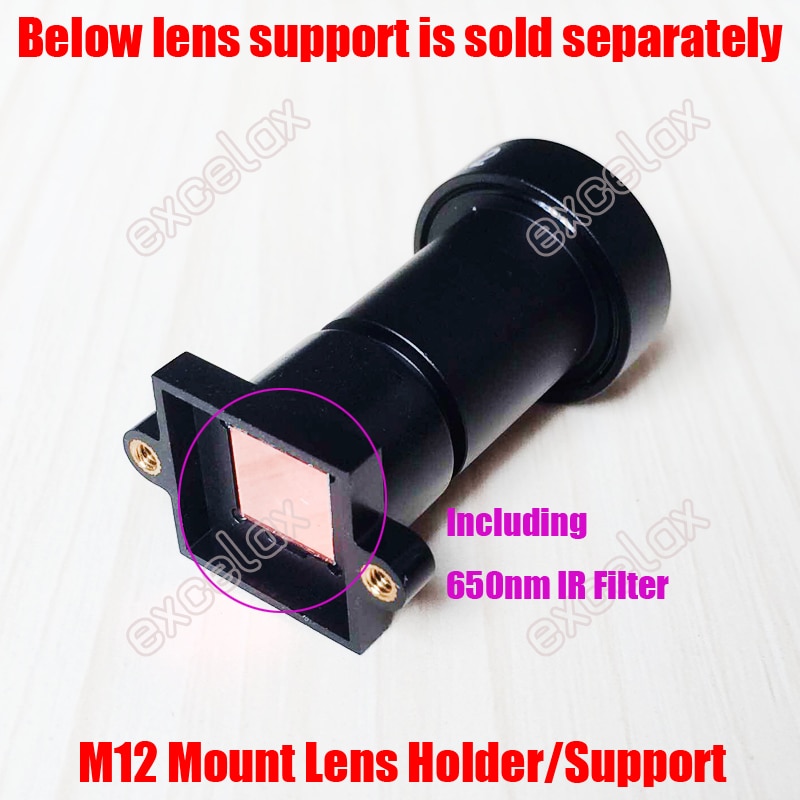

С M12 обычно использую такие держатели:

Выглядит это именно так как у Вас на фотографии, только держатель с ir-cut. Уперся он я так понимаю в него (в ir cut). Как это в живую выглядит сфотографировать смогу либо на выходных либо в понедельник. Сам ir-cut вот такой

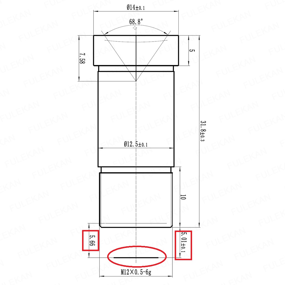

Я смотрю на схемку в описании у продавца объектива и меня начинают глодать сомнения, а надо ли его так глубоко вкручивать... Может действительно, как писал выше karadjia надо холдер поднять чтобы наоборот увеличить расстояние между матрицей и объективом? Что изображено на схеме, обвел в кружок? Матрица? И что за расстояния указаны (обвел в прямоугольники)? Если это расстояния между объективом (линзой) и матрицей тогда, вроде как все верно и объектив должен вкручиваться почти до конца (зазор между матрицей и фильтром + зазор между фильтром и объективом как раз и дадут эти ~5мм).

Вот схема со страницы продавца, приобретенного мной объектива.

По объективу и холдеру.
Все 25 заказанных у leen lin (Fulekan) объективов, похожи на Ваш но модель с большей входной линзой, https://ru.aliexpress.com/item/32663584 ... 33ediPm8LT" onclick="window.open(this.href);return false;
встали на разные холдеры разных моделей камер без проблем. В среднем, после регулировки, остается еще 3-4 витка резьбы на объективе.
Есть мысль в корявости самого Вашего холдера. Ну и конечно нужно посмотреть что мешает закрутить объектив. Это выступ внутри холдера или просто не хватает резьбы на объективе. В зависимости от этого и принимать решение. Ну и лично мое мнение. Точить сам объектив - это последнее что нужно делать. Там метал и линзы. Проще дорабатывать сам холдер.
