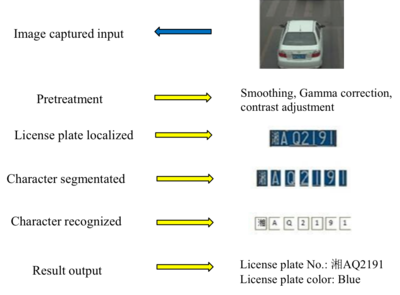

New Function of our latest module
—License Plate Recognition algorithem
Logically speaking, the interface of License Plate Recognition (LPR) program in current version is not complex.
In the upper-left corner of the preview screen, there will be a subtitle superimposed by On Screen Display (OSD). When no license plate is recognized, it will show “No Car”. But once license plate recognized, the license plate number will be displayed, for example “浙A12345”. Because this subtitle is superimposed by OSD, it can be displayed on the NVR, APP and client of IPC directly.
What’s more, the configuration of LPR can only be set on IE, and before setting the parameters, you will also need to delete the original plug-in ActiveX, and then log in the IPC.
Finally, the most important configuration item that needs to set is the recognition area. The configured Region of Interest (ROI) will be displayed in the form of red frame on the preview screen, and the 1/3 to 2/3 will be the best recognition area.

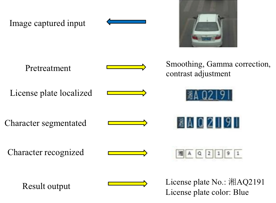

XM сообщает, что для каждой страны им нужно предоставить базу номеров этой страны (наверное фотографии пару номеров) и они сделают специальную прошивку под эти номера. Более того, данный модуль сейчас отображает номер только на видеофайле, в базу не заносится. Они сейчас допиливают эту функцию - черный - белый список. Думаю, будет не очень скоро...
На данный момент распознавание только китайских номеров, остальные страны- не распознает!
во всяком случае, когда они его допилят, цена модуля, сами понимаете, не будет очень высокой)). Со всеми вытекающими последствиями для рынка..)))
Для 2MP с интелектуальным анализом (пересесчение, охрана и т.п.) хватает проца XM530, а тут XM550, который худо-бедно может переваривать 5MP, т.е. примерно в 2 раза мощнее. Вот вам и дополнительные ресурсы для распознавания номеров )kROOT писал(а):...Но думается мне сама камера номера не распознает, не тот процессор в ней.
В ближайшем супермаркете на шлагбаумах стоят dahua, не особо быстро номера распознают, задержка с секунду-две. Но там не ясно каков комплекс, камеры сами распознают или внешний сервер обрабатывает.
XM планирует комплексную обработку процессором XM550, без внешнего сервера, то есть автономный продукт
- Сообщения: 13540
Да уж. Всегда думал что распознавание сложный алгоритм, потому как комп серьезно тормозит при вычислении номера, но в компе проц универсальный, все делается через внешние инструкции. А проц камер специализированный, заточен на кодирование кодеком. Но если распознавание на уровне инструкций проца будет работать, то вполне возможно, что и хватит.
Но хоть теперь я понял принцип их AI и в каких случаях он хорошо работает.
