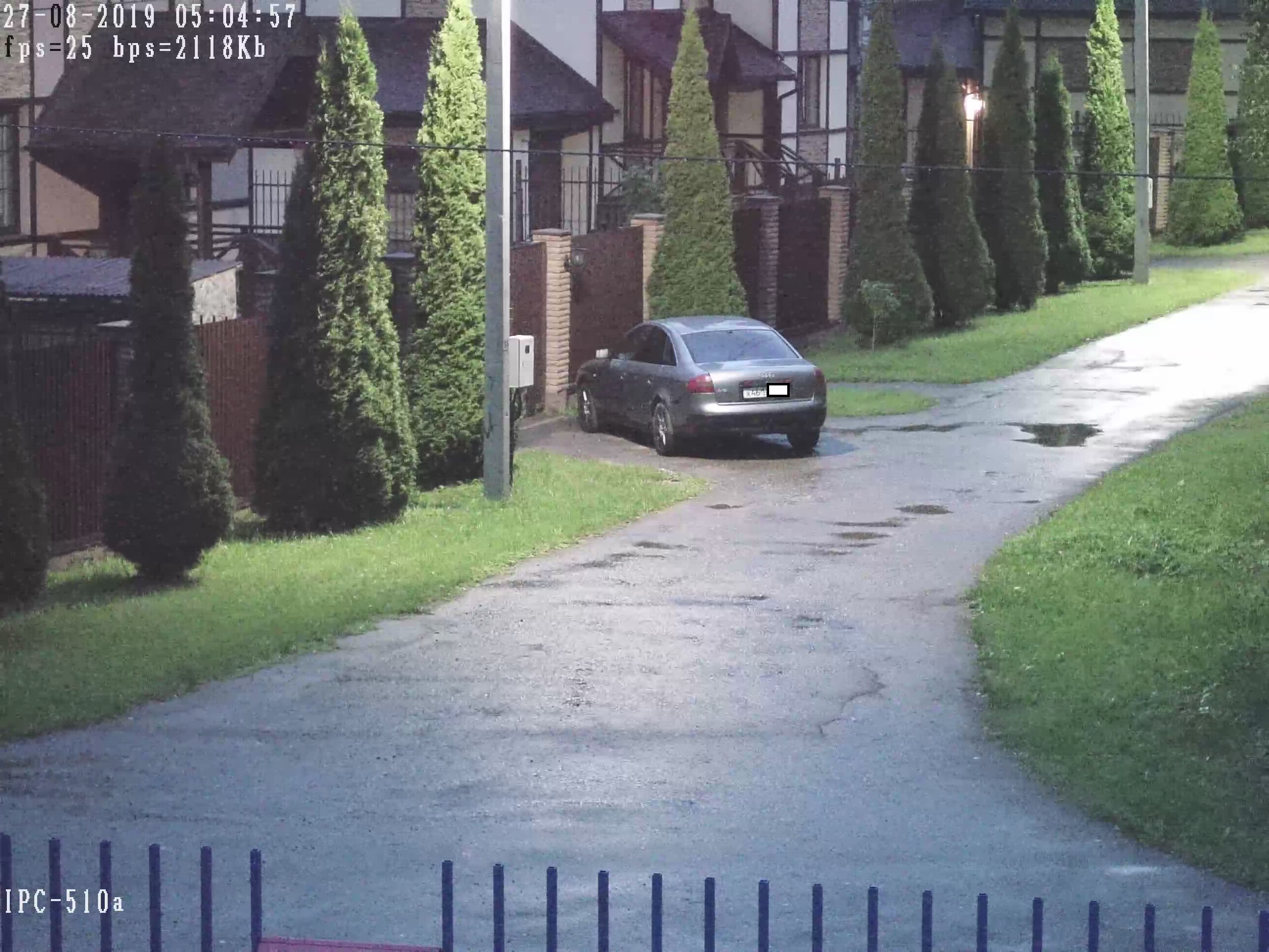

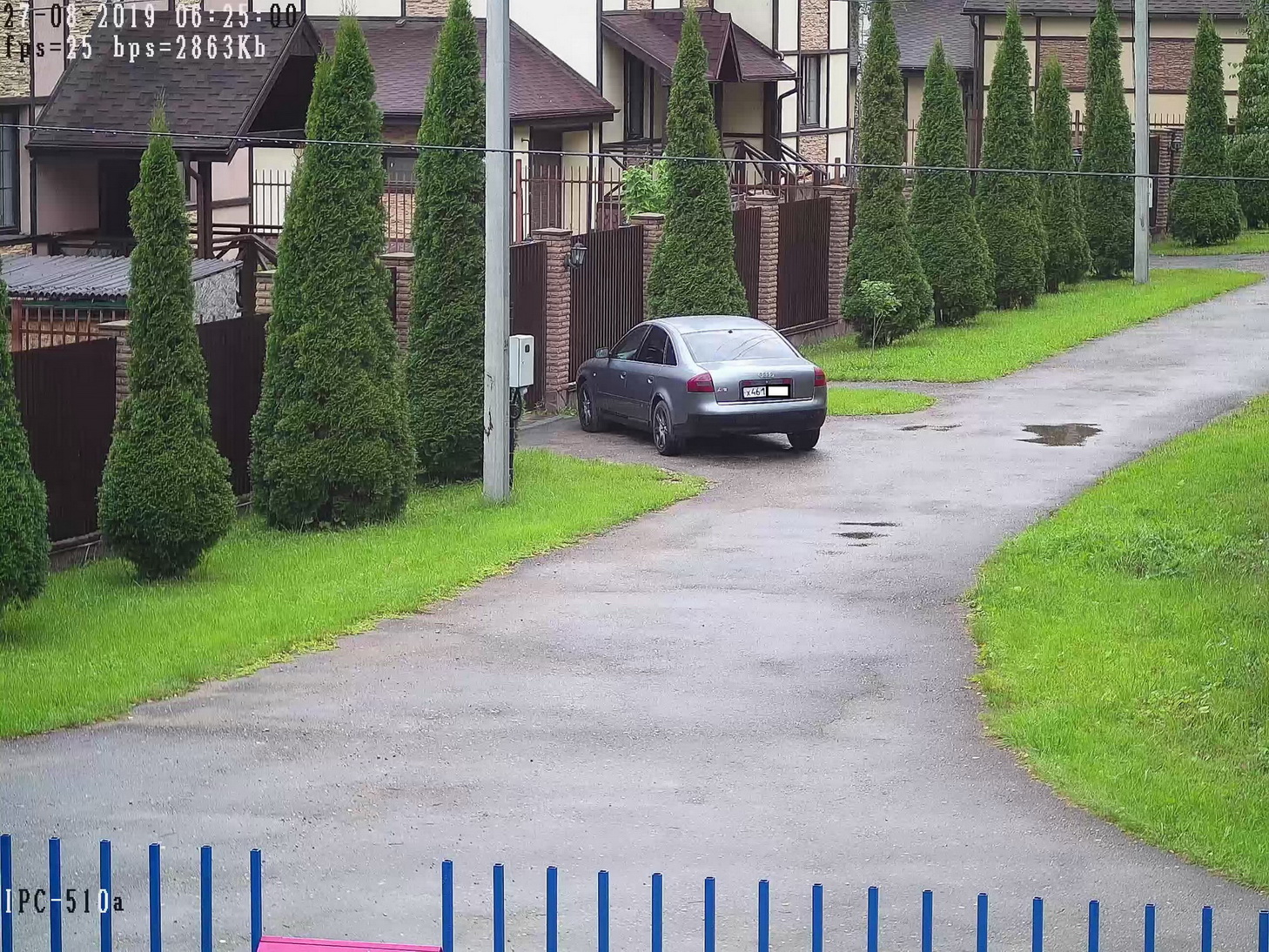

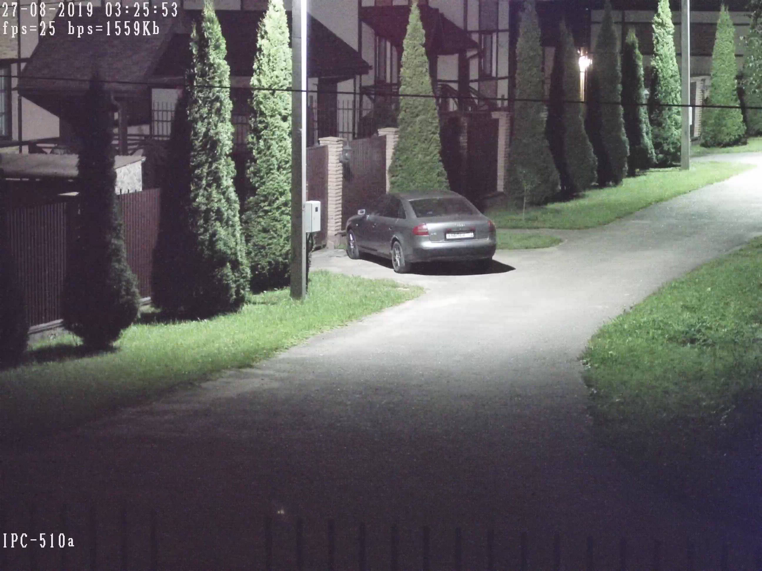

Nasdaq писал(а):
27 авг 2019, 21:59
Что лучше IMX335 + 3516EV300
XM550AI + SC335E
IMX335 + 50WX (XM550/IPC550)
нужно номера фиксировать в проезде, условия: темно
без распознавания. В идеале с детекцией движения
На SC335E сразу отпадает, а вот по поводу 3516EV300 и XM550 не могу решить, если речь идет о ХМ. На 3516EV300 по четче изображение, а на XM550 более естественное, можно сравнить надпись на красном фургоне.
Но для номеров нужно хорошее освещение, можно конечно снимать ночью номера в чб, но тогда нужен отдельный ИК прожектор и при этом надо подбирать угол между камерой, номером и прожектором, перпендикулярно номер будет засвечивать.
