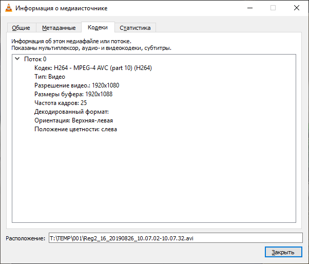

Прошивка: IPC_XM530_80X20.Nat.dss.OnvifS.HIK_V5.00.R02(2019-08-16)
Настройки кодека в камере и реальное содержимое скачанного через CMS файла:
Re: Обсуждение и решения для устранения недостатков на H.265 XM
Сообщение Sonya » 26 авг 2019, 12:54
Это косяк конвертора, который неправильно ставит сигнатуру кодека (H264 вместо HEVC). По факту там действительно h265. Это нужно пинать, чтобы допилили videoconver или CMS.
Andry_S13
Сообщения: 297
Сообщение Andry_S13 » 26 авг 2019, 15:14
Sonya, если не разбираетесь в нюансах, то лучше не писать ;)
Это не косяк конвертора, это реальный кодек внутри.
Упомянутый вами косяк - он другой и в обратную сторону: когда в файле реальный H265, в заголовке значится H264, VLC и не воспроизведет пока не исправишь заголовок на HEVC. Но если VLC воспроизводит, какой кодек показывает правильно. В принципе неплохо бы и его исправить )
