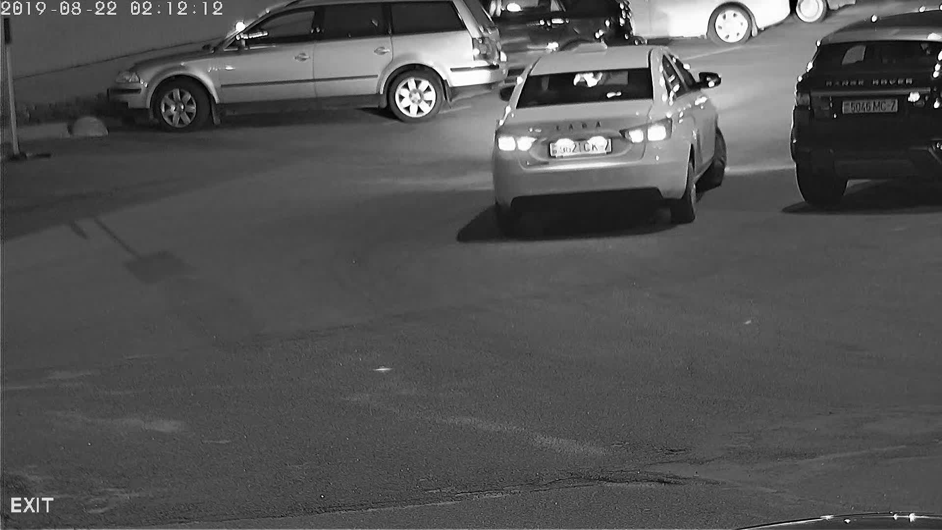

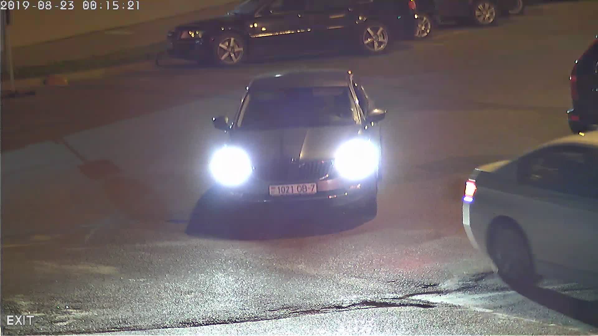

Это картинки к посту с прошлой страницы

TCH-2018, шоты, а лучше видео с движушегося ночью авто с фарами и читающимся номером будут? ;)

А вот ночной шот на ivg85x20 с дальнобойным обьективом F1.2 25мм, в движении, уличные фонари, без ИК подсветки, все те же честные 25 fps:

У меня там движения нет, да и матрица совсем не старвижн ;+)
На время в верхнем углу посмотри - картинки были просто иллюстрацией как разрешение падает при нехватке света, ну или чувствительности матрицы.

TCH-2018, о чем ваши картинки? О том, какие у вас плохие камеры Dahua? )
Я вот привел визуальное опровержение ваших заблуждений.
Где подтверждение ваших слов о плохо работающих XM и хорошо даху и хик? Иногда лучше жевать... ;)
