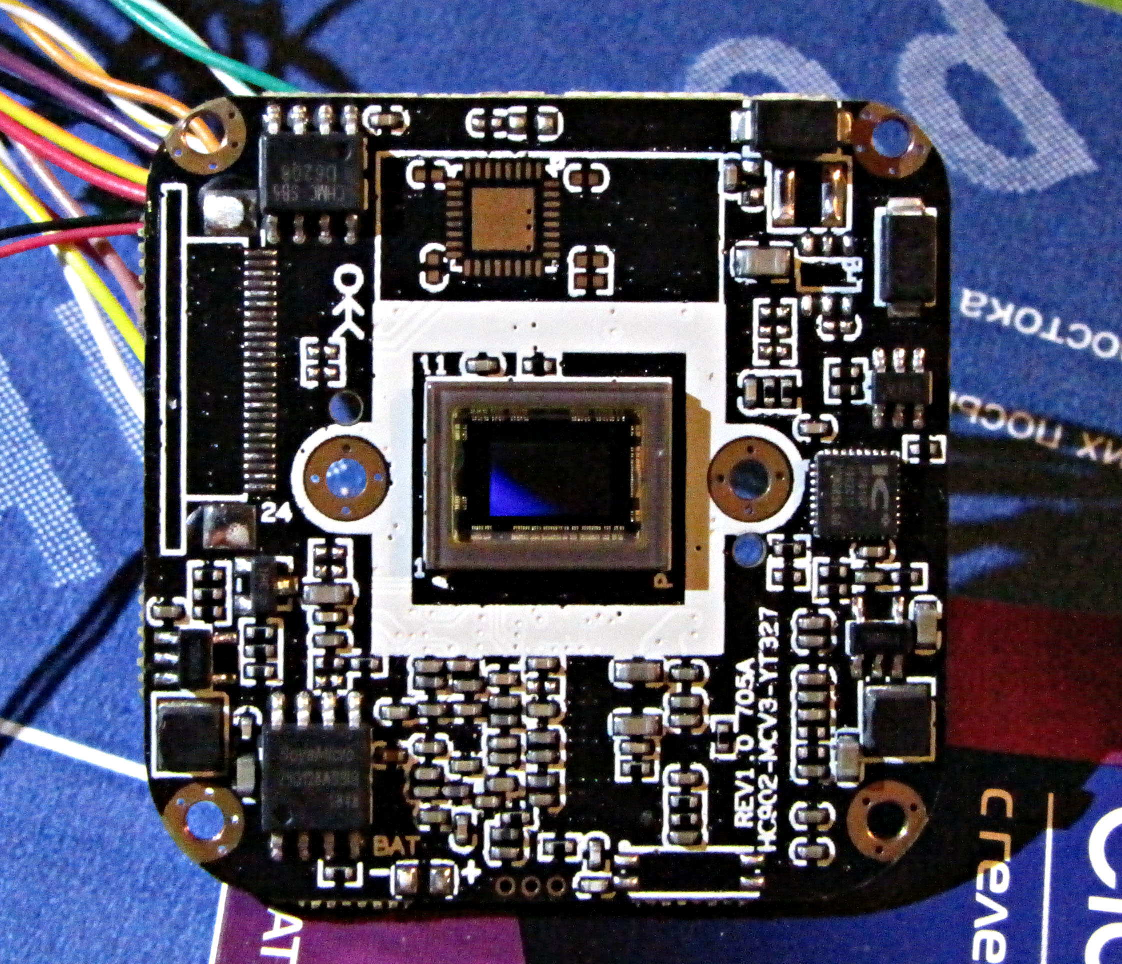

Да, но ведь модули вроде как немного разные. Или не? Если кто-нибудь сенсор опознает по фото (327 это или 291) буду весьма признателен. Если и правда 291, то цена конечно очень завышена, но на плате по крайней мере обозначение HC902-MCV3-YT327.

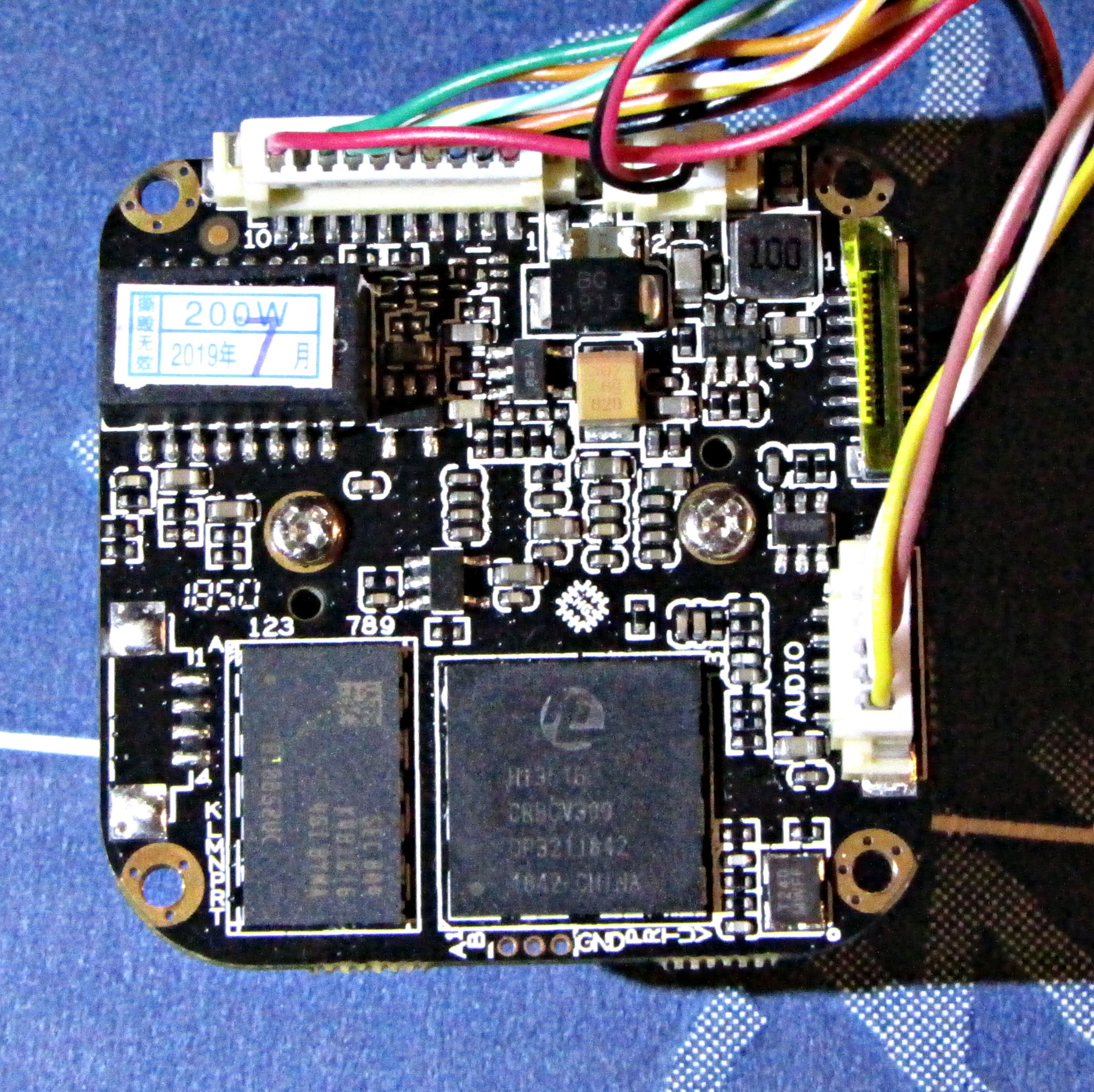

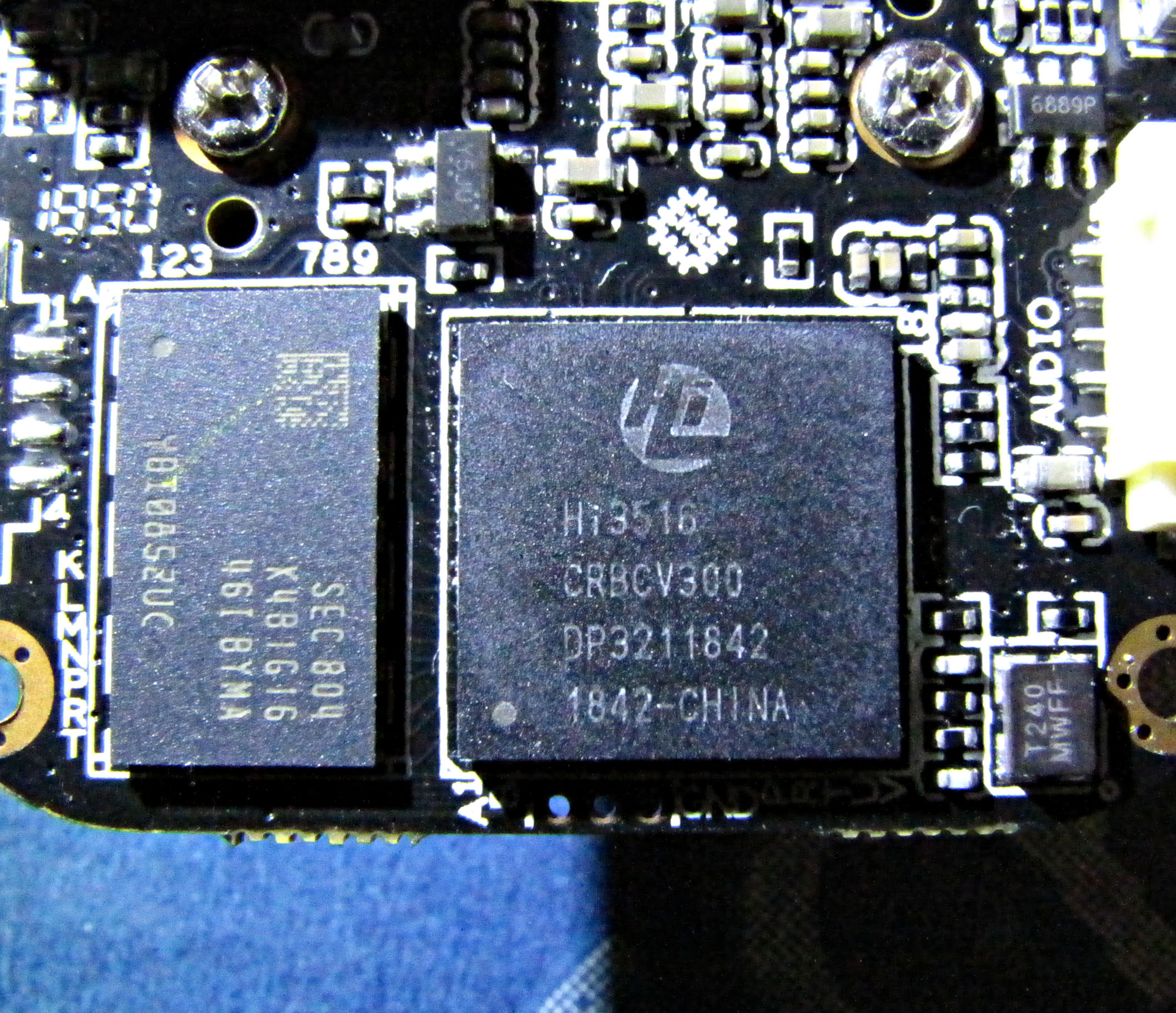

Ну уж раз сию штуку имею, то вкратце описываю.
На странице алиекспресса заявлен HI3516CV200, на самом деле V300. Радиатор изначально приклеен был, но и без него греется незначительно. С привычным мне "General CMS" работает, но наполовину. Модуль обнаруживается, подключается и работает нормально, но настроить его невозможно. Окно с "Remote Config" открывается как ни в чем не бывало, но большинство этих настроек на модуль влияния не оказывает и сбрасывается при перезагрузке. Рекомендованный самой этой конторой CCDCAM некий "C-CMS" настраивает его нормально, но... настройки в нём присутствуют далеко не все из возможных, например ни DWDR, ни SlowShutter нет и в помине. Всё это есть в веб-интерфейсе, вот единственный из известных мне способов это диво таки настроить полноценно. В настройках предлагается H264 и H265; разрешение 1080P, 960P, 720Р... Со звуком не экспериментировал.

Aleksey_P, есть материал - выкладывай. Желательно чтоб он был информативен, т.е. в сопоставлении с чем-то, логично 327 сравнивать с 307, ну или хотя бы с 291. На полностью идентичных настройках, объективах, сценах )
Aleksey_P,
У Вас, судя по фото, 327, а у них на картинке (да и прислали) с 291.
Видимо, разные версии - сливают все подряд...
Написано 327, прислали 327, все честно. А что на фото товара различимое только специалисту различие - не так уж и важно. Картинки могут и вовсе не отличаться, а начинка разная.
Это хорошо, что для кого то оказалось честно - обещали 327 - прислали 327. А те, кому обещали 327, а прислали 291  вряд ли считают  что "все честно".
Имхо - это IMX307. В верхнем ряду(по данной фотке в нижнем) контактов не должно быть пропусков, т.е. сплошной ряд.
И с правой(на фотке левая) стороны сенсора 3 группы контактов должно быть
Имхо!
P.S. Если не прав поправляйте. Вообще надо бы "визуальный справочник матриц"(Sonya пытался сделать, но не все матрицы есть в его коллекции https://www.cctvsp.ru/articles/obzor-i- ... blyudeniya) сделать. Чтоб однозначно трактовать каждую фотку
P.S.S. вот что смог нарыть по фоткам IMX327. Везде якобы IMX327.

У Aleksey_P или imx327LQR-C или imx307LQR-C, которые внешне очень похожи (подозреваю, что этот вариант 307 - просто "отбраковка" 327)
А "зеленая" 307 - это IMX307LQD-C.

 У Aleksey_P визуально такой же модуль по контактам, повернуто.
