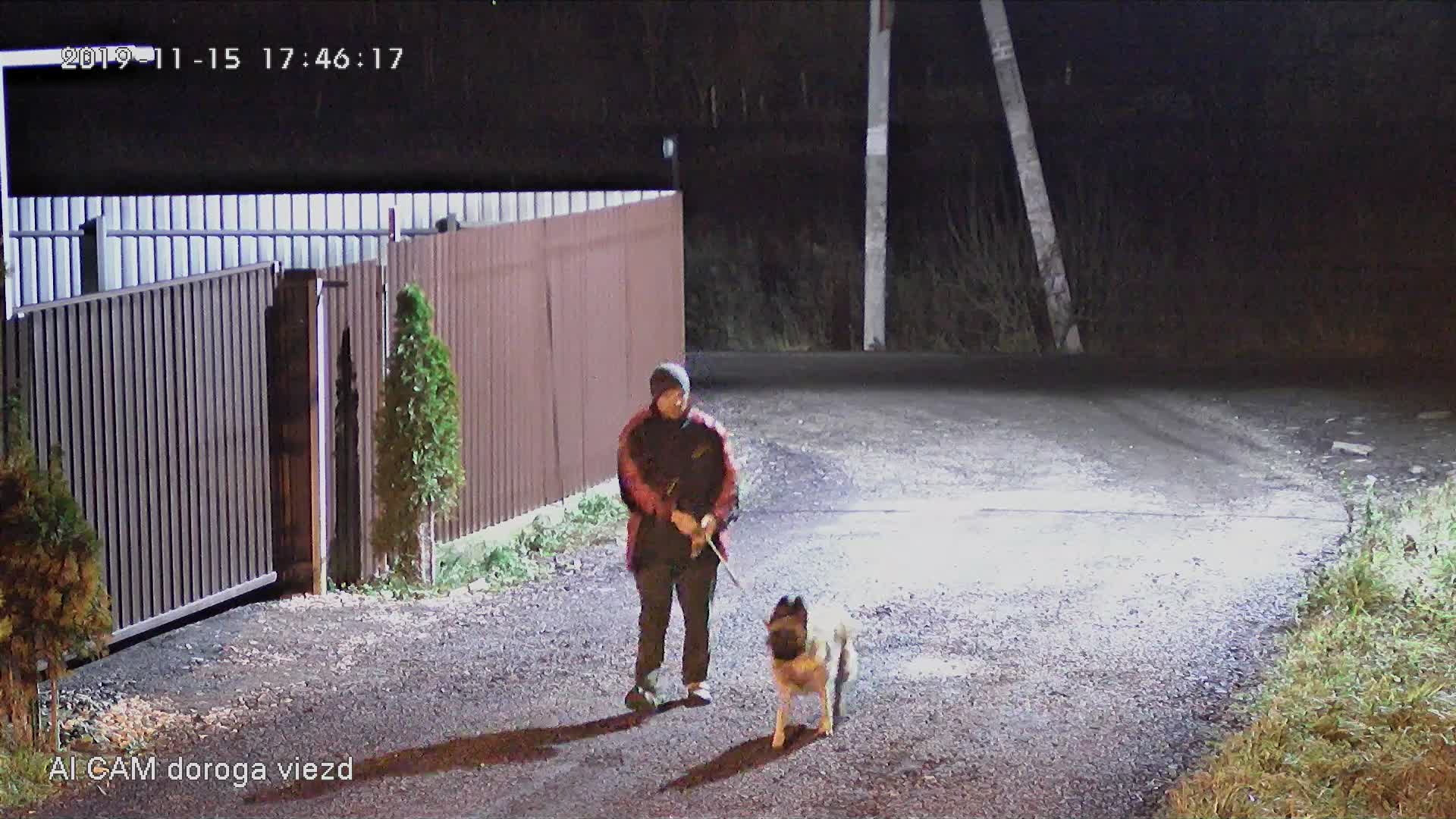

mitel писал(а):
15 ноя 2019, 09:28
какая линза стоит у вас ? ночью видит лица , детекция работает ?

Сообщение mitel » 15 ноя 2019, 19:52
[/quote]
[/quote]
Линза обычная 16 мм, ночью работает, но там светло от фонарей.
