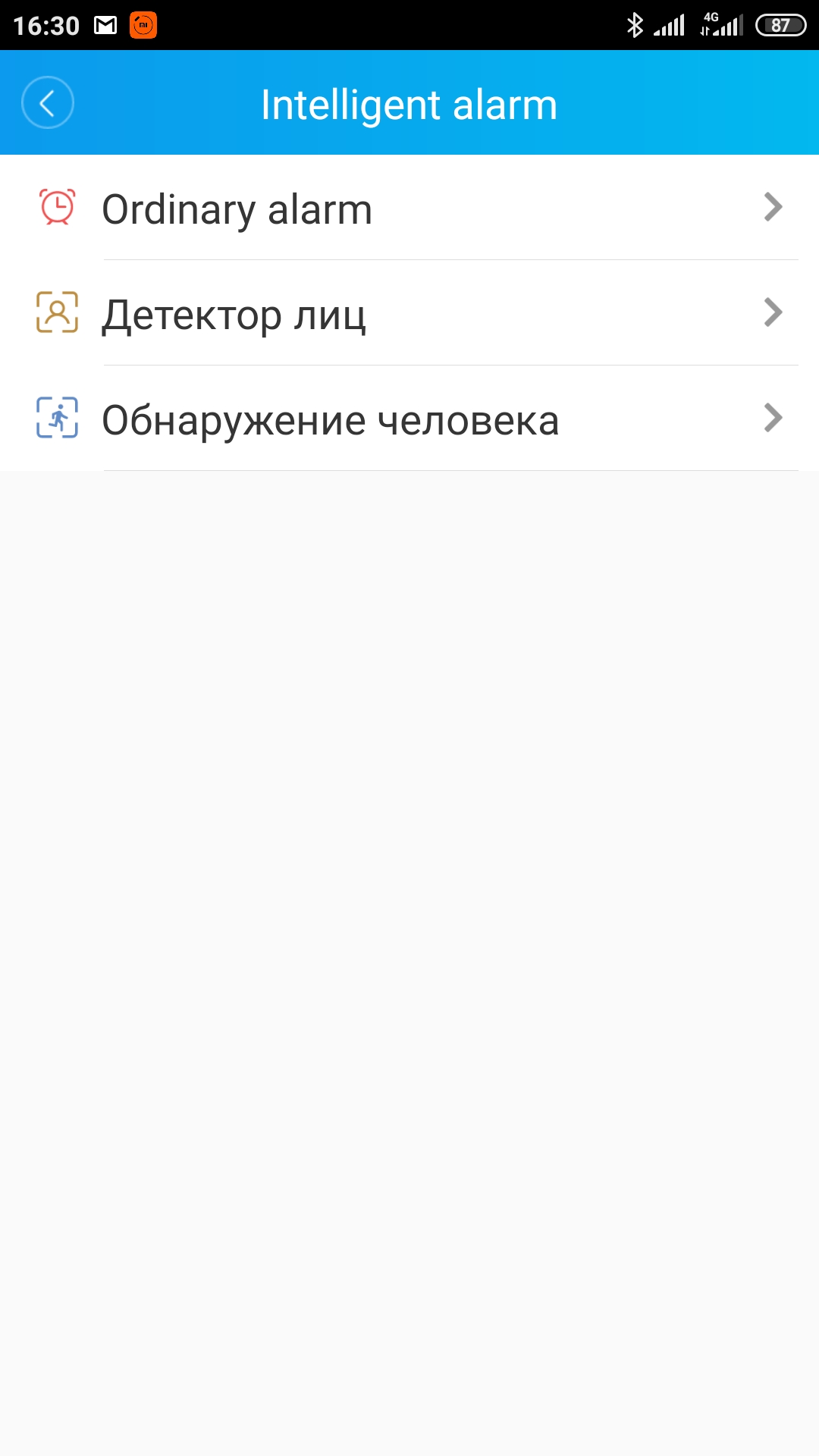

Сообщение mitel » 15 ноя 2019, 16:35
В настройках регистратора есть, в мобильном приложении есть, в настройках камеры не смотрел

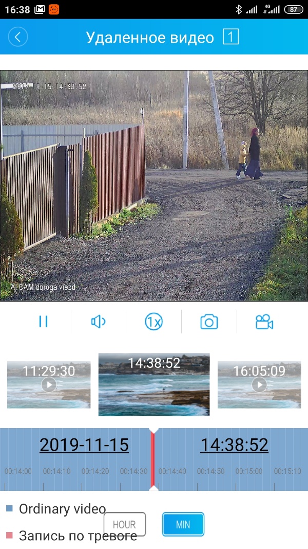

Можно с мобильного смотреть запись по детекции

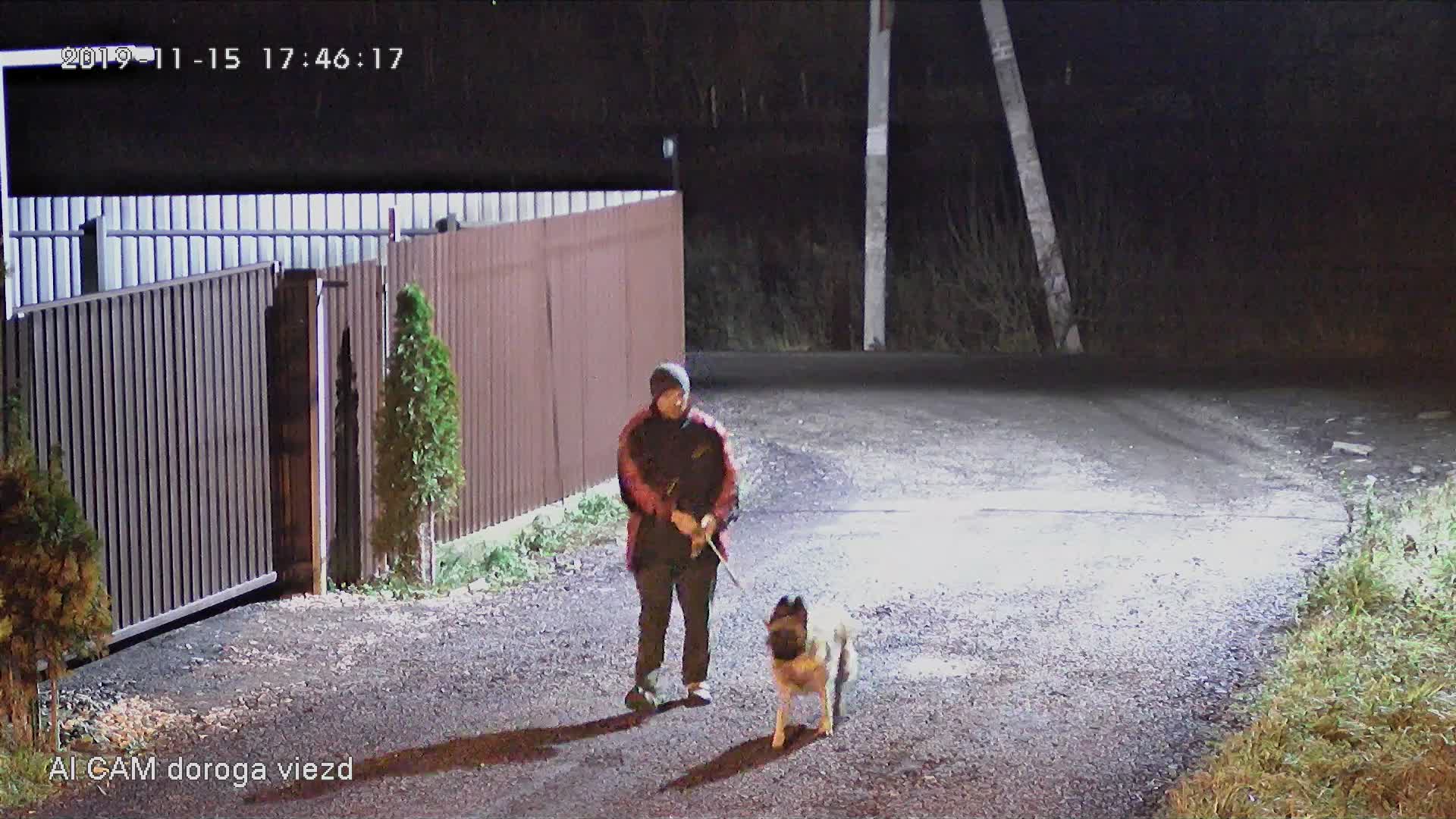

mitel писал(а): ↑
15 ноя 2019, 09:28
какая линза стоит у вас ? ночью видит лица , детекция работает ?

mitel писал(а): ↑
15 ноя 2019, 16:47
А что это за приложение ? С его помощью можно смотреть камеры находящиеся в локальной сети без доступа в интернет ?

[/quote]
[/quote]
Линза обычная 16 мм, ночью работает, но там светло от фонарей.

Приложение стандартное XMeye Ver 6103 можно смотреть в локальной сети.
