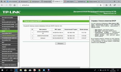

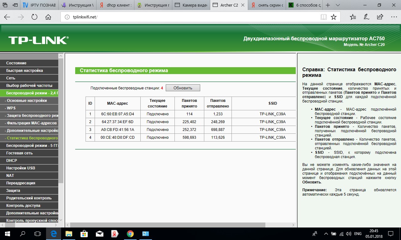

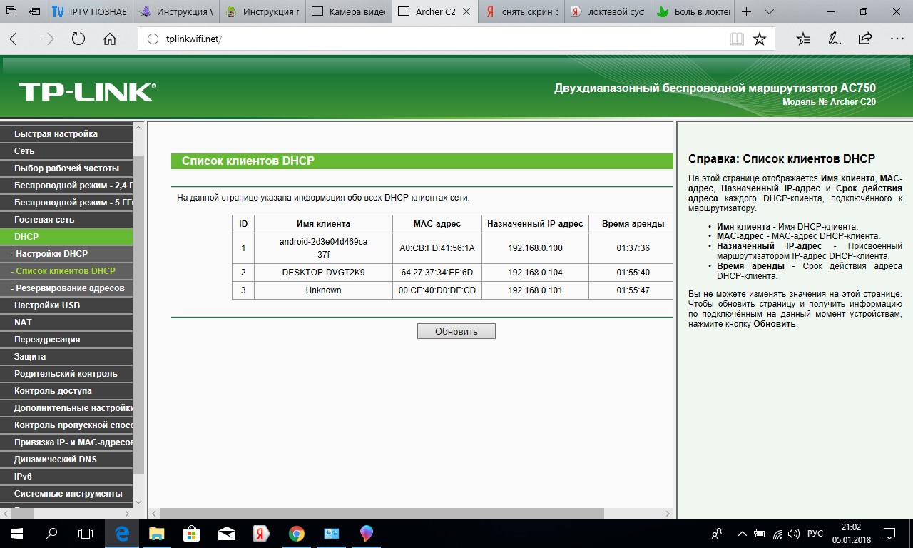

Re: Мини камера Q7 теряет связь
Состояние каналов связи роутера: когда камеру видит смартфон

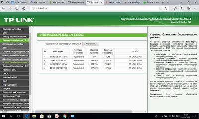

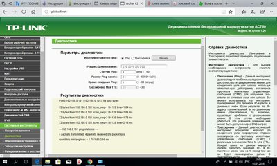

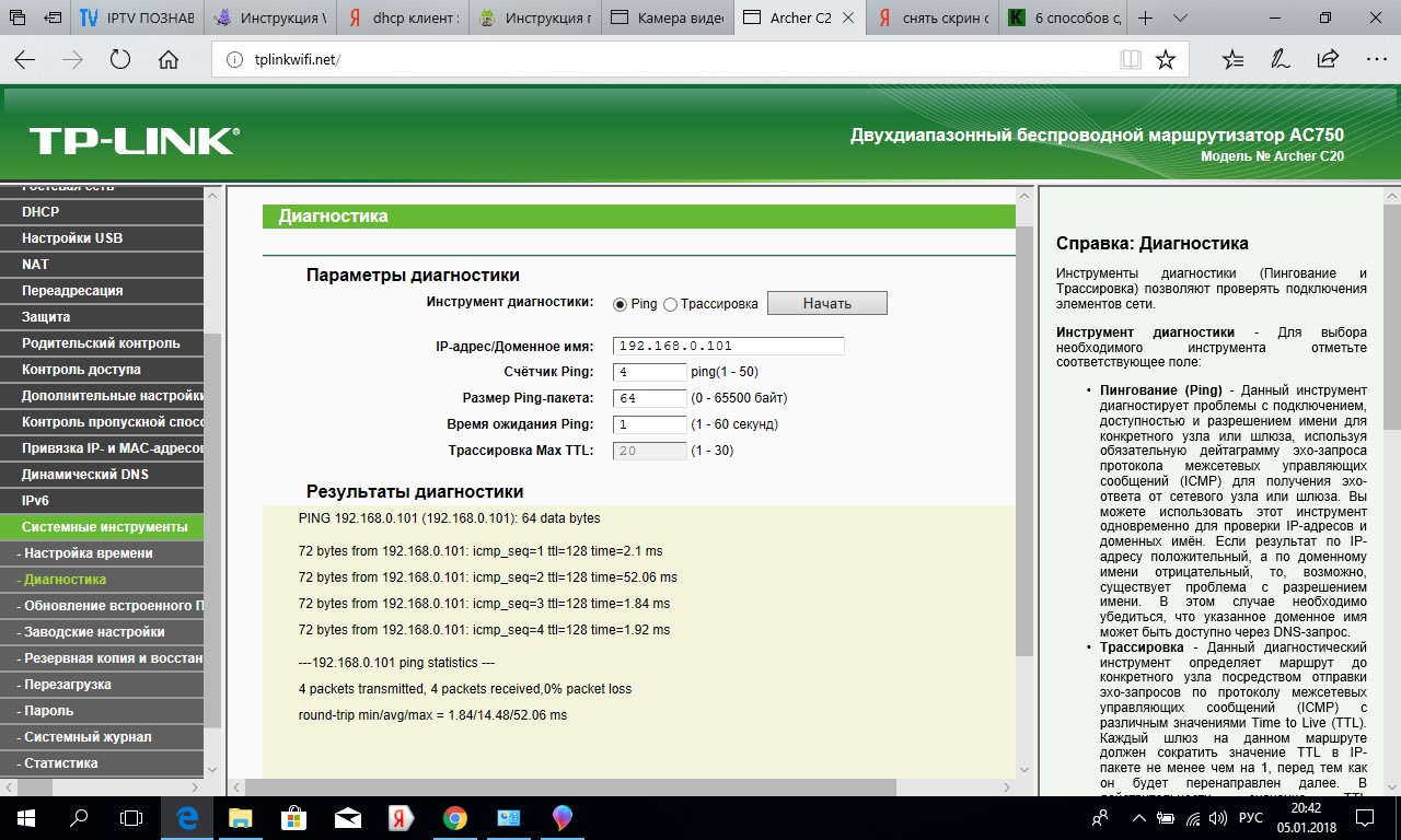

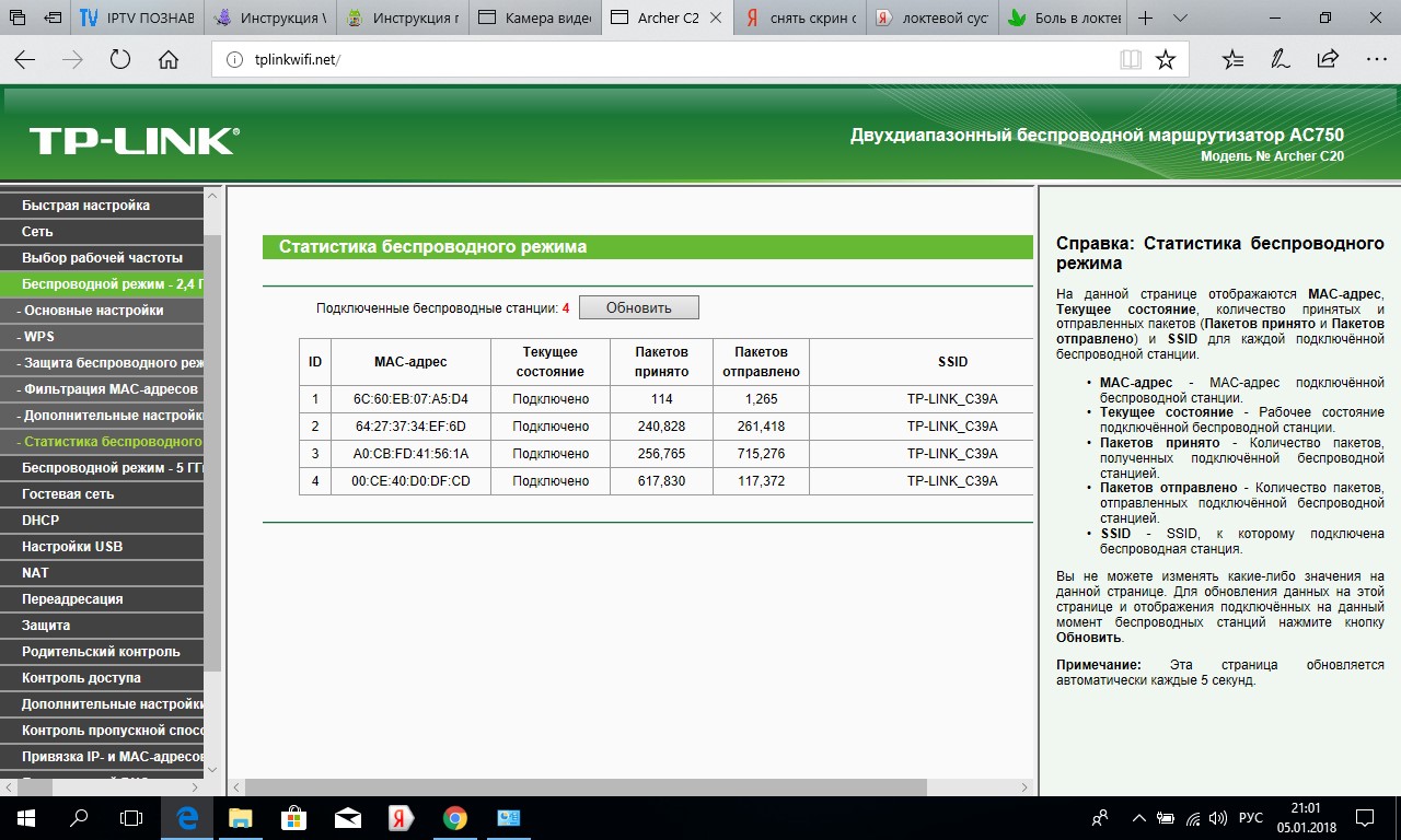

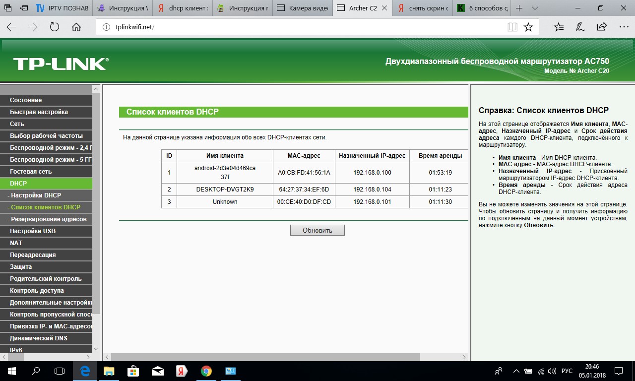

Состояние каналов связи роутера: когда камеру НЕ видит смартфон
Это поможет?? MAC адрес приложения Plug@Play 00:СЕ:40 ..., 192.168.0.101
