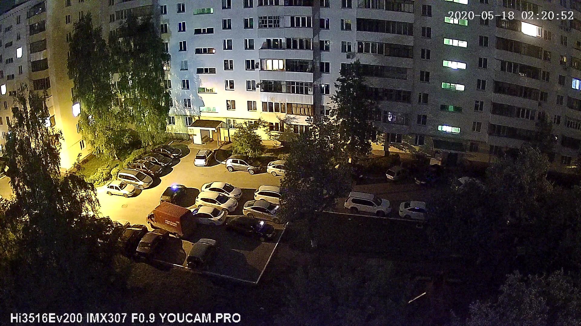

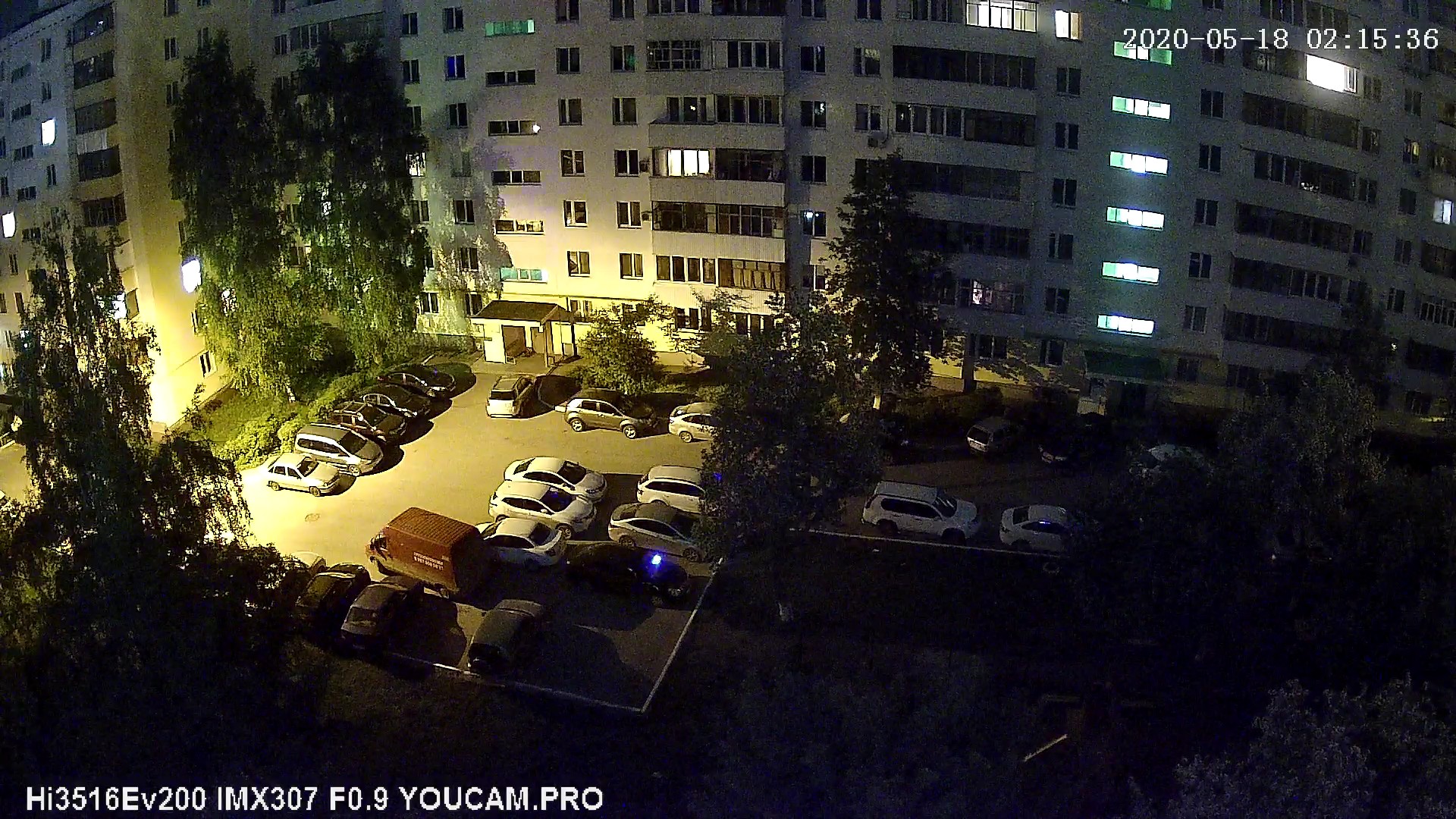

Сообщения: 13840
Сообщение kROOT » 18 май 2020, 00:26
Bob66 писал(а):
17 май 2020, 20:11
Кто ставил майские прошивки на 307 ev200 и 335 ev300 соответственно, какие изменения?
На новой jpeg почти на 73кб больше получился, значит информации на кадре больше, но за счет шумов на совсем не освещенной части сцены. А вот стена стала светлее, там где свет от фонаря достает. Настройки модуля одинаковые, думаю подправив параметры можно сделать картинку лучше, сейчас затвор - Нет, усиление - 30.
