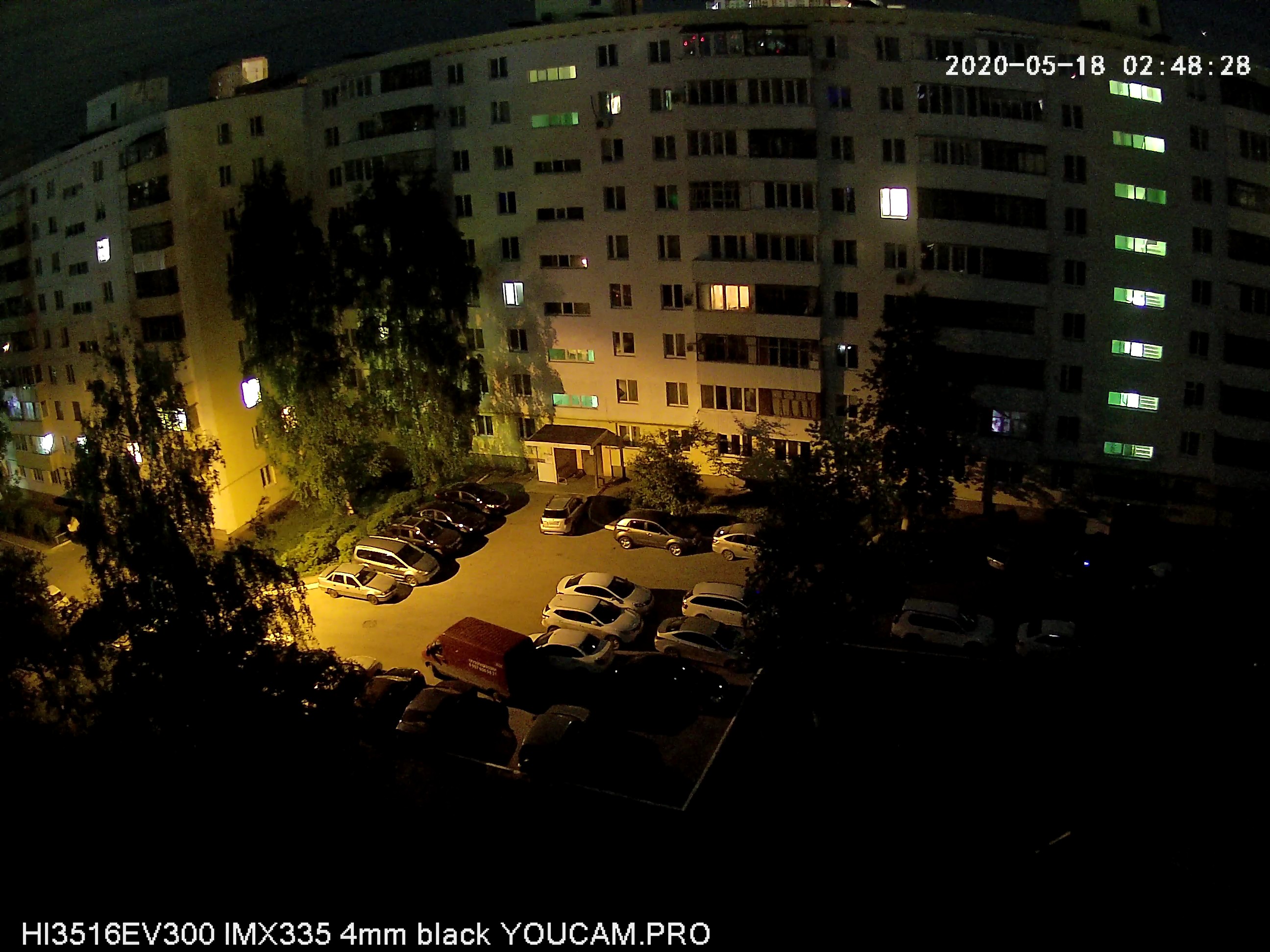

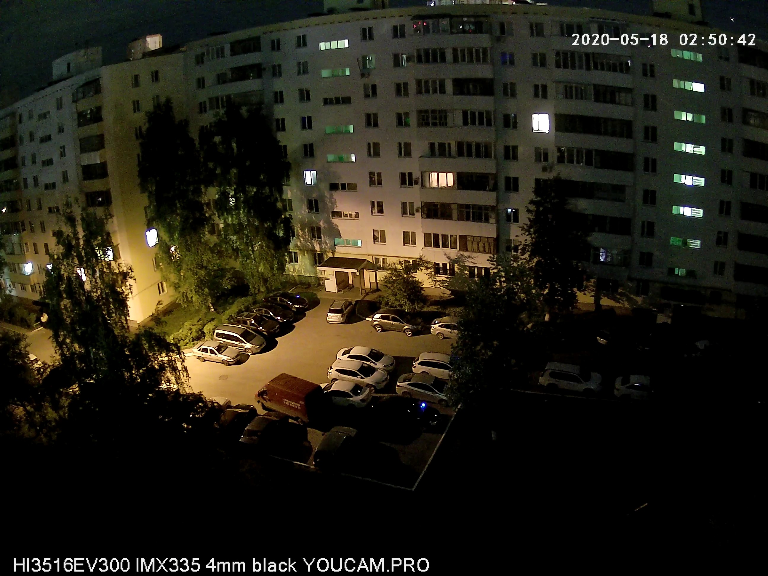

Обновил 335ю, да, некоторые темные части осветлились, заметно по белым машинам справа.

И 4239, в новой размер на 25кб больше, разницы почти не заметил, видно у черной машины по центру колеса стали более круглыми

Конечно ночью лучше, размер матрицы надо делить на разрешение и умножать на технологичность, 335 немного получше с последним, но не так кардинально. Но днем 335 выигрывает, поэтому надо выбирать - или освещение делать или терять в разрешении. В моем примере совсем слабый один фонарь.
