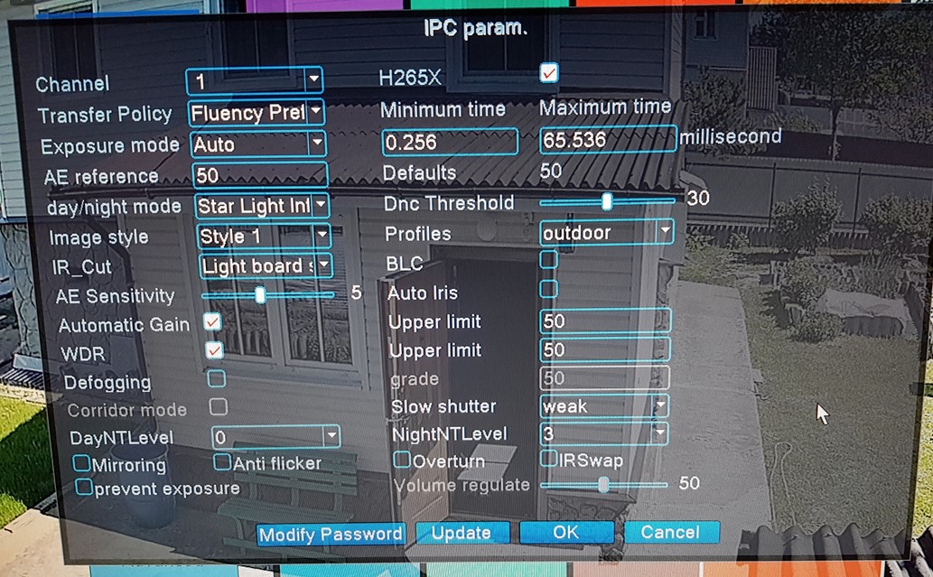

Дополню, что настроек разрешения съемки и кадров камер в регистраторе нет и камеры настраиваются только через их собственный интерфейс при подключении lan кабелем через internet explorer. В регистраторе можно настроить только это:
