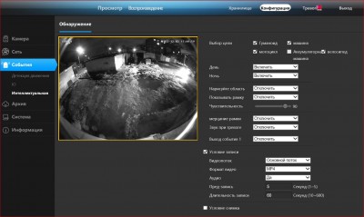

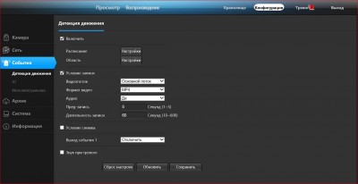

Сообщение kROOT » 03 дек 2022, 12:39
Tim777 писал(а): ↑
03 дек 2022, 11:42
А у анджи вообще есть детектор просто на движение, на любое? У XM если галку на хуман не поставишь, то будет на любое движение реагировать. А у анджи как реализован этот момент? (у них же и человек, и машина, и прочее писали что есть в аналитике)
И у анжи есть программа аналог CMS (у XM) для настройки камеры полноценной на компьютере, и чтобы ещё и c доступом к камере по Cloud ID, а не только по IP ?
Просто по движению почему то не работает, возможно надо манипулировать галочками. Для разных модулей разная аналитика, например F26 только движение человека, а L18 есть и авто и мото.
Софт http://www.anjvision.com/download/list-92-cn.html LMS для локалки, для облака AC18PRO, причем есть и для компа версия. В этом AC18PRO интересно реализован просмотр с нескольких устройств - есть мастер устройство, которое может разрешать другим использовать камеру с выданными правами.

Жаль что не ответили как реализовано включение ДД на запись на любое движение. (в XM камерах это просто - если не ставить галку на Human (человека), то будет писать любое движение. У Анджи так же?)
vag
Сообщения: 307
Сообщение vag » 03 дек 2022, 17:52
Tim777 писал(а): ↑
03 дек 2022, 16:47
sergvl писал(а): ↑
03 дек 2022, 12:39
У anjvision есть всё, детектор движения простой и на человека, есть обрамление движущегося объекта.
Так же.
