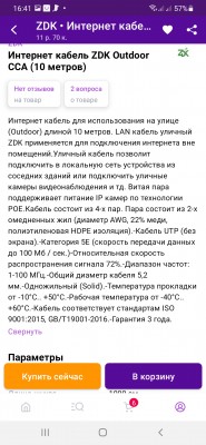

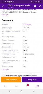

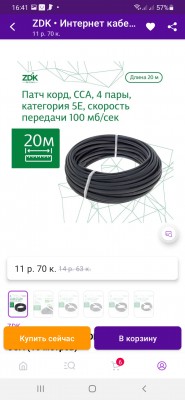

Какие должны быть характеристики у нормального кабеля?Norco-77 писал(а): ↑18 фев 2023, 23:35https://www.etm.ru/cat/nn/9127652
https://www.etm.ru/cat/nn/9332157
https://www.etm.ru/cat/nn/1453816
И уже через данный провод, подключаете камеры по любой технологии
Данный кабель является полноценным хламом или имеет место на существование:
Расстояние 30 метров.
Сборка классическая.
Одна IP камера на N8
Рег xmeye без Poe
Коммутатор без Poe на 5 портов
По вашим ссылкам заказать кабель не смогу. Я не из России. Ориентируюсь на вайлдбериз.
Если взять 10+10+10 или 15 + 15 и соединить их вместе, чтобы получить 30 метров. В этом ничего плохого не будет или по возможности лучше избегать подобного и подбирать готовое решение?

В общем мой вам совет не берите вы омеднённый кабель, только медный. Ищите что-нибудь типа Кабель UTP cat 5e 4x2x0,52 . Если прокладка на улице, то кабель для внешней прокладки
Опять же - не стОит играться с лишними соединениями. Цельный кусок кабеля от камеры до коммутатора. Но это моё имхо
