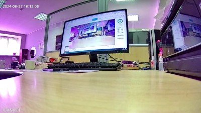

Добрый день. Заказал с ali модуль ivg-g4 v2.01, поставил объектив, а картинка уходит в фиолетовый, менял на другой объектив - без изменений, без разницы. В какой-то момент после очередного передергивания питания, картинка стала нормальная, но после следующей перезагрузки опять всё уходит в фиолетовый, повторить больше не получилось. Что это вообще такое?

с настройками камеры поигрался, ircut отключал и вообще снимал, ставил просто держатель для объектива, прошивку тоже обновил на последнюю от 24 года (была от 22го).

Было тоже самое, после обновления прошивки стало лучше

Либо сбит баланс белого - поискать функцию AWB и потрясти её.
Либо в модуле вообще нет ИК-фильтра и он при наличии в освещении ИК-компоненты некорректно отображает цвета. При освещении солнцем или лампами накаливания это сильнее проявляется; этом обычно чёрная ткань стаёт голубой, а листва деревьев - фиолетовой.

на тестовом видео данного модуля от уважаемого kROOT, я тоже вижу легкий фиолетовый отлив на белом фасаде дома днём, видимо это вся линейка такая
