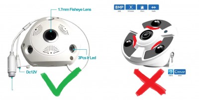

Привет всем! Ребят, а не подскажете, - что лучше выбрать для камеры "рыбий глаз/Fisheye" в офис/на склад примерно 5 х 8 метров? Запись предположитпльно будет вестись на движение с включенным светом в помещении.
Варианты (все характеристики указаны со страничек продавцов, т.е. могут мягко говоря быть не правдой, но что есть - то есть):
1. 8MP 3840*2160@15fps NT98566 + 1/2.7'' SC8239 https://aliexpress.ru/item/100500791481 ... 2825879493
2. 5MP 2880*1616@25fps GK7205V500 + 1/3" SC401 https://aliexpress.ru/item/100500804239 ... 3388231892
3. 5MP 2592*1944@20fps Hi3516EV300 + 1/2.9" IMX335 https://aliexpress.ru/item/100500799066 ... 9807343493
Желательно, насколько я понимаю, максимальное разрешение матрицы? Или линза Fisheye 1,7mm не выдаст хорошую картинку, чтобы можно было различить мелкие детали?
И читал в той теме про перегрев ряда конфигураций матриц+процессор. - Не грозит ли это приведенным вариантам?

Про нагревы перечисленные все нормально, только 1й реально 5мп, а 2й 4мп. На счет фиша, я бы сильно задумался о целесообразности, лучше по классике с угла ставить. Т.е. если не было опыта с таким объективом и кажется что это очень круто, лучше отказаться.

Спасибо за ответ! Тут на форуме особо не нашёл опыта применения Fisheye камер. А что с ними не так? Опыта у меня действительно нет, как раз хотел его получить. На входную дверь для опознавания будет направлена обычная камера с линзой 6мм, а "панорамную" думал использовать как контроль того, что лежит на столах и полках (полки - по стенам, центр помещения - свободный от стеллажей). - Вроде расстояние от центра до стен получается в 2 раза меньше расстояния от угла помещения до другого угла (в случае обычной купольной в углу). А в случае отрицательного результата от использования думал попробовать её повесить на улицу от граффитистов - контролировать подход к стене (с возможным подключением к ней зуммера или динамика для отпугивания?). Или продать недорого на Авито.

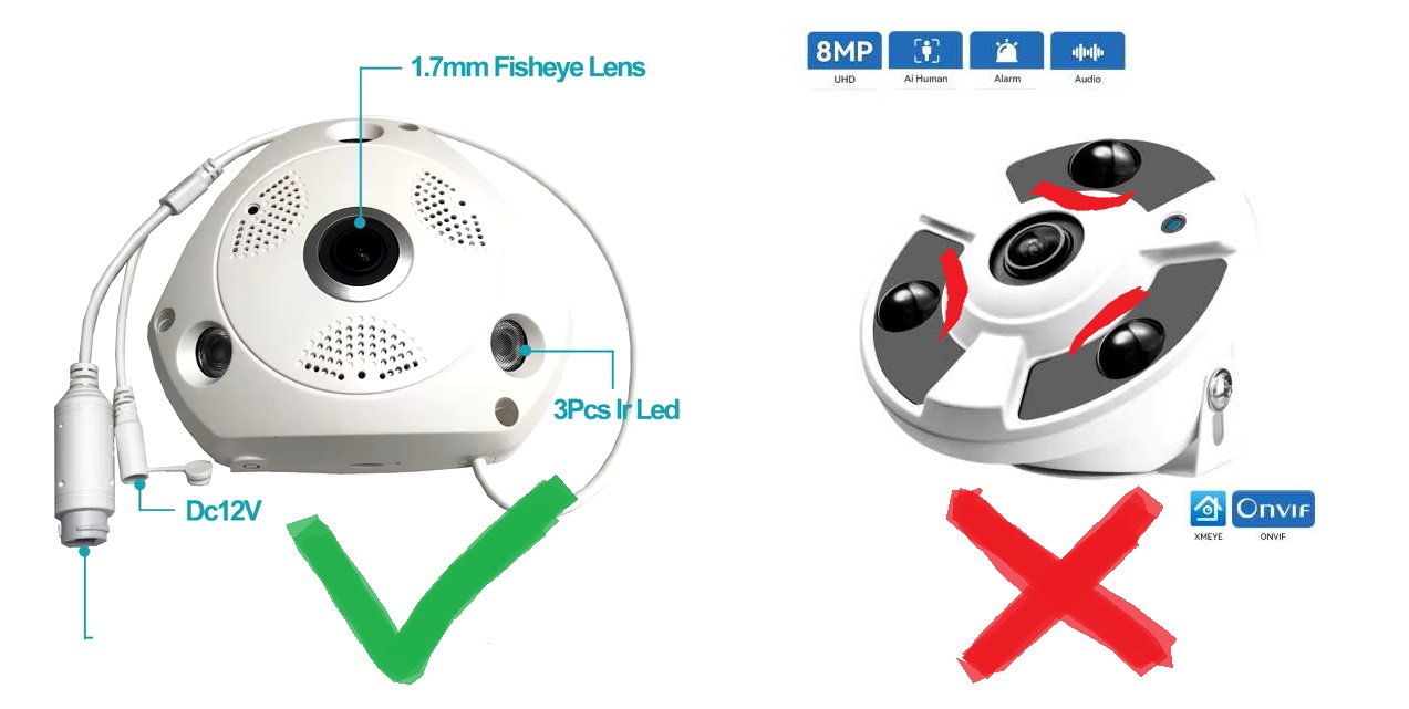

1. Очень сильная неравномерность фактической детализации объектов близко к камере (в центре) и по краям, т.е. в центре кадра картинка увеличена, по краям - сжата
2. инфракрасная подсветка на камере подсвечивает края линзы
3. как ни крути - какая-то лампа будет светить в камеру :)
4. встроенная подсветка подсвечивает намного меньше, чем покрывает объектив
Спасибо! Приму к сведению. Реально очень ценные замечания.
1. С этим готов смириться :) По моей задумке - главное, чтобы было видно траекторию движения человека от двери до стола или плоки на стене и зафиксирован факт исчезновения/появления предмета.
2.,3. и 4 ИК-подсветку планирую не использовать - камера должна работать только при наличии включенного искусственного освещения (условно свет никогда не выключается при наличии людей в комнате)
А так - действительно - пригляделся, и у вариантов 1 и 2 линзы подсветки не отделены преградой от линзы объектива. На 3-м варианте этот недостаток уже учтен и линзы подсветки уже утоплены в корпус, чтобы не светить на объектив (по картинке нашелся оригинал этой камеры - Hikvision, с которого видимо и скопировали свою камеру данные производители :)
