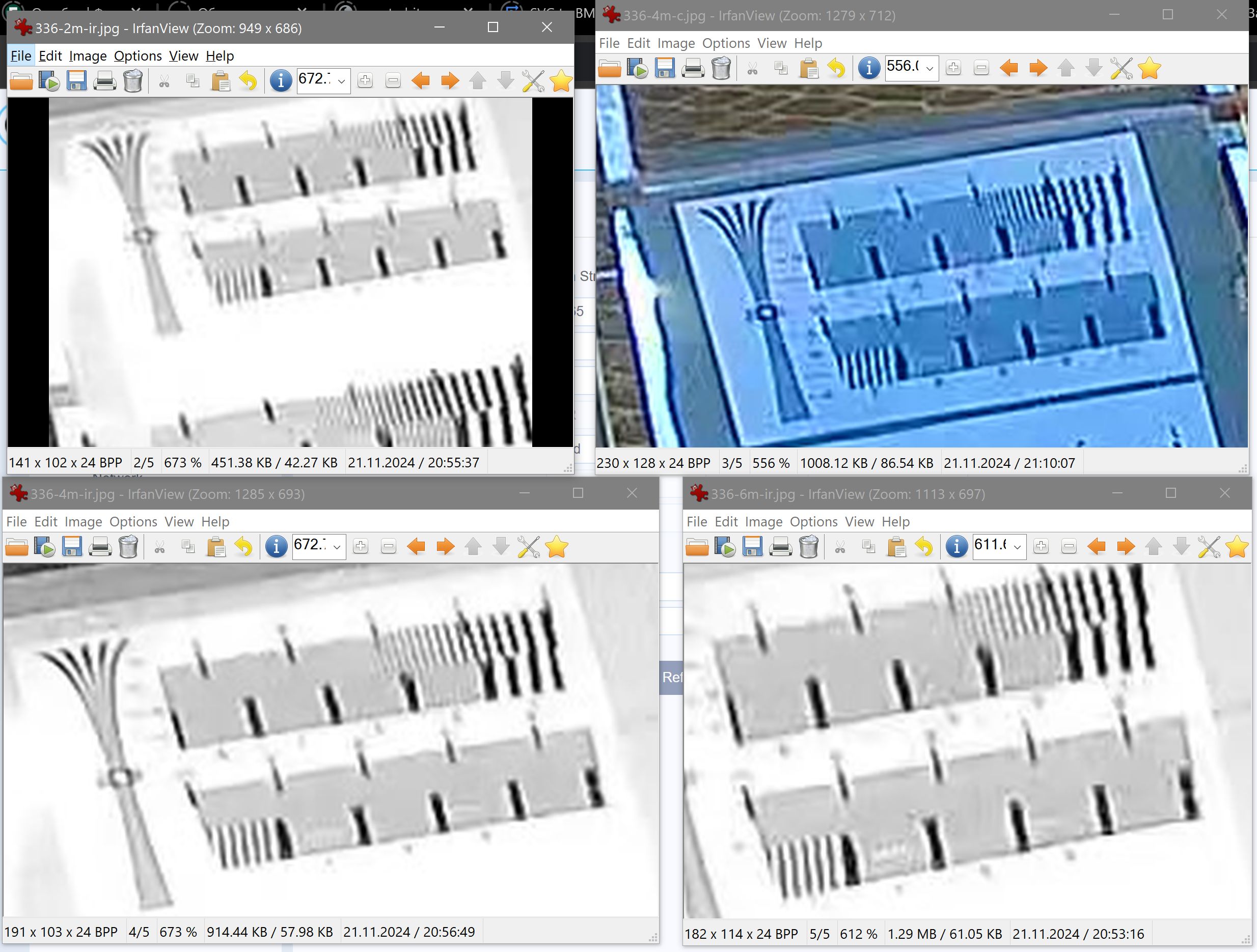

Затестил imx335 в ночи, благо тут уж точно известно, сколько у нее пикселей
Вполне предсказуемо, нет разницы между дутыми 6М и 4М. 2М хуже, видно невооруженным глазом. Цветные 4М от ЧМ если и отличаются по детализации, то чуть-чуть в лучшую сторону
1 линия (Ч+Б) с предельной плотностью, которую можно увидеть, занимает 2.5 пикселя на двоих
но из-за кривизны установки, видно что плотность линий не постоянная, завтра при нормальном свете поставлю точно по центру, может действительно будет 2 пикселя на Ч+Б
