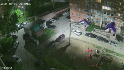

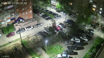

Вот фото с sc 401(N4) объектив F1.0; 4мм.

Сообщение Max888 » 21 ноя 2024, 22:46
Спасибо за фото. Глядя на них ,кажется что для меня подходящий вариант.
