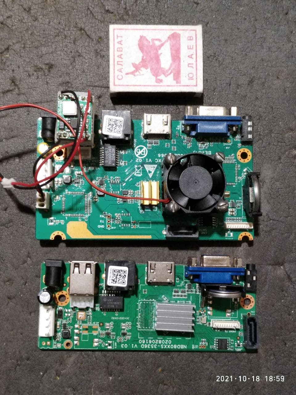

Сообщение Роман 55 » 04 дек 2024, 18:23
K2K писал(а):
04 дек 2024, 16:20
Вот старый 8-9 канальный еще с памятью, которых давно нет в продаже https://disk.yandex.ru/i/cYM-OI4ptmY_4A
Вот 10 канальный еще на Hi, которых тоже давно нет в продаже https://disk.yandex.ru/i/s7j34j8RDPJJ3A
Вот 16 якобы на Hi https://disk.yandex.ru/i/k-Z5xDZLtDj0yg
Вот 36 говорят на мстар https://disk.yandex.ru/d/6ic7WG3zjDj5dw
9 канальный купил в 2019 году, плата широкая как на твоём фото, а 16 канальный в 2021г. плата узкая.

Сообщение Роман 55 » 04 дек 2024, 18:32
Точно помню что на 16 чип не 8536, а вот какой не помню. :sorry:

Сообщение Роман 55 » 04 дек 2024, 19:55
Роман 55 писал(а):
04 дек 2024, 18:32
Нашёл старое фото, на 16 канальном чип Hi 3536

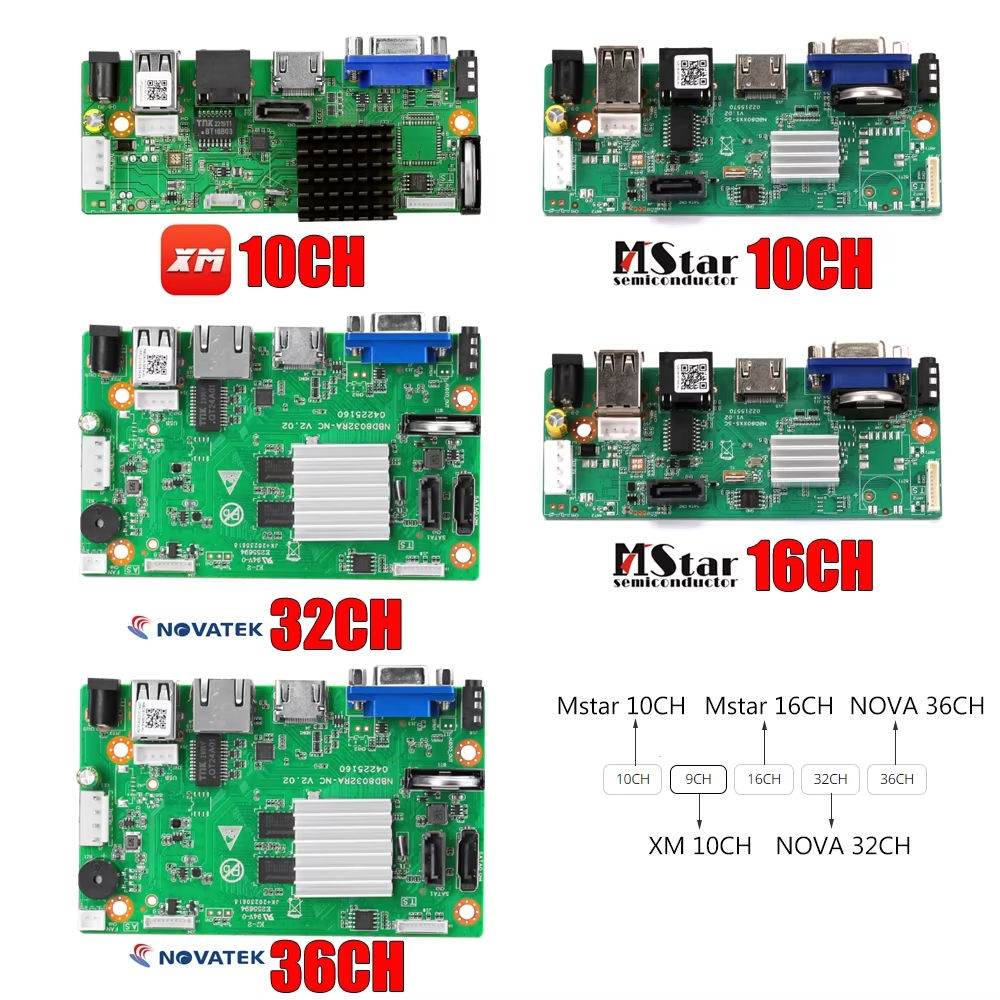

Сообщение TechMike » 07 дек 2024, 09:52
Продавец ответил интересно, опять сомнения и выбора чипа :
the 16CH use the chip from Mstar,and 10CH is chip of XM

Сообщение TechMike » 07 дек 2024, 10:27
alekshin писал(а):
07 дек 2024, 10:24
TechMike писал(а):
07 дек 2024, 09:52
Тоже нашел такое сейчас. Видимо раз камеры у меня на чипах XM, то и купить nvr на XM.

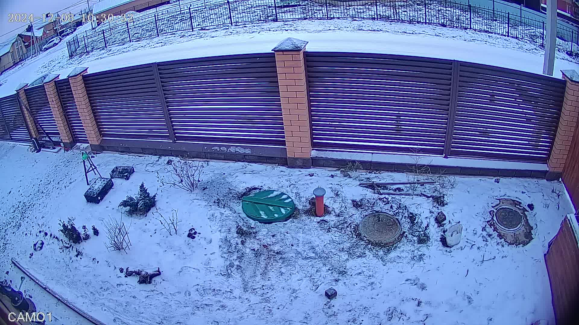

Сообщения: 1181
Сообщение Роман 55 » 08 дек 2024, 08:35
Картинка на одной 307, на фоне снега стала синеть.

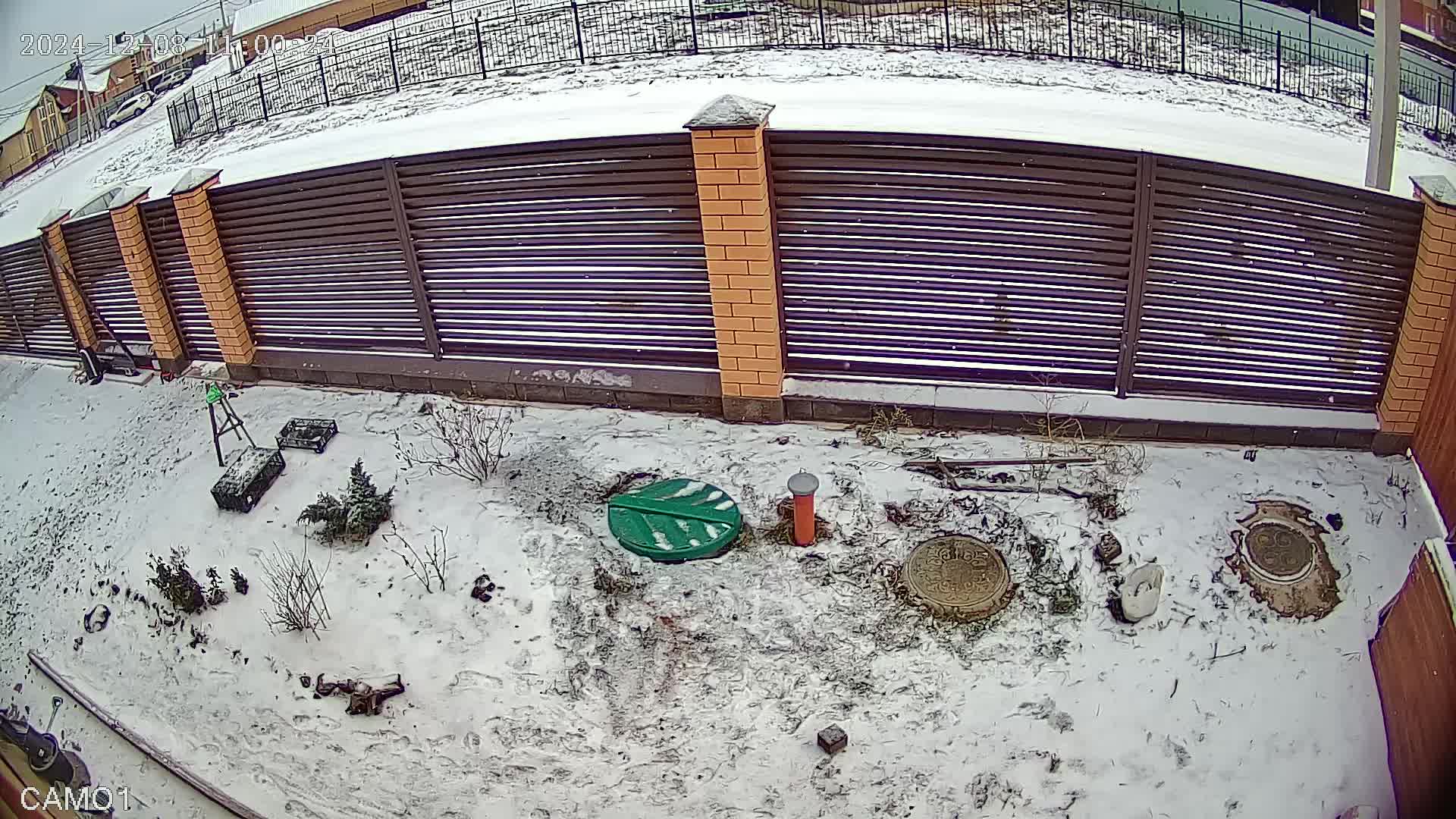

Сообщения: 1181
Сообщение Роман 55 » 08 дек 2024, 09:04
Прошло минут 30 и картинка стала нормальной. :unknown:
Сообщения: 13823
Сообщение kROOT » 08 дек 2024, 10:40
Роман 55 писал(а):
08 дек 2024, 08:35
Старая проблема перехода из ночи с коррекцией баланса белого, в пасмурную погоду может вообще не скорректироваться, можно настроить автоматический перегруз на время, когда уже достаточно светло, например часов в 8-9.
