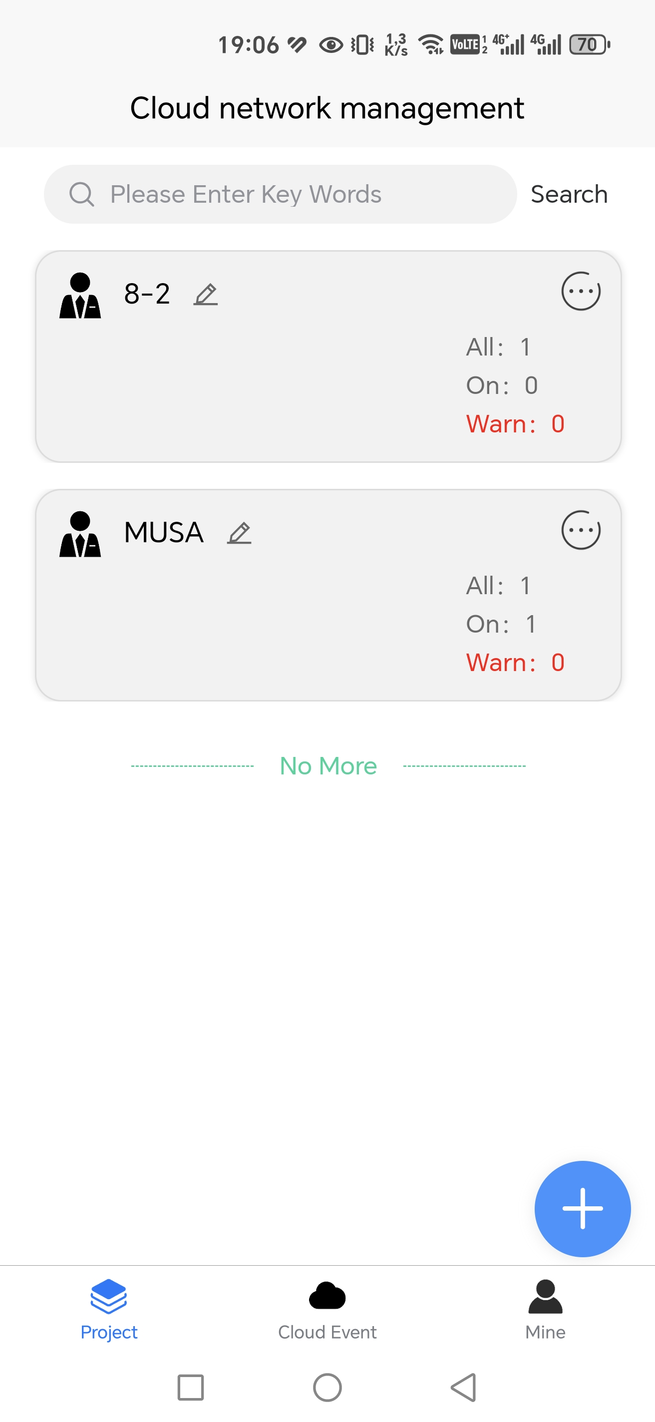

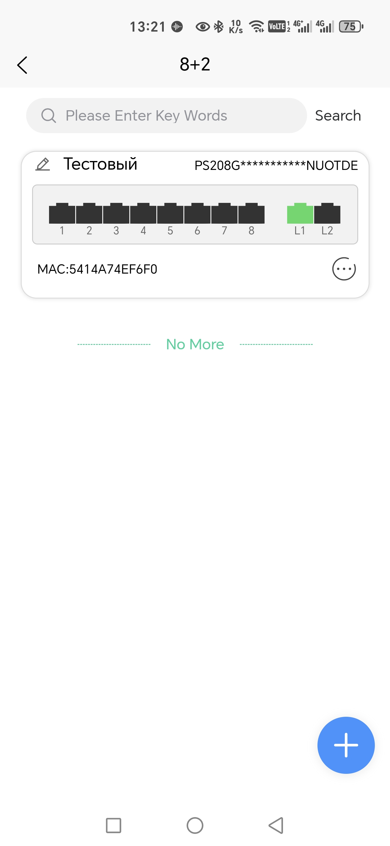

Подозреваю, что китайцы что-то стали удешевлять, гоня откровенный брак, вообщем теперь беру что либо подороже и понадёжнее, но от Steamemo не отказываюсь, несколько штук всё же лежат на несеръёзные объекты, (либо где близко можно поставить, чтобы в случае чего поменять быстро) они теперь стали выпускать коммутаторы с облачным доступам ко всем настройкам - типа управляемые - очень удобно мониторить удалённоScreenshot_20250125_190727_com_sscee_app_sscpoe_PandoraEntryActivity.jpgScreenshot_20250125_190638_com_sscee_app_sscpoe_PandoraEntryActivity.jpgScreenshot_20250122_132120_com_sscee_app_sscpoe_PandoraEntryActivity.jpg
можно ссылку на проверенный такой, если не сложно.
для доступа к ним белый IP нужен или своё облако есть?

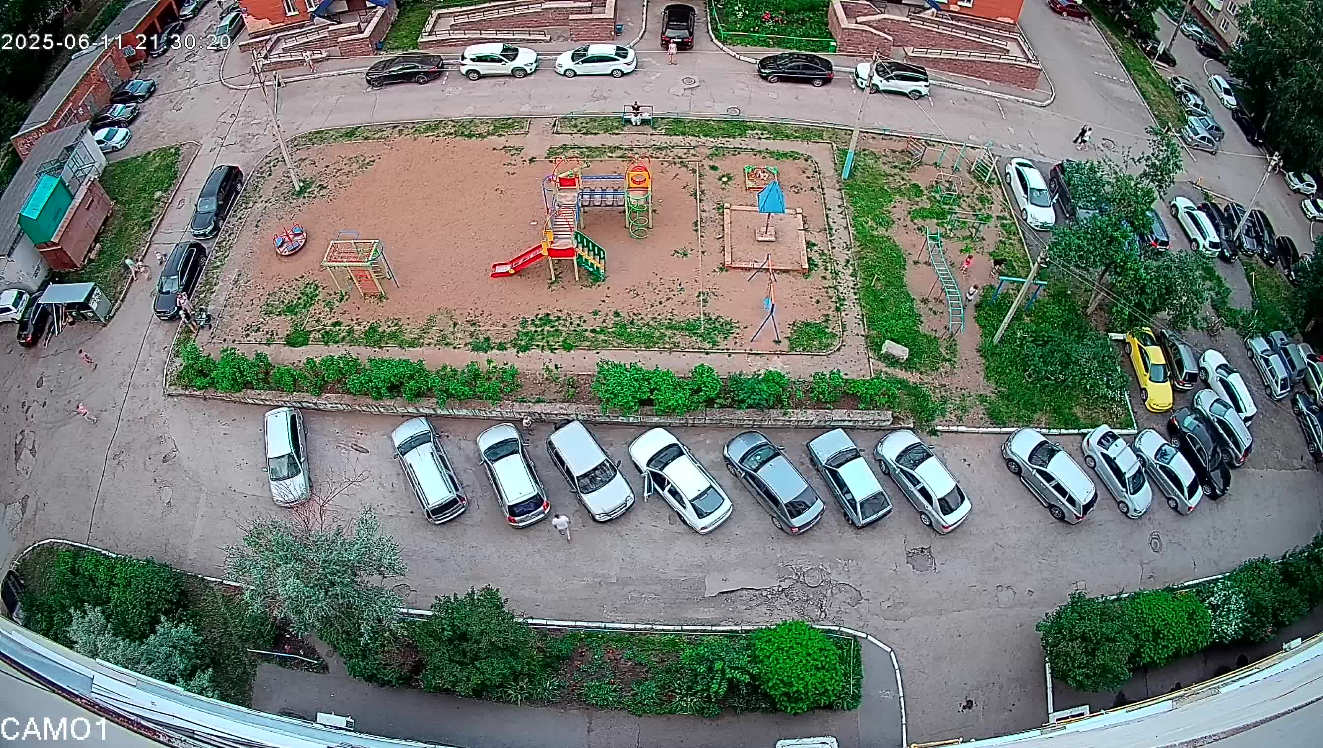

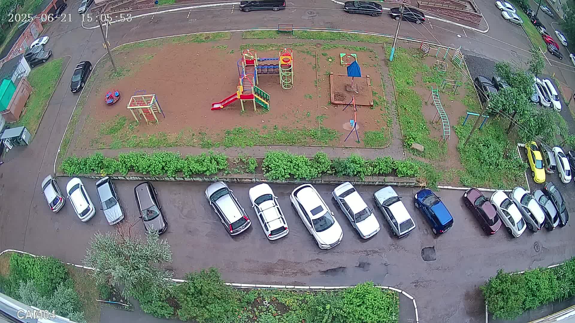

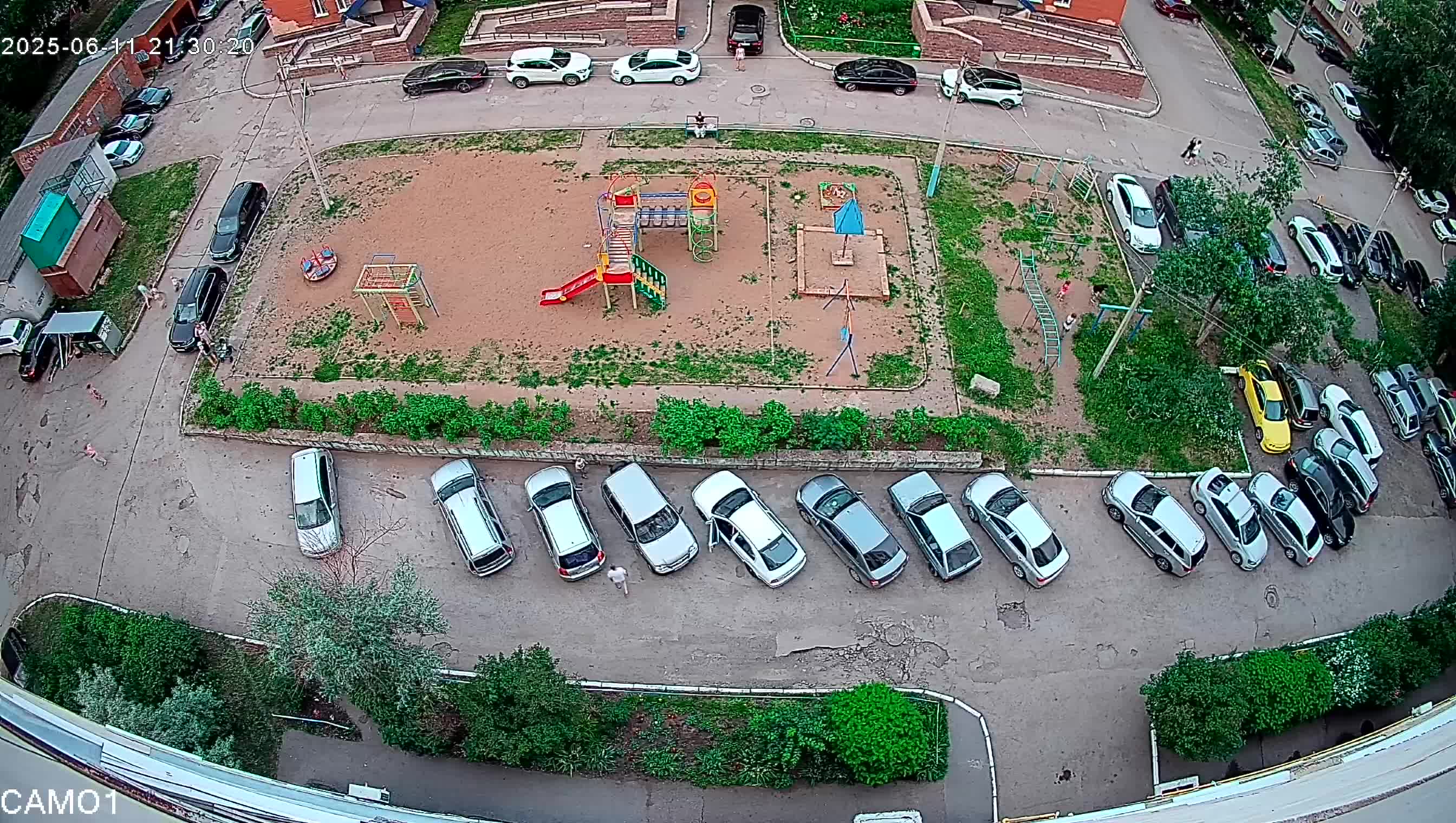

Вот фото для сравнения
А6, объектив 2,8
307,объектив 2.8
