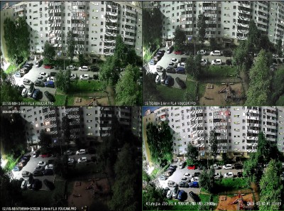

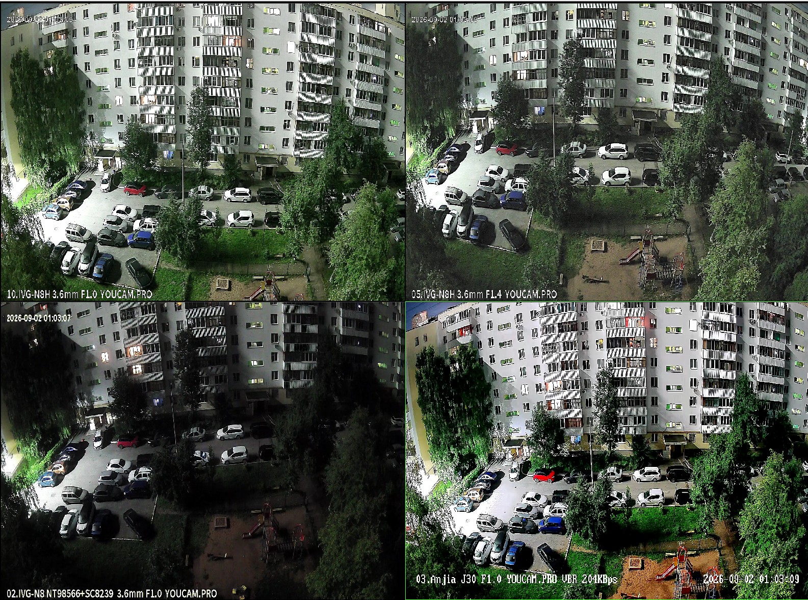

Сообщение kROOT » 01 сен 2026, 23:05
02 авг 2026, 12:25
Увидел новый N8H с какой то новой матрицей, никто не в курсе?
Приехали. Вроде неплохие.
