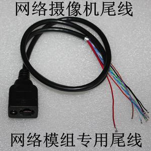

Kaliningrad писал(а): Изображение
или вот такое только на али или как там купить
народ а не подскажите где хвост пое найти как на картинке с разъемами
а то пришла камера а там кажись хвост дохлый взял от другой не пое подключил камера работает
Sergiodemaster
Сообщения: 3407
Откуда: Рязань
Re: Обсуждение камер 1мп на процессоре Hi3518C
Сообщение Sergiodemaster » 27 авг 2015, 10:27
Разве это пое? обычный хвост вроде. Прозванивать пробовал? Провода правильно в колодках вставлены?
(у меня один раз перепутаны были в эзернет-колодке)

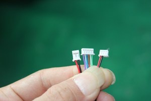

Подскажите пожалуйста, измучился весь. Купил вот такую камеру http://ru.aliexpress.com/item/1280-720P ... 81843.html" onclick="window.open(this.href);return false; , подключил ее к регистратору http://ru.aliexpress.com/item/Free-ship ... 47163.html" onclick="window.open(this.href);return false; . Примерно раз в пять минут, изображение с нее попадает на 5-8 секунд. С двух других камер в это время ничего не пропадает. И с браузера в это время с этой же камеры ничего не пропадает.
Китаец прислал прошивку IPC18E_50H10L_S38 V4.0.R12.00006510.1 (General_HZXM_IPC_HI3518E_50H10L_S38_V4.02.R12.20150819_ALL.bin) с ней частота пропадания изображения уменьшилась. Но они остались и это сильно меня напрягает.
Модуль внутри такой
Если я правильно думаю, у меня платформа Hi 3518E и шить можно любой прошивкой начинающейся с IPC18E_50H10L_S38 ?
И в чем же может быть причина пропадания видео?
Сообщения: 13816
Сообщение kROOT » 10 сен 2015, 21:52
радиатор на процессоре стоит?
отключить детектор движения и снизить битрейт
tough
Сообщения: 69
Зарегистрирован: 28 янв 2012, 20:58
Сообщение tough » 11 сен 2015, 08:54
Радиатор стоит. Да и по ощущениям греется она не сильно, вторая камера(другого типа) гораздо горячей, рука не терпит, уже полгода, а все работает. Да и при перегреве разве будет изображение в эксплорере, а на регистраторе попадет?
Изображение пропадало и при дефолтных настройках, без датчика.
Сообщения: 13816
Сообщение kROOT » 11 сен 2015, 09:10
Тогда весьма странно, что оно слабо греется. Может радиатор приклеили не термоклеем, а наоборот изолирующим герметиком, тогда радиатор будет холодным, а проц как сковородка.
про то, что в ИЕ не пропадает я не прочитал.
Т.е. рядом 2 окна, одно напрямую из интерфейса камеры, а второе от регистратора и в определенный момент на реге изображение пропадает, в а ИЕ стабильно? тогда дело скорее в реге, тем более он гибридный.
Предложения снизить битрейт не для того, чтобы исправить ситуацию, а для того, чтобы выявить проблему.
А чтобы выявить проблему, надо перебирать все возможные варианты. Предлагаю сделать так - отключить все камеры и посмотреть как ведет себя проблемная, снижая число кадров на камере.
tough
Сообщения: 69
Сообщение tough » 11 сен 2015, 11:44
Одновременно на мониторе рега изображение пропадает,а в ИЕ стабильно. Скорее проблема несовместимости камеры и рега. Я почитал, что у этих камер основной протокол по порту 34567, а по ONVIF они нестабильно работают. Битрейт я снижал, не помогло, сейчас скрин настроек выставлю, на нем все менял. А вот одну камеру напрямую к регу попробую подключить.
