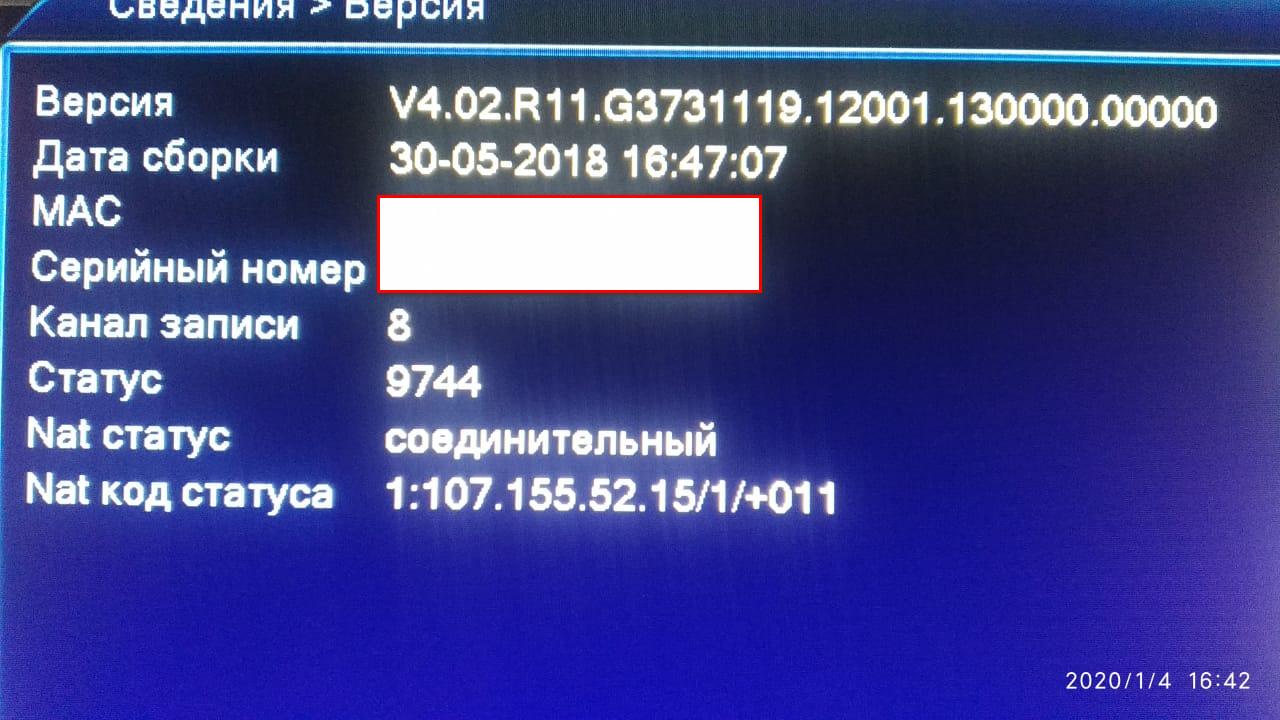

Добрый день помогите найти прошивку на мой регистратор вот фото
vag
Сообщения: 292
Re: Мини NVR N1008F
Сообщение vag » 05 янв 2020, 14:58
На нижней картинке есть версия, из неё нужно смотреть третью секцию после двух точек, то есть G3731119. Из этого номера по сути нужны последние три цифры 119, это и есть версия.
Скачать можно на сайте https://www.cctvsp.ru/articles/dvr-firmware-update
Там как раз описано как узнать версию. Именно такой прошивки с полным номером там нет, но первые цифры скорее всего обозначают вендора и если у вас при загрузке был чей то логотип, то он изменится или пропадёт.

Да я думаю можно поменять, прошивка июня 18г делает устройство 16 канальным. В обычном 119 один САТА порт, а тут я вижу 2, видимо в этом причина изменения прошивки. Но все на свой страх и риск, но лучше дамп снять по инструкции https://www.cctvsp.ru/articles/vosstano ... os-parolya

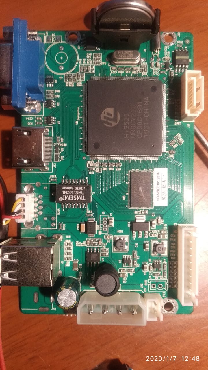

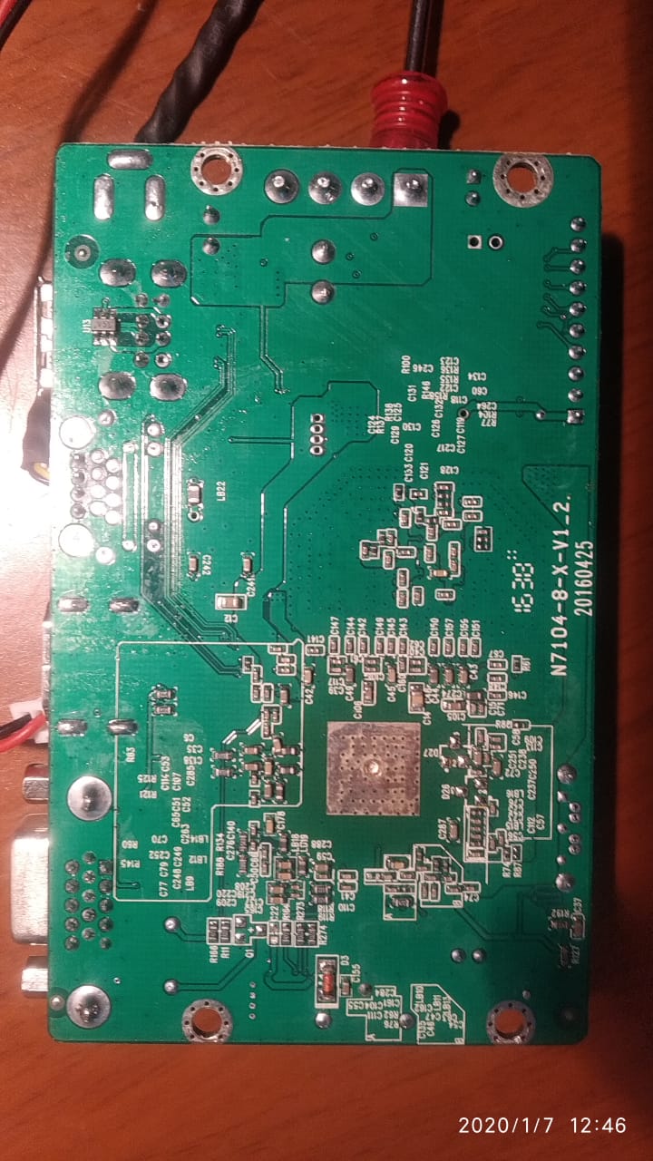

спасибо большое я попробую ,вот ещё проблема друг принёс регистратор в общем он его прошил а теперь регистратор весит на заставки и всё не чего не помогает может кто знает что делать вот фото плат спасибо .

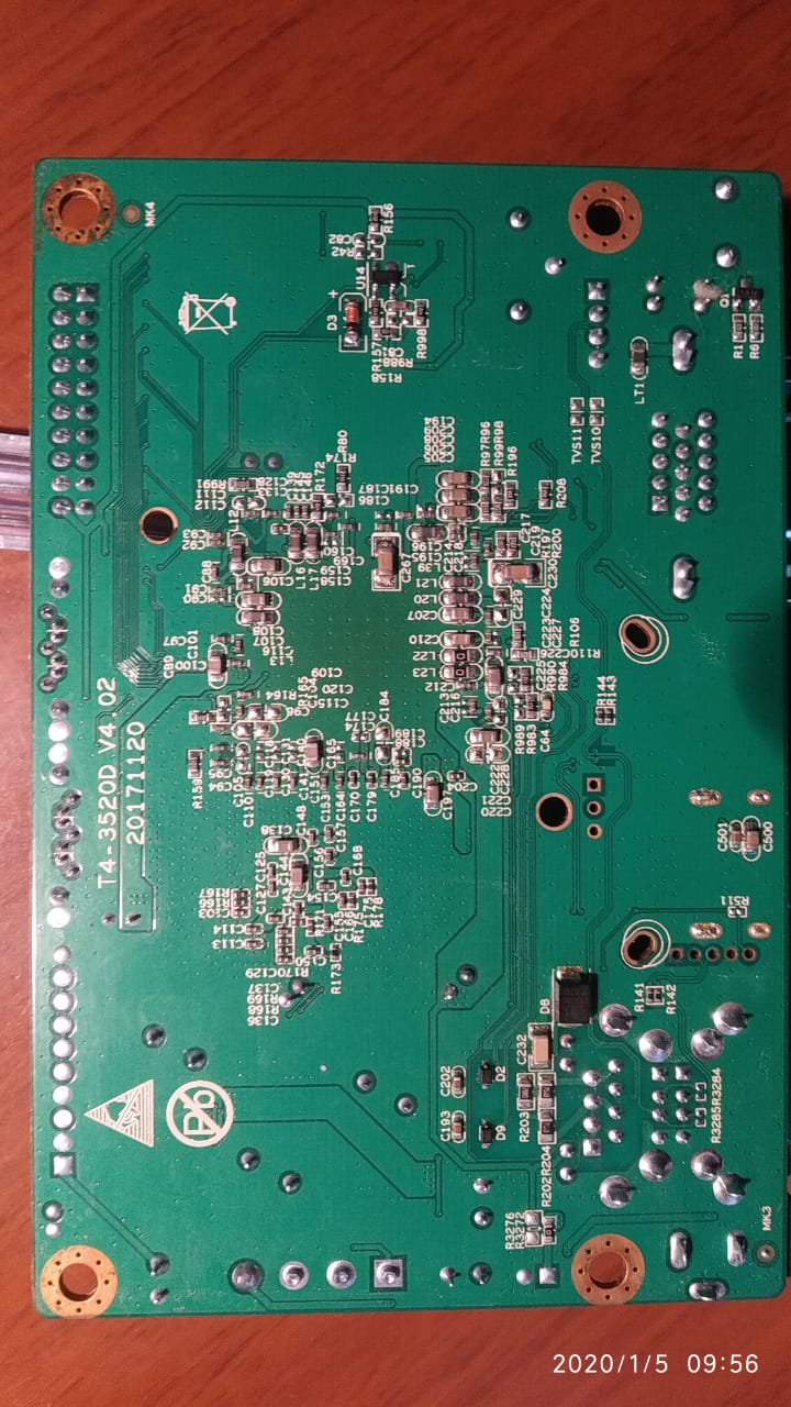

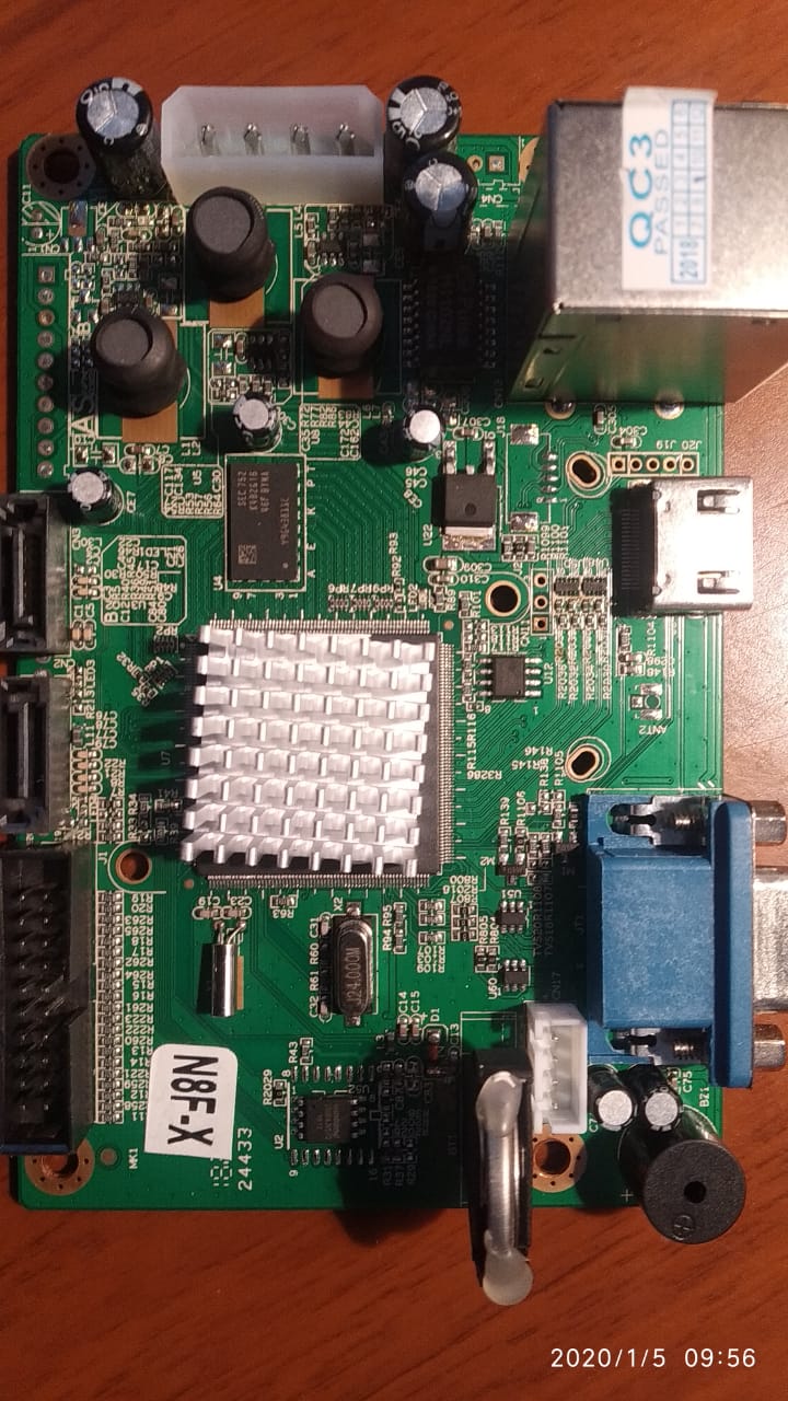

Добрый вечер.
Может кто-то подскажет.
Есть регистратор как на фото 1-вом плата T4-3520D V 4.03. Один в оди как
T4-3520D V 4.02
Постоянно отваливался жесткий диск. Сразу перепрошил на 31119. Разные версии пробывал. Не определяется при запуске жеский диск. Был заменен БП. Питание на жесткий диск 12.3 и 4.9 в. Были перепаяны конденсаторы 25v 220 мф напряжение стало 5.1 в. При подключении внешнего бп Жесткий диск определился. Но через 30 минут начасись ошибки записи./ Четения. На компютере проверил жесткий диск Викторией бед секторов нет смарт в порядке.
Также если подключить через usb сата то регистратор жесткий диск видет.
Теперь вопросы что может быть с сата портами ?
Может ли это быть с прошивкой ? На плате 2 sata порта.
Можно ли заставить писать данный регистратор на внешний жесткий диск А не только архивировать данные ?
Подключить через переходник usb to sata ?
Заранее благодарю за ответы
Сообщения: 11335
Re: Мини NVR N1008F
Сообщение GenaSPB » 29 янв 2022, 13:54
Из перечисленного не упомянуто замены sata шлейфа.
