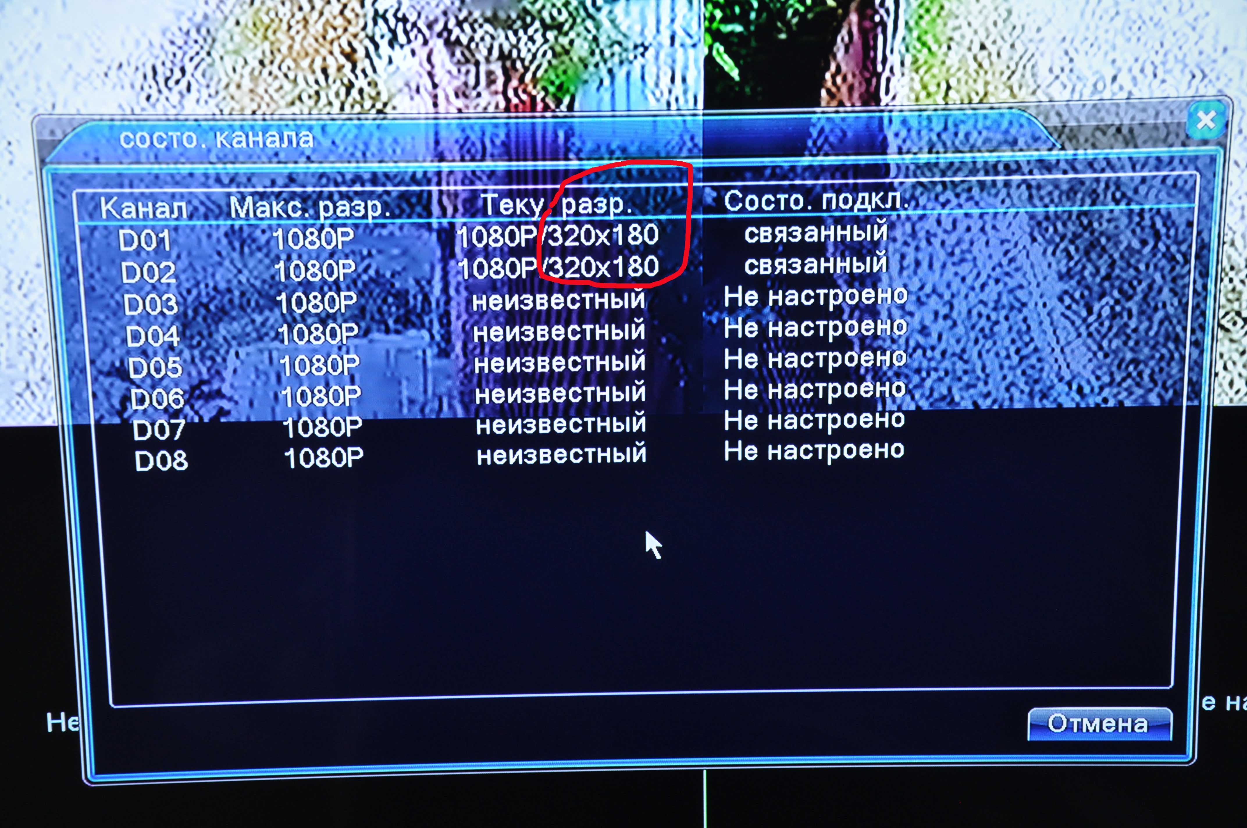

Галки на потоках поставить обязательно, 30к/с как то многовато. Проверить настройки самих камер изменять на камерах кадры, сжатия, кодирование и т.д. Может суммарный битрейт превосходит возможности рега, может разрешение не переваривает или кодек.
Что за камеры? Настройки кодирования желательно проводить на самих камерах и ничего не менять по этим параметрам из регистратора.

kROOT писал(а):Галки на потоках поставить обязательно, 30к/с как то многовато. Проверить настройки самих камер изменять на камерах кадры, сжатия, кодирование и т.д. Может суммарный битрейт превосходит возможности рега, может разрешение не переваривает или кодек.
В том то и дело, что не даёт поставить галки. Битрейт и число кадров ставил минимальные. Галочка всё равно не ставится...
Ссылку на камеры давал выше. Работают с приложением Yoosee. Все настройки только через приложение. Своего веб интерфейса не имеют

Ну и надо через приложение настраивать камеры, рег откуда берет эти 30к/с? В описании лота вообще ни слова не сказано про ONVIF, так что продавец не гарантирует совместимость. Зачем такие экзотические камеры покупать, не понимаю, есть же ХМ и они не дороже.

kROOT писал(а): Зачем такие экзотические камеры покупать, не понимаю, есть же ХМ и они не дороже.
Сначала были куплены камеры. Регистратор покупался позже.
Проблему решил. Было обновлено мобильное приложение и оно заблокировало доступ к камерам регистратору. В приложении нужно было включить RTSP пароль. Заработало, но ничего не меняется в окне внешнего потока. Разрешение там 320х180. Изображение при многооконном просмотре некачественное. Изменить его не могу. Это зависит от самой камеры, или где то в регистраторе загвоздка? Галочка на видео там не ставится.

Сообщение panatolik » 21 июн 2019, 15:16
И ещё один вопрос.
Камеры автоматом подключились по порту 5000. Регистратор, по умолчанию, подключается по порту 34567.
Я изменил порт регистратора тоже на 5000 и только после этого он стал показывать изображение с камер.
Я не силён в этом, но мне кажется, что что-то здесь не так. Смотрел видео на ютубе. Там разные камеры имеют разные порты, а регик на 34567. Если я теперь подключу камеру другого типа, которая будет иметь отличный порт от 5000, то регистратор не сможет с ней работать?

Порт 34567 это медиа порт ХМ, если камера цепляется по ONVIF, то надо указывать порт ONVIF, который настраивается в камере. А какой он там настроен мы не знаем.
