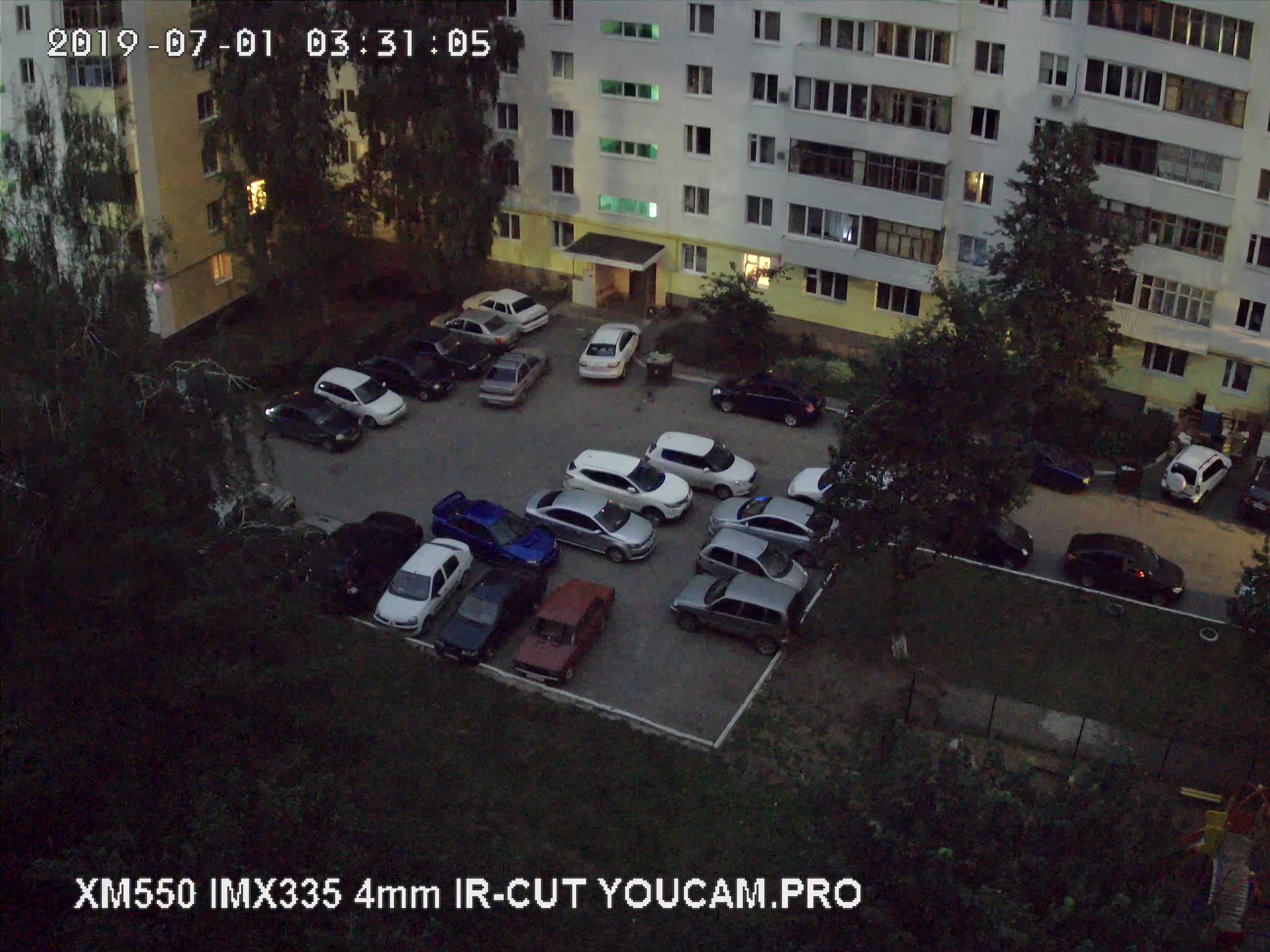

Поставил на 335 новый объектив F0.9 который ребристый, у него угол серьезно меньше, чем аналогичный металлический и у него фильтр с зеленым оттенком. Днем четче картинка даже с учетом угла, но ночью похуже. Вот скриншоты, дневную картинку пришлось пережать до 14% вместо 50%, иначе не лезет.
