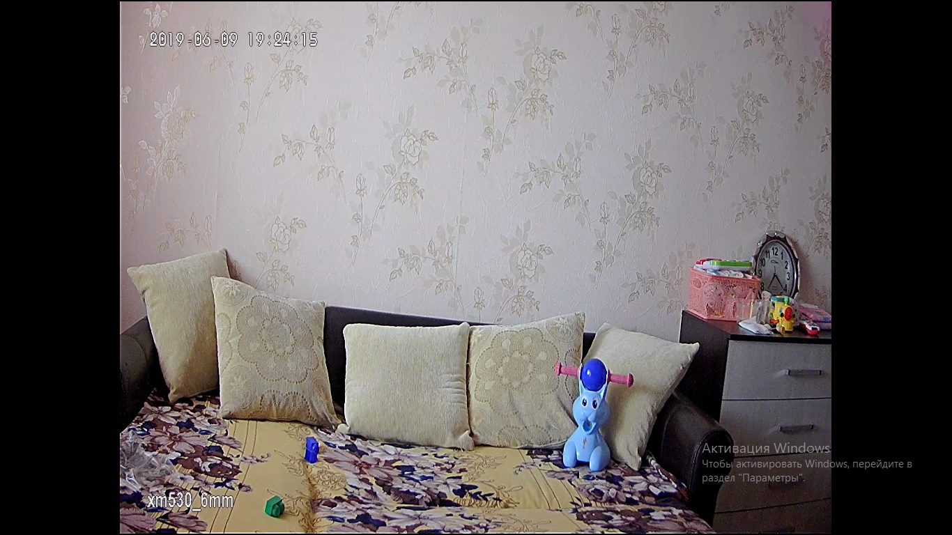

Скорее всего действительно нужно попробовать поменять холдер. На родном мне удалось закрутив объектив до упора настроить фокус. Объектив оказался действительно классным. Визуально на резьбе нет задиров как на объективе так и на холдере, родной пластиковый и новый металлический вращаются по резьбе без проблем. На холдере визуально тоже нет никаких выступов нижний уровень - это стекло светофильтра. Может посоветуете заведомо правильный холдер с ir сut. Камера будет стоять на даче без дополнительной подсветки, поэтому от черно-белого режима не получится отказаться. По крайней мере ночью стояла в комнате без ИК подсветки - на картинке черный квадрат.
А так показывает камера сейчас с новым объективом, стоит цветной режим, DWDR - on, BLC - on, AGC - off. Свет в комнате выключен, окно полностью зашторено.
Fulekan F1.2 f=6mm, M12

А какой смысл пользоваться DWDR, если он мажет в движении, ведь фактически DWDR разрешает длинные видержки? Включите лучше AGC и крутите его в приделах приемлемой шумности. Если шумить будет очень сильно - надо 3Д подавление, но тогда будет исчезание мелких объектов из кадра.
