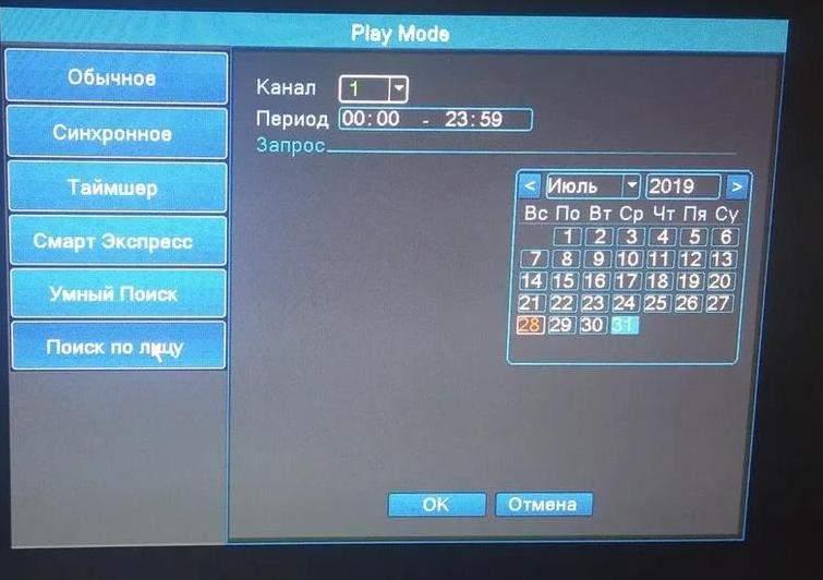

Протестировал сегодня детекцию лиц, прикольная штука, фотки на экране при детекции отображает, в поиске выбираешь "каталог" за определенное время и там серия снимков, кликая по которым показывается видео в момент появления лица. При объективе 4мм на расстоянии 4м не всегда детектируется лицо, по крайней мере у меня в офисе так. На улицу бы повесить с частым появлением людей, поставлю наверно на улицу из офиса с 16мм потестировать.
Но все это работает через работу напрямую через рег, в CMS ничего такого нет.
Появилось несколько типов поисков, смарт поиск интересен, работает на этом модуле.
