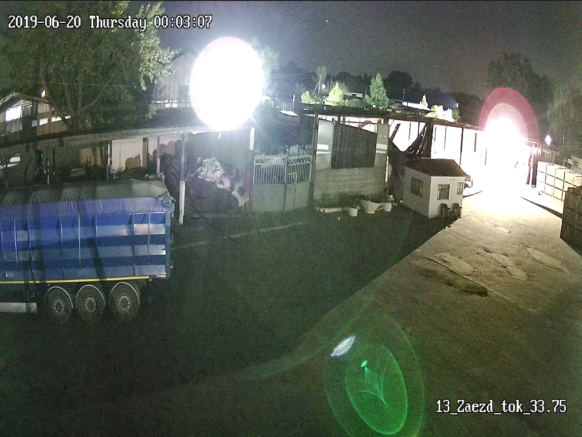

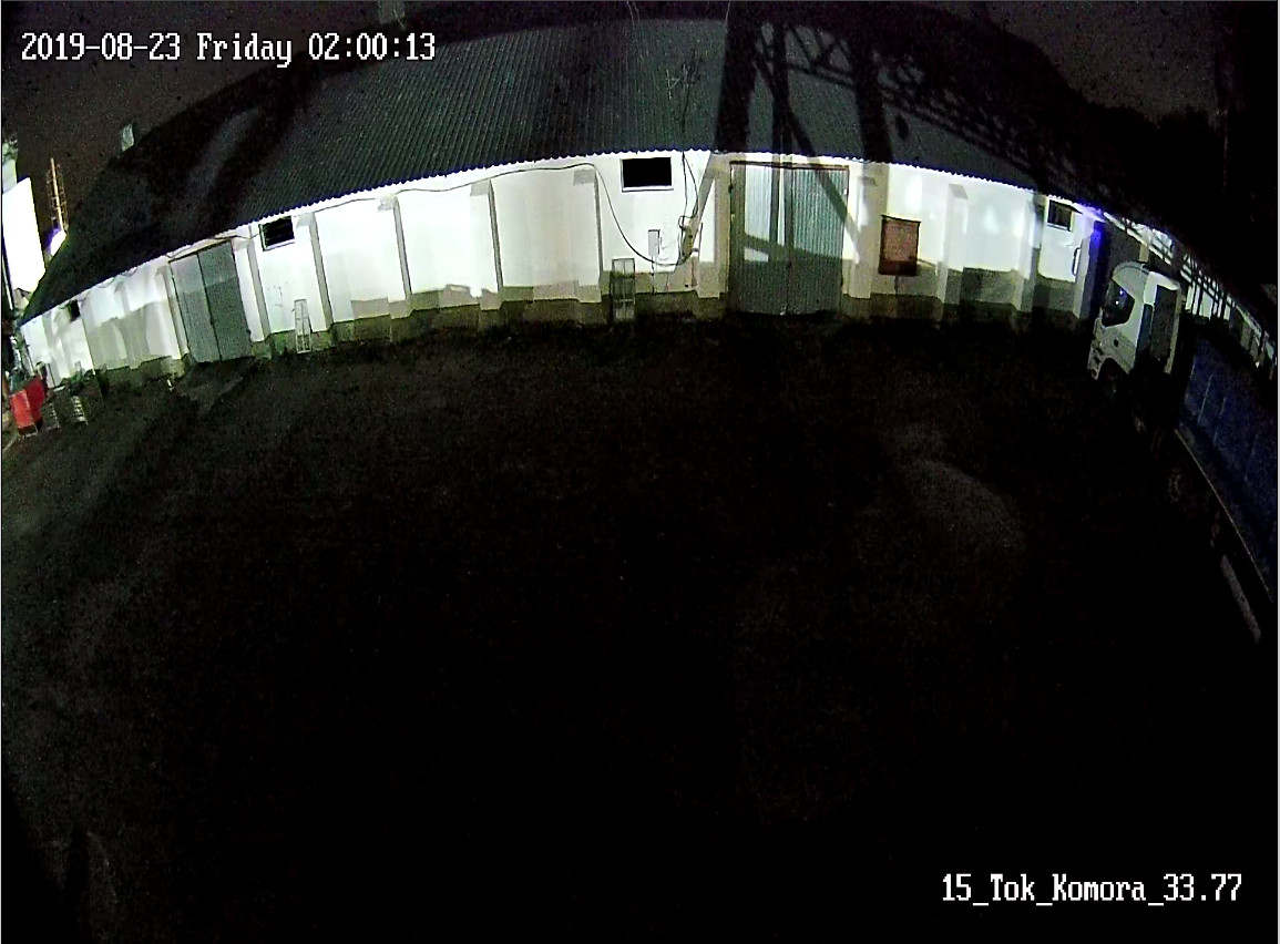

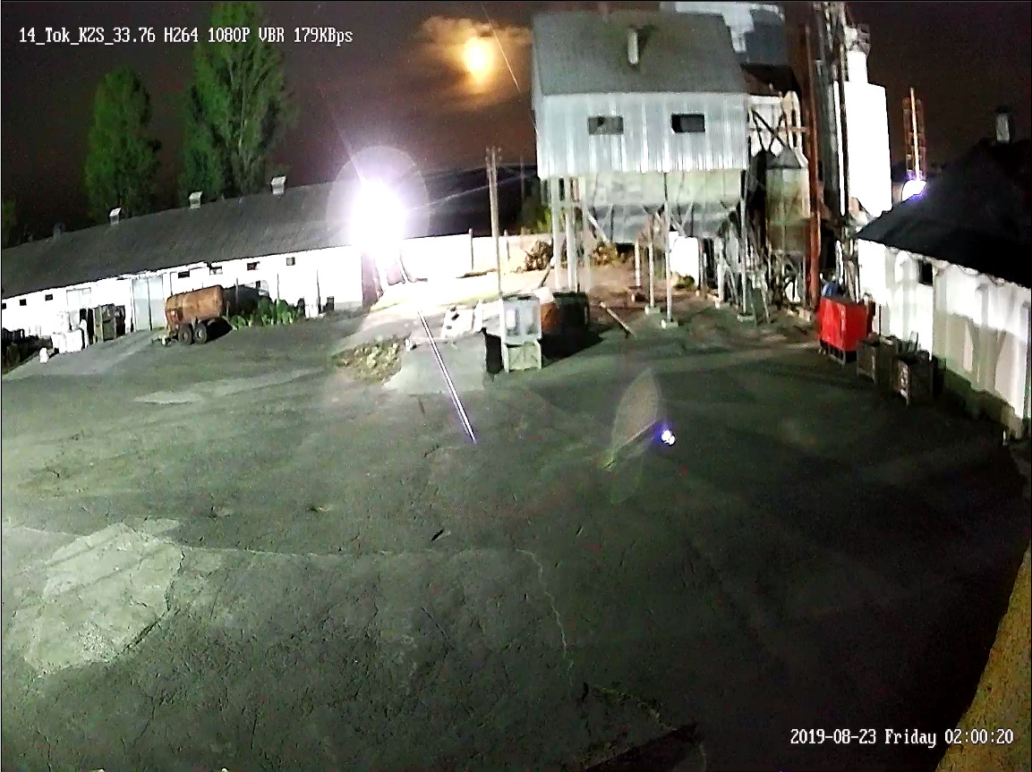

Вчера установил несколько камер на 307 сенсоре. 3 шт с объективами 4 мм F1,0, одна c объективом CS 2,8 мм F1,2.
Разница в ночной картинке очень заметна.
в чем подскажите по вашему мнению заключается разница??
Сейчас попытаюсь ответить скриншотами.
Первые два - IMX307 4.0 mm F1.0, последний IMX307 2.8mm F1.2

Зигзаг, а Вам не кажется, что в месте установке последней камеры не хватает освещения от слова "совсем"? И исходя из таких разных условий делать выводы не нужно/не корректно.

Нормальное освещение на 3 снимке для 307, стена видно какая белая, значит освещена, от нее должна земля освещаться.

Зигзаг писал(а):
23 авг 2019, 17:54
Не кажется. Все камеры установлены на одном столбе.
ОК, а то что разная сцена кадра....
Тогда переплачивайте за объективы(если найдете) и "улучшайте" то что видите, раз у Вас однозначно есть виновник = CS объектив.
Освещение должно быть "задним", а не "встречный".
"Встречное" освещение создаются засветы и разница в яркости между светом и тьмой - гигантская. Не видите цифровых шумов в тенях?
Повешали бы фонари над камерами на тот же столб - толку было бы больше.
Имхо
P.S. Чтоб не быть голословными: берем люксметр или телефон с датчиком освещенности и меряем освещенность(например в 1м от поверхности земли) в кадре камер 1,2,3 и Вы будете очень удивлены показателям.И потом не будет казаться что у 3ей камеры хватает света ;)

M@Tri}{ писал(а):
23 авг 2019, 21:54
А давно отраженный свет дает хорошую освещенность? Что от луны прямо можно читать газеты, так же как и от солнца в самый пасмурный день?
Александр, тут Вы не правы!
В прошлом году я снимал на 307 и звездопады и лунное затмение и от полной луны вполне достаточно освещение чтобы четко видеть статичную сцену. Я тоже проверял эти CS F1.2 объективы и они сильно уступают F1.0-0.95, я даже ездил на машине с регистратором, собранным из такого набора, все видео есть на моем канале, лень искать.

На этот набор символов на экране я думаю, что следует посмотреть на изображение грузовика на первом и последнем скриншоте.
Особое внимание следует обратить на дефлектор, который находится перед задними осями и присутствует на обоих снимках.

Зигзаг писал(а):
24 авг 2019, 08:52
Иногда лучше молчать, чем говорить (с)
Мы видим разное...
я вижу что зад полуприцепа-углевоза освещен только выше колес.
Так же я вижу, что 2 фонаря на кадре камеры1 создают тень в районе этого самого полуприцепа.
А в кадре камеры3 я вижу кромешную тьму на поверхности земли и подсвеченные стены здания. Источник света скорее всего тот же, что освещает кузов полуприцепа. На поверхность земли освещение не попадает.
Если думаете по другому - берете любой графический редактор, 3ий кадр и крутите яркость, уровни. Покрутили? поверхность земли "ярче" не стала, потому что она в тени!
