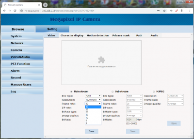

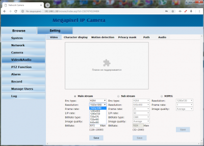

Нда, IMX327 от IMX307LQR-C по виду не отличить, заставлю себя поверить, что у меня 327-й. Есть модуль на IMX307, но с DSP XM530, и их сравнение даже в абсолютно равных условиях будет иметь разве что чисто спортивный интерес.
Дополню описание модуля на IMX327 HI3516CV300 - https://www.aliexpress.com/item/32809083739.html
Вот скриншоты настроек посредством WEB интерфейса:
