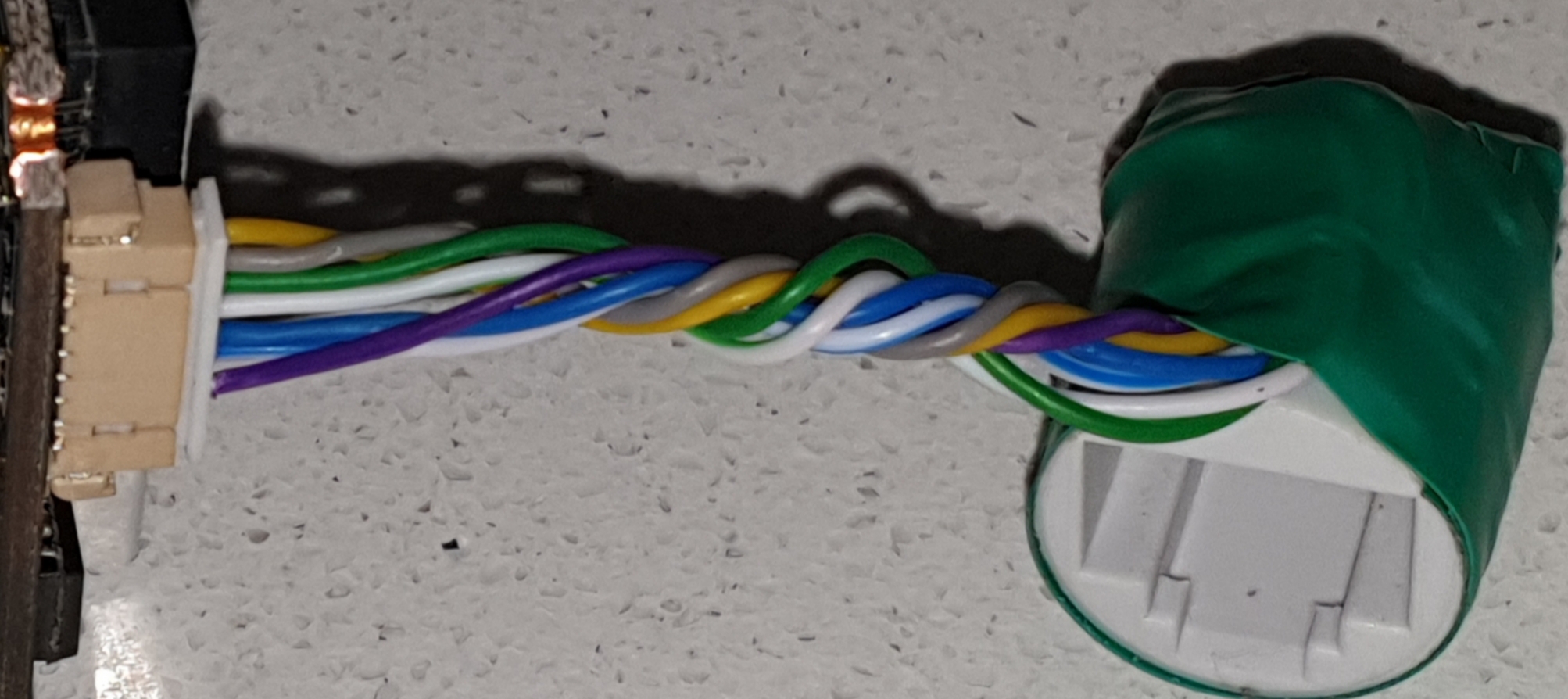

Вот мой вариант:

Коннектор внутри корпуса ? Если да, то я про такой вариант описывал, только без пайки

Ваш последний вариант с зажимами интересен , заказал себе , опробую. Когда даже в подъезде весит камера и проводов вообще не видно , они заходят в квартиру , и нет проблем разобрать камеру , откусить зажимы и поставить другие
