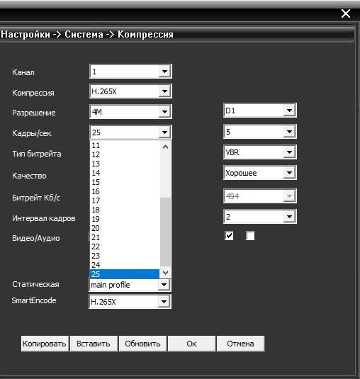

Я дружище исключительно привёл сами настройки и что в них теперь мы имеем. После обновления частота кадров повысилась. К тому же у меня везде PAL давно уже стоит (имхо Французы остались давно в прошлом). Сейчас посмотрю что к чему, скачаю с андройда в mp4 и медиа плеер классике.
Кадры то повысились, но в ПАЛе у меня на 4мп показывает 25кс, а в NTSC 27кс, это американский стандарт, но пишет все равно в 25кс.
В тендерах этой фишкой в 30к/с отсеивают часть поставщиков, хотя в реальности я не видел обычных камер наблюдения с более 25к/с.

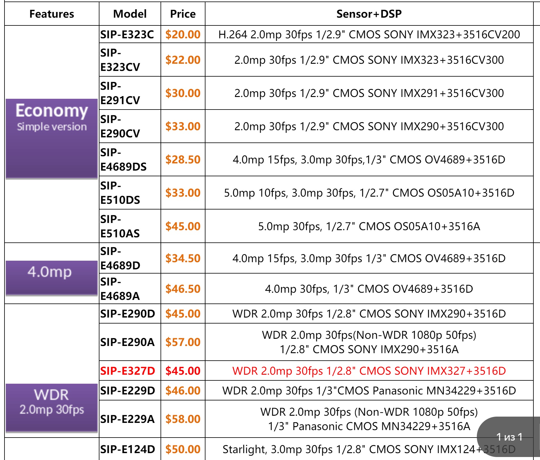

Почитал здесь про дефицит модулей на 290 и 327. И запросил, из любопытства, в магазине smtsec прайс по данным модулям.
Оказывается их есть у них (в основном на 3516D). И есть даже интересные варианты с 1080 50fps 8)
Может быть кто-нибудь возьмёт для экспериментов? :roll:

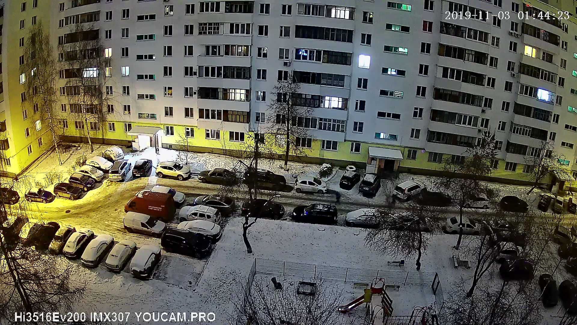

Их не дефицит, их мало кто выпускает, поскольку стоят они дороже, а эффект не сильно больше. 45 баксов за 327 да еще и наверняка доставка только ЕМС за 30 баксов недешево для тестов.
Пришли черные объективы https://item.taobao.com/item.htm?id=600434635246 , по качеству почти такие же, как первые металлические объективы, но диаметр чуть больше, не лезут в мои маленькие камеры, хотя первые как раз по размеру были. Вроде новые даже чуть получше, сравните.
Причем на 5мп матрице сравнивал объективы 2мп и 5мп и если и есть разница, то чисто субъективная, внешне они одинаковые, прод прислал без маркировки 2 упаковки, так и не понял какие из них какие. Так что можно денег не терять заказывая 5мп разрешение.
старый объектив

Да, с SECAM перепутал, мозги уже в минус уходят с годами.
Посмотрел, пока добрался до камер, увидел что на запись все отключены)) :? Только ночные видюхи есть и те не совпадают с заявленнной раскадровкой по времени.
Можно ещё заметить, что на одном из видео "неплавающего" fps есть отметка constant. По факту там выставлено другое значение.

Даже на 50 кадров будет мазня у мелких объектов, около двери, ещё пойдёт, с расчётом что жмёт в 265++. Мы в одном микрорайоне пришли к выводу, что 1080 уже технологический тупик просто. Ничего не видно, не номеров, не лиц, какое то происшествие - висяк. С 335 матрицей заметно все изменилось. Она не "Святая" матрица, но в соотношении "дёшево и сердито" очень хорошо себя оправдывает.
