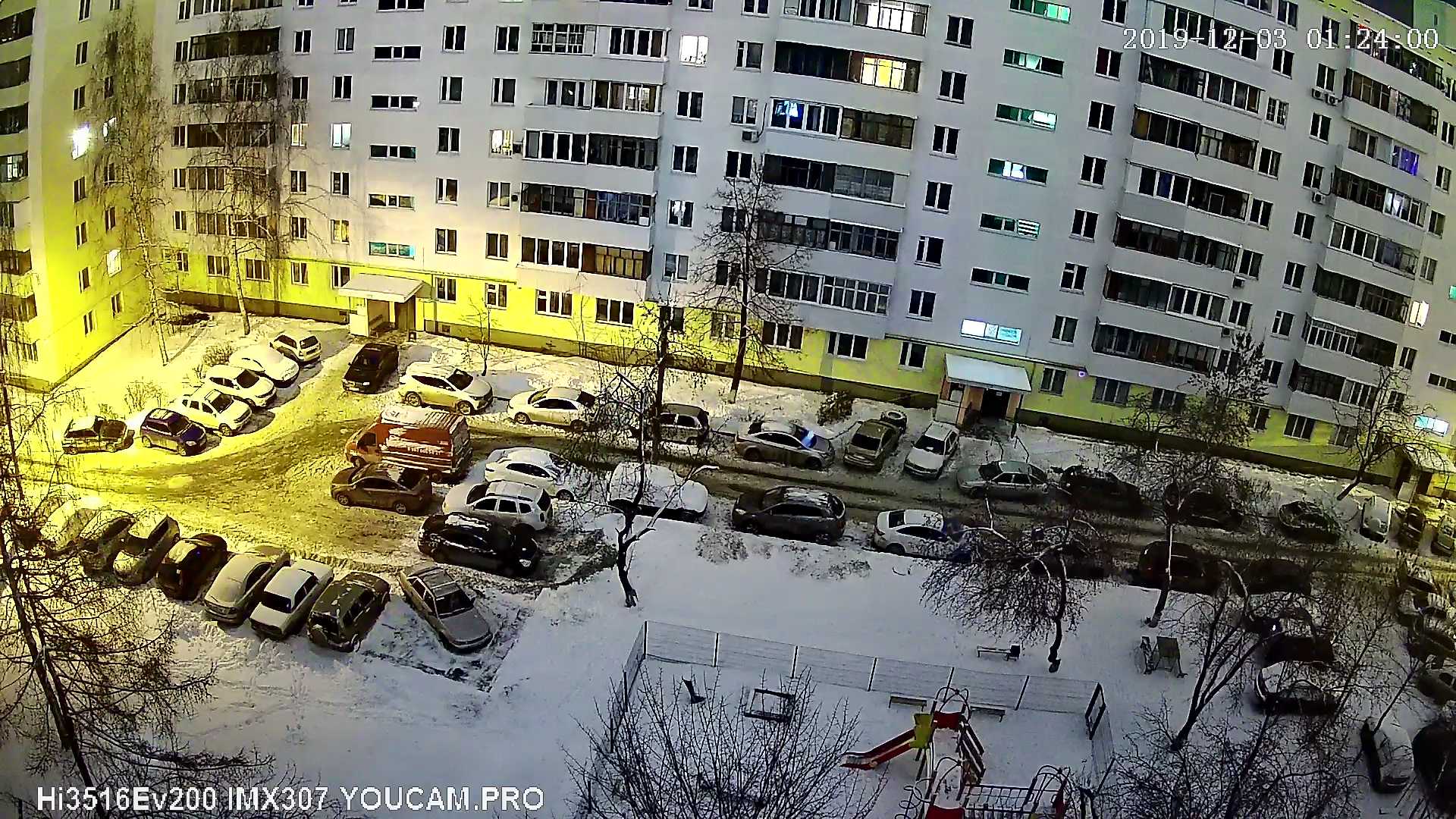

Да все стабильно работает, к тому же на ХМ5Х0 аналитика неплохая, главное на радиаторах не экономить.
Вот один фонарь остался на улице. 307 для сравнения, все настройки по дефолту.

Что мне ещё не понравилось у модулей на процах XM, так это плохая цветопередача по сравнению с аналогичными на Hisilicon.
Условия, ИМХО, тепличные, при таком освещении они все достойно показывают, даже китайские сенсоры. А вот если найти реальную темень, то там только IMX307 справляется.

Там освещения очень мало от одного фонаря, а с правой части кадра совсем темно. Этот тест на то, что в качестве ночной цветной SC4239P не подходят, но в Ч/Б картинка максимально четкая. Интересно, почему сжатие не доделали, раньше на этом проце сразу с выпуска модуля было нормальное сжатие.

Кроме старвижн сенсоров там ничего не будет адекватно работать. Это факт и писать что вся Китайщина там будет работать нелепо.
