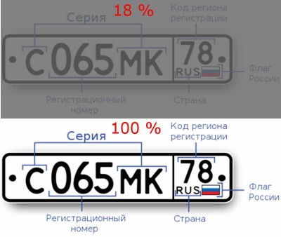

:facepalm: "Доноситель" для начала разберись что такое SNR1s!!!
И только потом поставить опыт корректно, потому что у тебя фактически при 80-90% контрастности, а следовательно сотнях люкс освещения:
а) нет никаких честных 30fps,
б) есть точно такая же мазня на любой фазе движения при скоростях чуть больше 1 см в секунду!
