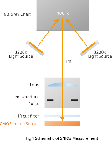

Первый и последний раз объясняю безвозмездно: - До 60 годов в СССР световой поток измерялся с СВЕЧАХ, после, причем в большинстве своем в угоду "Хрущевской оттепели", пошла мода на всё иностранное в том числе и на терминологию чтобы типа со всем миром общаться на понятном для НИХ языке и после этого русская СВЕЧА стала латинской candela (потому и русский подсвечник еще при Наполеоне стал французским канделябром), ну а затем и вовсе латинская lucerna (лампада) превратилась в "русские" люксы.
К чему я всё это, да к тому что свет испускаемый одной восковой свечой ОДНОЙ СВЕЧЕ И РАВЕН, ну или по модному равен ОДНОЙ канделе.
Так вот, поставь свечку и свою камеру на расстоянии 1 метр от объекта с 18% градиентном контрастности, подбери объектив так, чтобы на расстоянии 1 метр он бы давал тебе угол обзора плюс минус метр по ширине и метр по высоте и получишь освещенность своего объекта плюс минус в один люкс. Хотя восковой свечи ты сейчас даже в церкви не найдешь, но не суть, ставь стеариновую/парафиновую свечку, будет чуть больше 1 люкса.
Вот когда покажешь вот этот опыт на коленках, вот тогда и поговорим и про FPS-ы, и про ПОЛЕЗНЫЙ СИГНАЛ/ ПАРАЗИТНЫЙ СИГНАЛ и про многое и многое другое в свете "около темнового" пространства.

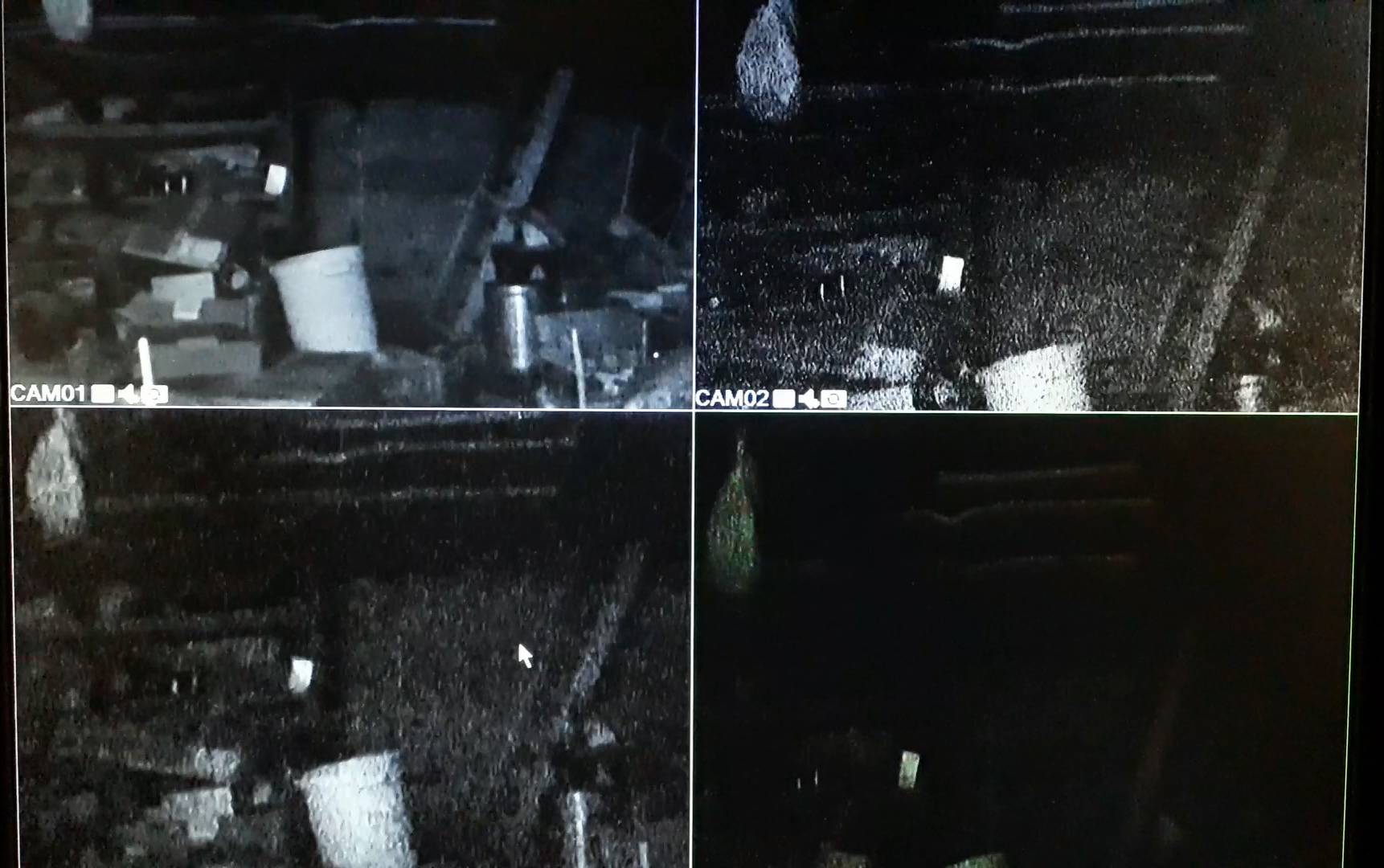

Свечи оно конечно здорово...
Я же целяю четыре разных камеры/модуля к одному гибридному регистратору, вешаю на них одинаковые объективы.
В тёмном подвале (светодиоды оргтехники залеплены, над монитором большой козырёк), за спиной включаю старый карманный фонарик с лампочкой накаливания и начинаю постепенно выводить его из-за спины, повышая освещённость. Наблюдаю, когда какая из камер "проснётся", что там у кого с шумами и т.п. Динамику и шлейфы проверяю лазерной указкой.
Эта методика конечно ненаучная фигня, зато позволяет оперативно сравнить "в лоб" ip с АХД и аналогом и расставить их в порядке "чувствительности", типа Cam2 > Cam1 > Cam4 > Cam3...

Вы предлагаете сравнить вашего носорога с чужими бульдогами. Причем не по каким-то измеряемым критериям, типа веса, длины ушей и т.п., а по принципу "нравится - не нравится".
Нафиг-нафиг...
Или все камеры на одном регистраторе, смотрят в одну сторону, с одинаковыми объективами.
Или так как у Sony или у Тюрина.
Подобный метод всяко лучше чем ничего, но вот сравнить более менее объективно подобным образом можно только аналоговые камеры причем разных стандартов, а вот сравнить аналог против ШЗ-ы не получиться по простой причине, в ШЗ есть кодирование/декодирование в ДВР и по этому будут две не преодолимые проблемы: у ШЗ-ы всегда будет из-за сжатия задержка в передаче сигнала, которую очень легко принять за мазню, ну а вторая проблема ШЗ-ы в том, что, шум матрицы, будет усреднен энкодером и "просыпаться/засыпать" ШЗ-а по шуму, будет всегда позже чем аналог.
Ну а касательно указки (да еще и поди красной), то тут палка о двух концах, 1) получается слишком большая контрастность пятна указки в темноте, 2) любая матрица более чувствительна в инфракрасном спектре и потому там где указка будет давать не смазанное изображение, реально движущийся объект на фоне 18%-ной контрастности в видимом спектре всего скорее начнет мазать.
Т.ч. ИМХую что Вам Splinter, подобный опыт проще проводить тем же самым фонариком, просто притушив в нем лапочку (тем же самым 18% нейтральным фильтром), а еще лучше сделать из подобного18% фильтра трафарет на фонарик. Ну типа такого
Т.е. затенить машинку до 18% и снижая яркость фонаря и двигая проекцию тени по белому экрану, можно будет уже боле-менее объективно судить о том "мажет камера или нет".
