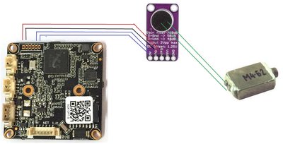

Модуль запитан от трансформаторного блока питания БП-1А. У модуля есть USB, с него взято питание на MAX9814, далее MAX9814 запитывает микрофон "сосна" по двухпроводной схеме. Аудиовыход и земля аудиовыхода идут на контакты модуля Audio IN и Audio GND. Вроде всё просто, всё логично, всё должно работать как часы. Ан нет...
Re: Микрофон к IP камере
Как по двухпроводной? У сосны 3 контакта. Возле микрофона в этом случае должна быть расположена какая то плата. Если на плате расположены только резистор и конденсатор, тогда понятно откуда помеха. И ещё вопрос: Как далеко сосна располагается от МАХ 9814?

Что-то намудрено. MAX9814 это усилитель и ему нужен капсюль. И вообще, в каком оснащении этот самый MAX9814? Самое доступное это на плате для ардуины в районе бакса продают на али, но там он уже с капсюлем.VitoTLT писал(а):Модуль запитан от трансформаторного блока питания БП-1А. У модуля есть USB, с него взято питание на MAX9814, далее MAX9814 запитывает микрофон "сосна" по двухпроводной схеме. Аудиовыход и земля аудиовыхода идут на контакты модуля Audio IN и Audio GND. Вроде всё просто, всё логично, всё должно работать как часы. Ан нет...
Выглядит это примерно так (модуль не мой, а первый попавшийся с интернета, просто для наглядности):
По распайке я не стал рисовать подробно. В принципе и так понятно... Штатный микрофон MAX9814 выкидывается в помойку, вместо него крепится сосна (на фото зелёными проводами), питание на MAX подаётся с модуля (чёрный и красный провода +5V c USB-выхода модуля), затем синими проводами аудиосигнал с MAX'а подаётся на Audio IN и Audio GND на модуле.
Длина проводов примерно 5см.
У сосны 3 вывода. Если судить как у вас по рисунку микрофон корректно работать не будет. Вернее не будет работать вообще. У вас + микрофона не подключен. + микрофона это корпус.
Совет: при использовании такой головки выбросите на свалку мах9814. Вместо неё классический двухтранзисторный усилитель и звук у вас будет отличный. По крайней мере до входа в камеру.
