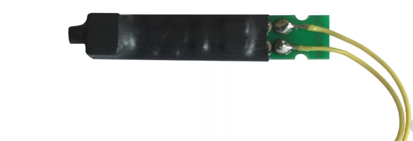

Олег 501
У меня именно двухпроводная сосна.
Олег 501
Сообщения: 443
Re: Микрофон к IP камере
Сообщение Олег 501 » 05 окт 2018, 18:18
У меня нет слов. У вас на фото микрофон сосна М4-Б2. Чётко видно - 3 вывода. Сосен двухпроводных не существует.
Сообщения: 846
Сообщение VitoTLT » 05 окт 2018, 23:55
Я прошу меня извинить. Наверное я неправильно назвал модель микрофона. Для меня все микрофоны с таким капсюлем "типа сосна"...
Олег 501
Сообщения: 443
Сообщение Олег 501 » 06 окт 2018, 19:26
В микрофоне на фото стоит головка Кноулес. В данном микрофоне уже стоит усилитель, и подключать его к мах9814 бессмысленно, так как основное назначение этой микросхемы это ару. Но АРУ может работать только на низких сигналах (милливольты), а выходное напряжение с данного микрофона 1 В. Кроме того необходимо точно знать хватает ли данному микрофону питания (явно не хватает), которое подаётся на него с платы МАХ9814. Данная микросхема выдаёт 1,8 - 3 Вольта (подбирается резистором), а этому микрофону надо 12 Вольт.
Какую задачу вы ставите?
Сообщения: 846
Сообщение VitoTLT » 06 окт 2018, 20:34
Я пробовал напрямую подключать микрофон, без MAX9814. Учитывая, что у модуля для этого есть только AUDIO IN, AUDIO GND и AUDIO OUT - задача эта по двухпроводной схеме нереализуемая :) Поэтому я и использую MAX9814. С ним всё работает хорошо, но в некоторых местах почему-то слышен фон.
Задачу поставил заказчик - чётко слышать шёпот :)
