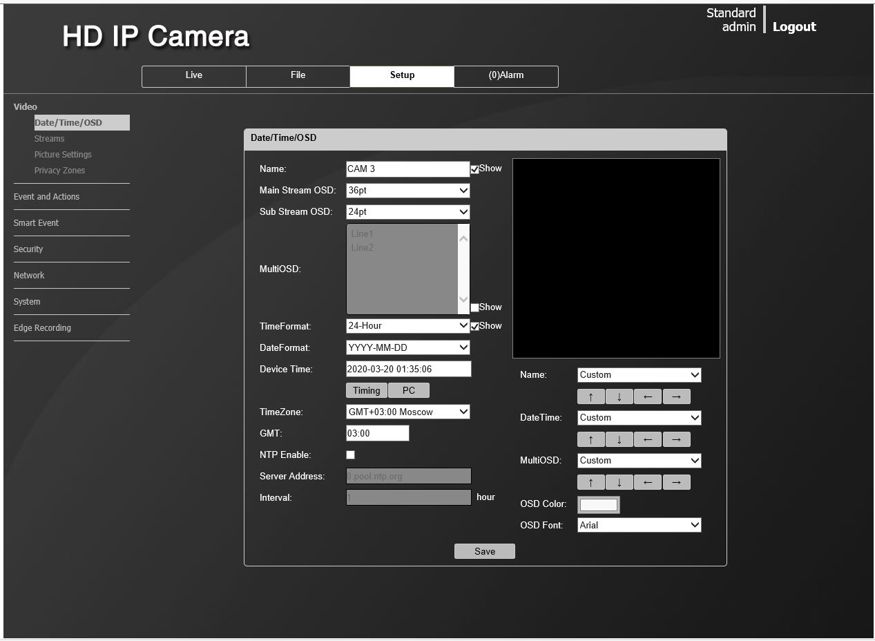

есть китай камеры 5 MP под брендом G.Craftsman
наклейка на камере говорит о том, что она gc-c50m-pm где к этому чуду прошивки брать и кто именно производитель. Firmware Version: V4.0.20191126
фото веб морды
