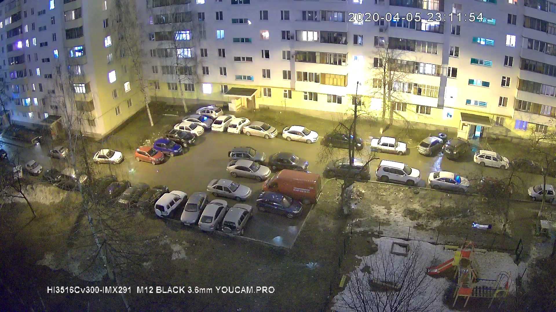

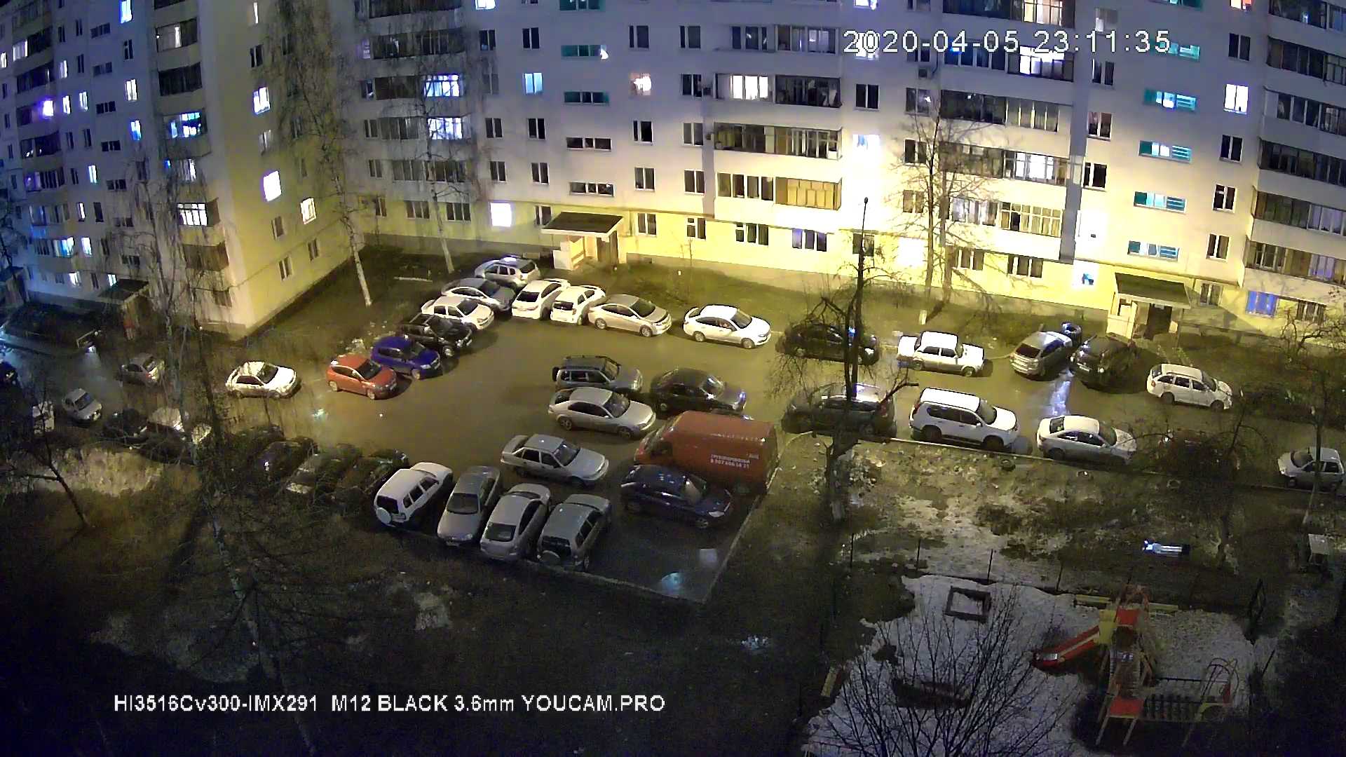

Какие настройки на 291? Поставь качество отличное, ключевой кадр: 8, стиль:2, затвор: низкий... посмотрим как оно будет...

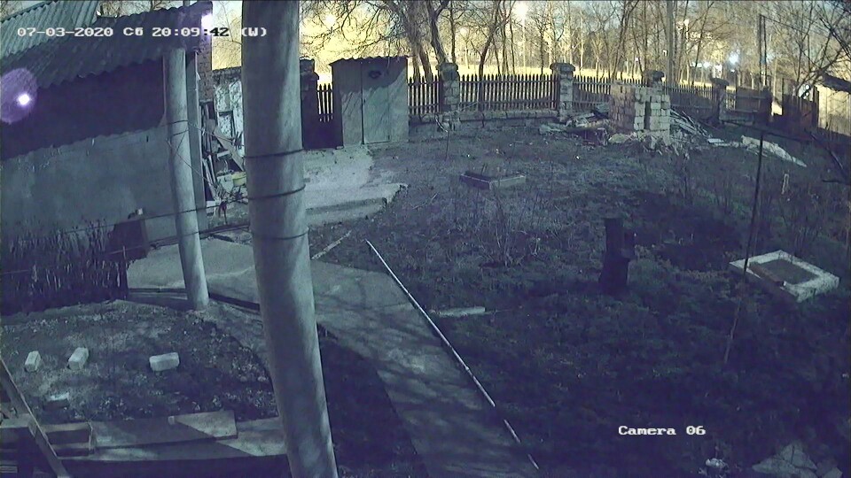

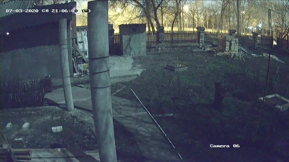

Кодек 264+, поэтому кадр не меняется, стиль 2, был затвор "Нет", поставил "Низкий", разница в картинке есть, но я бы не сказал что положительная, немного светлее, но кадры уменьшаются вдвое, а информативности не повышается, можно в графредакторе осветлить и будет так же, но кадры то мы теряем.

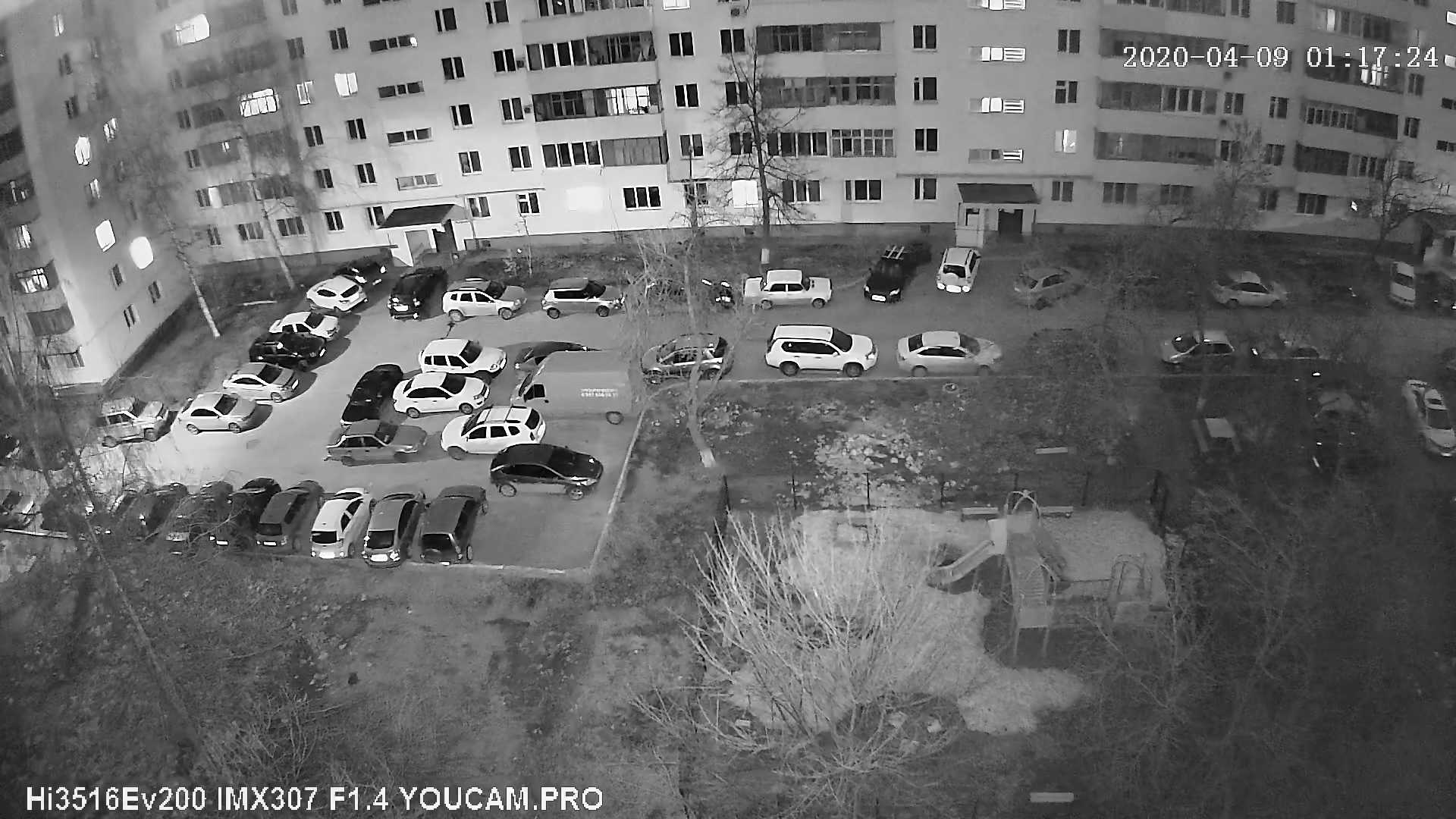

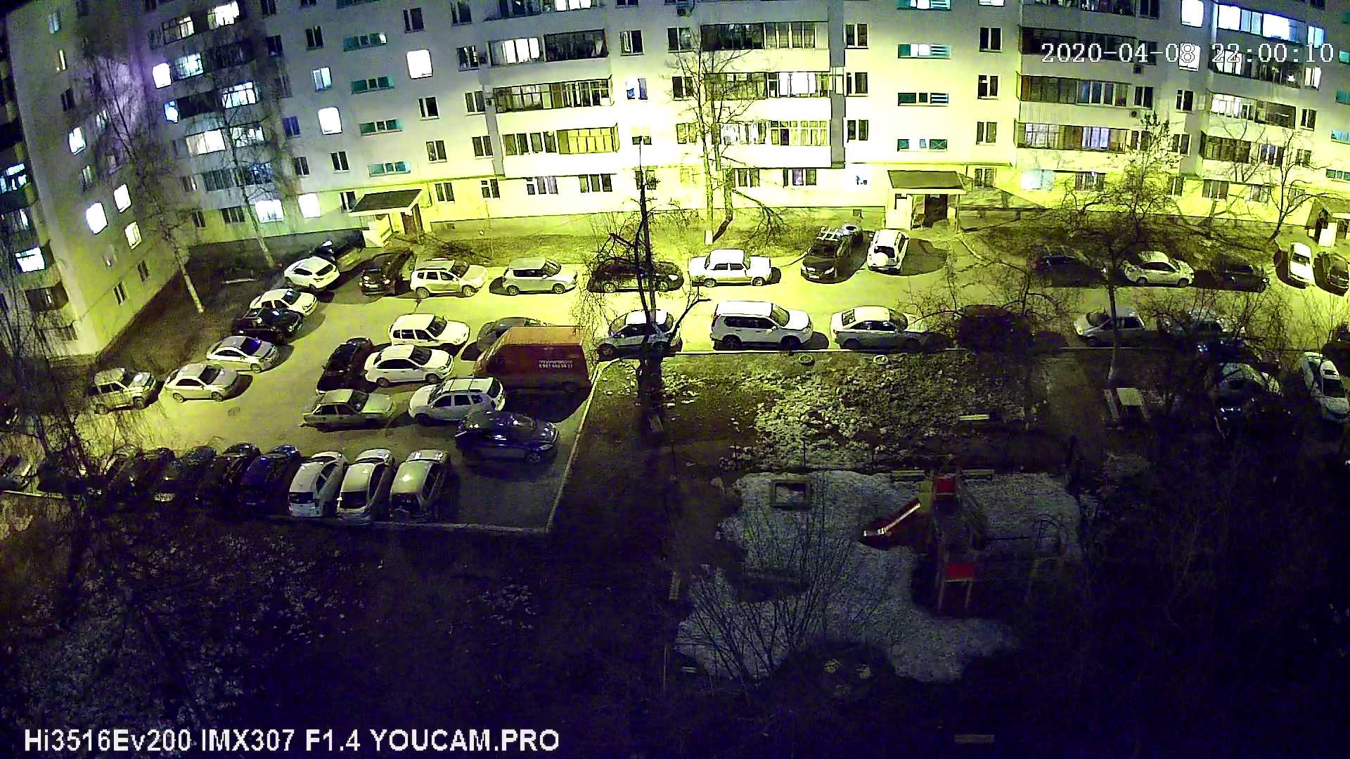

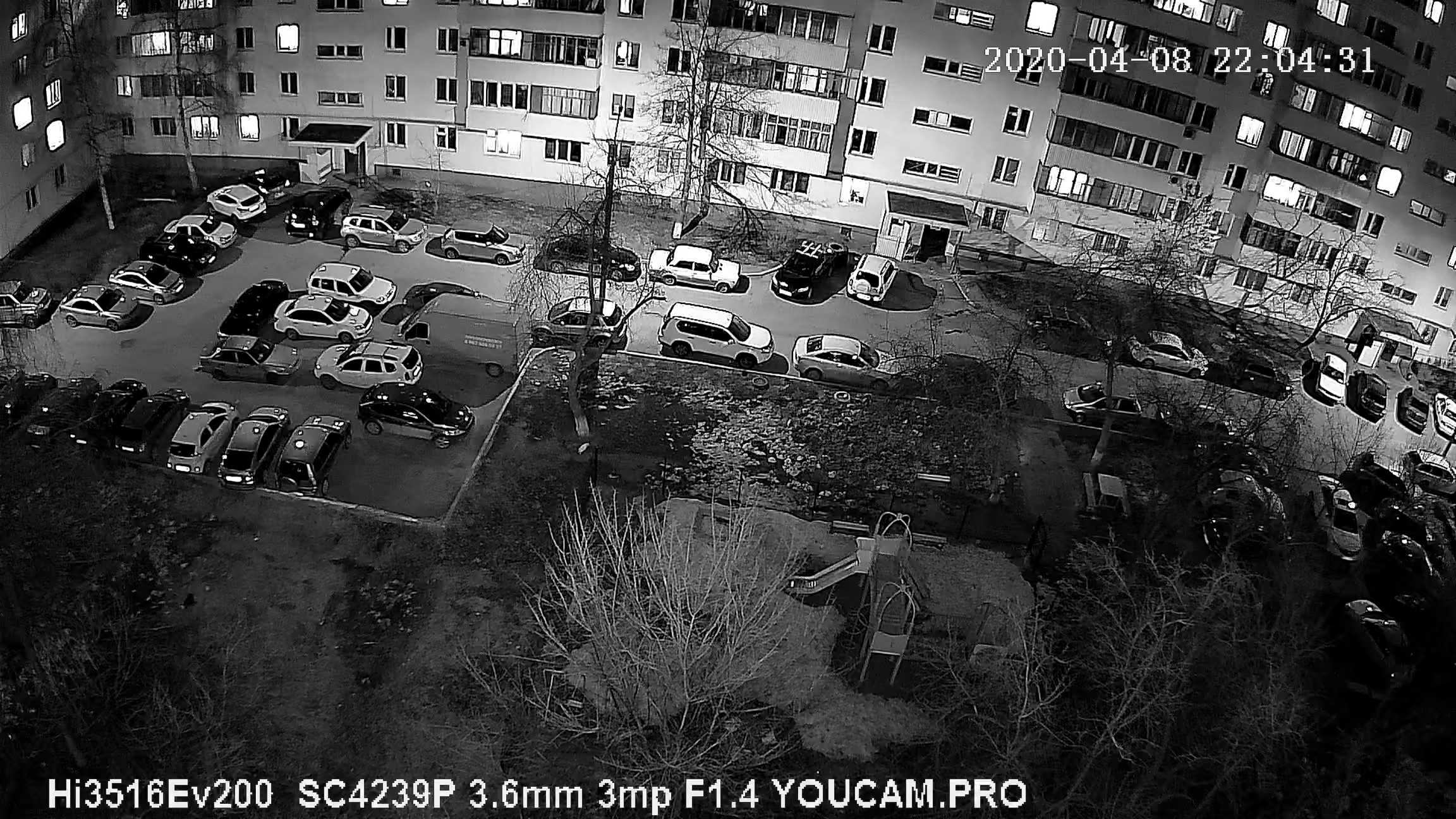

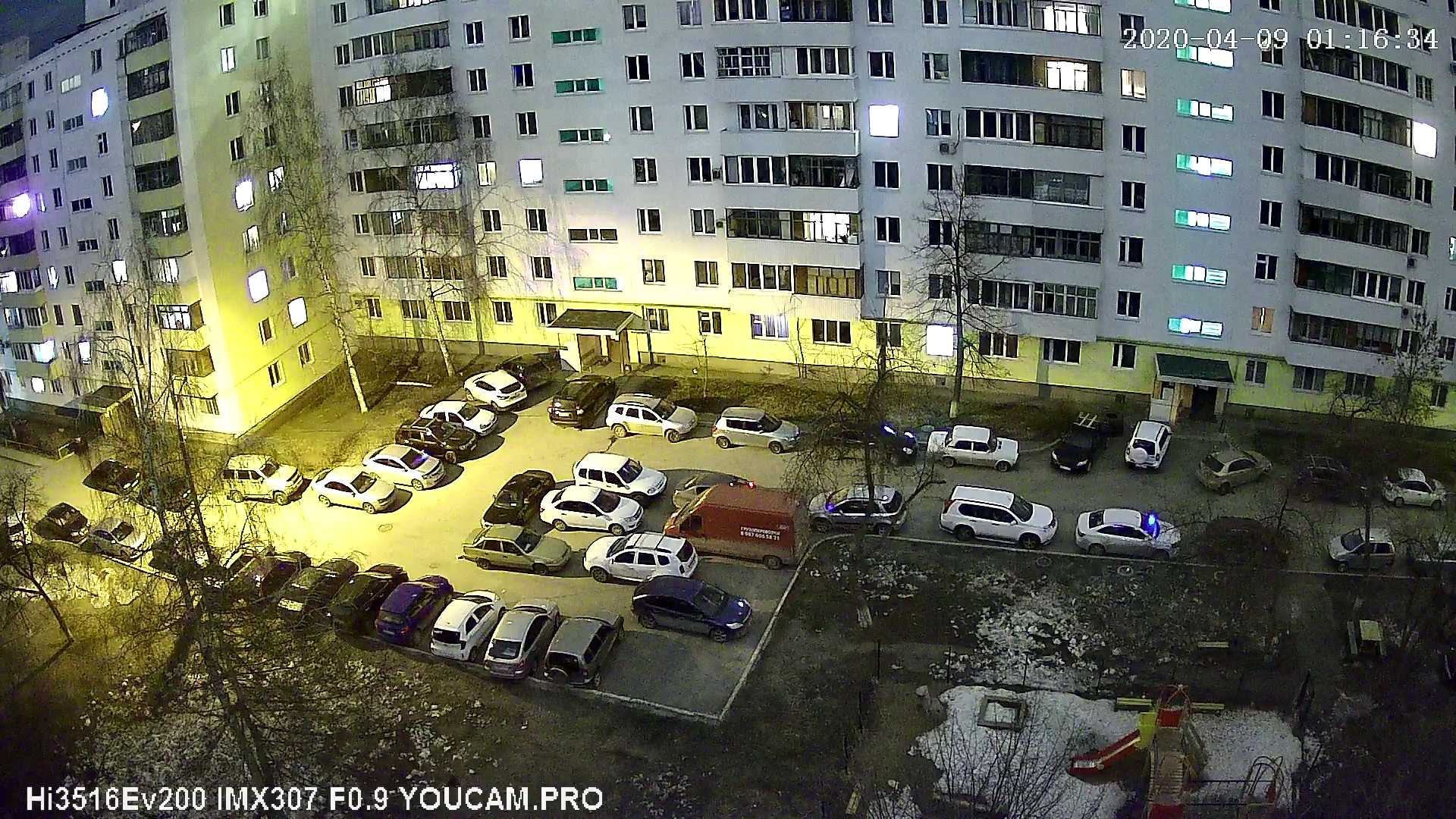

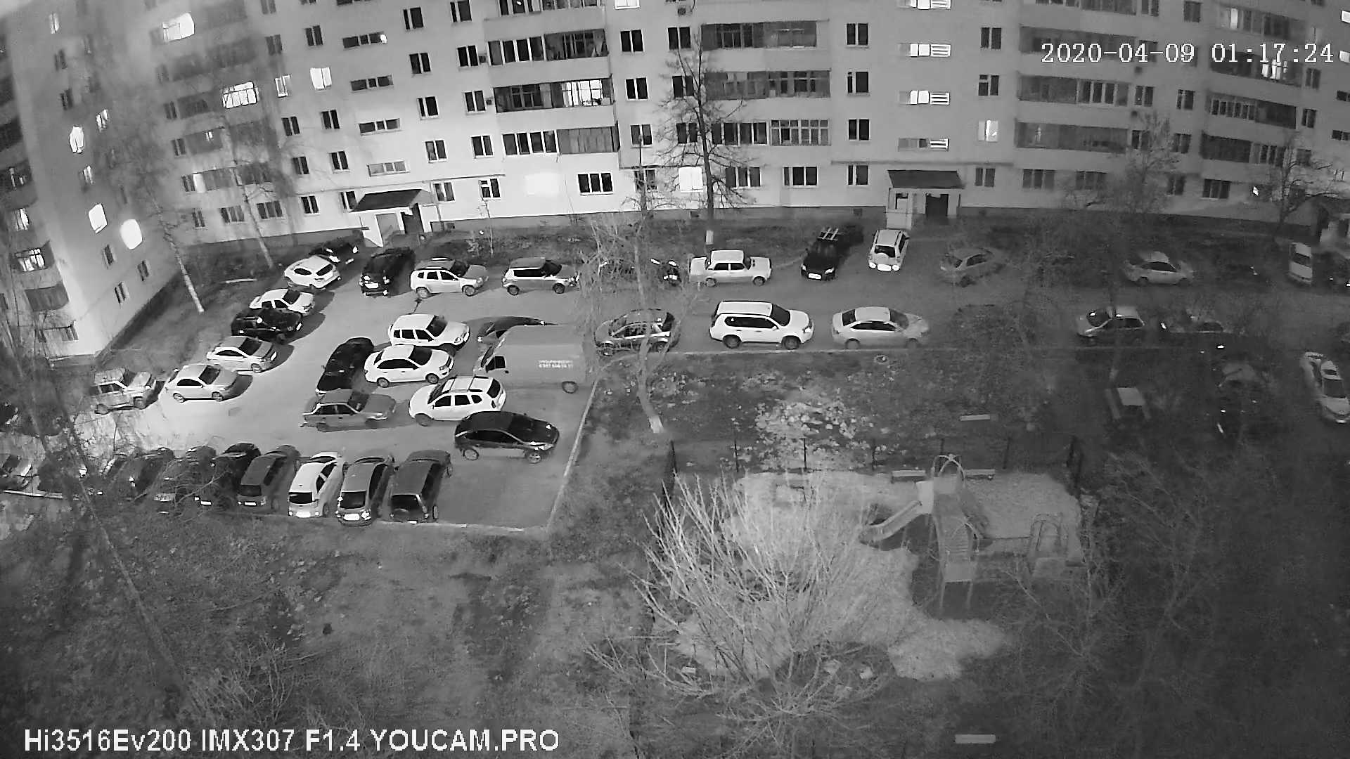

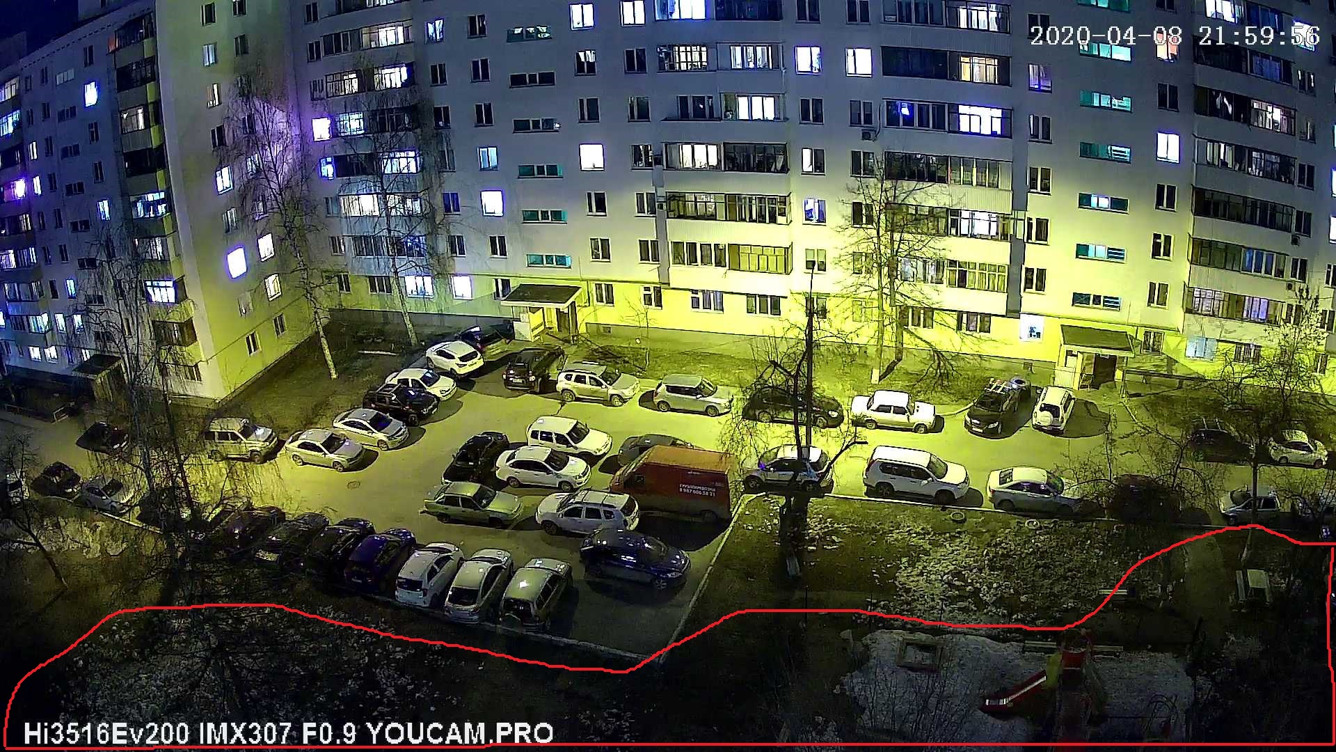

Приехали объективы F1.4 по 7.50, вроде неплохие, вот сравнение 307 с F0.9 при двух фонарях во дворе.

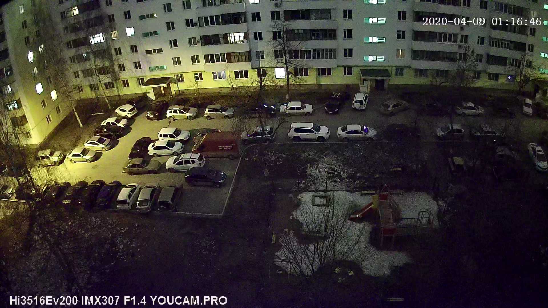

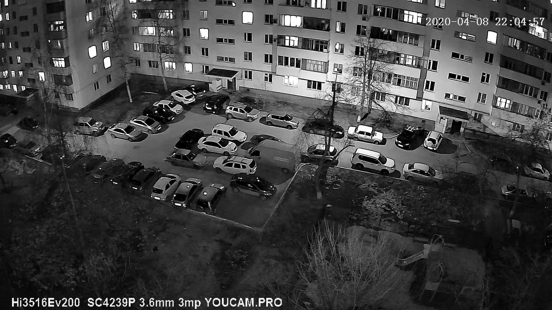

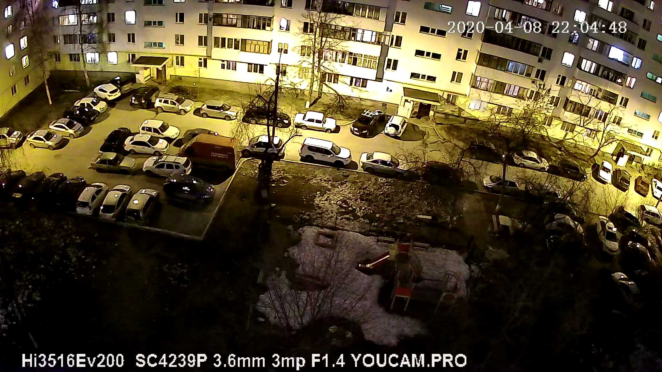

А это сравнение с SC4239 и с обычным объективом

интересно как будут выглядеть люди в выделенной зоне, потому что с обычным объективом люди становятся приведениями...))

Затвор там выставлен на "Нет", четкости конечно не будет, но и размазано тоже, ну и надо иметь в виду, что такие камеры ставятся с дополнительным освещением и расстояние там 5-15м, а не так, как на стенде. Но в реальной ситуации поставить рядом 14 камер, как сейчас, нет возможностей.

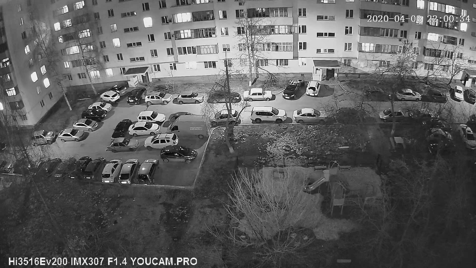

Ни стиль, ни шаблон не меняют картинку.
Вот с одним фонарем 307я.
