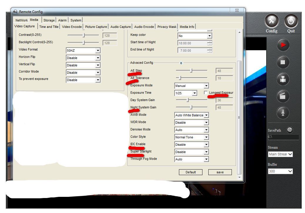

Получил IP модуль на IMX327 от Seelong. https://item.taobao.com/item.htm?id=455 ... eb203sc5c9" onclick="window.open(this.href);return false;
Видит очень даже не плохо для своей цены.
Но в интерфейсе камеры полно совсем не очевидных параметров.
Что такое Exposure mode - IDC, IDC Enable, AE tolerance не очень понятно.
Может кто подсказать?

AE - это настройка автомата выдержки (как быстро будет реагировать на изменения, под что подстраиваться и т.п.)
Longest exposure - означает, что установленное Вами значение - это верхняя граница (иначе выдержка все время будет одна).
Возможно, что Superstarlight - это сложение кадров, но, попробуйте сами.
Кстати, в темноте частота кадров на падает?
