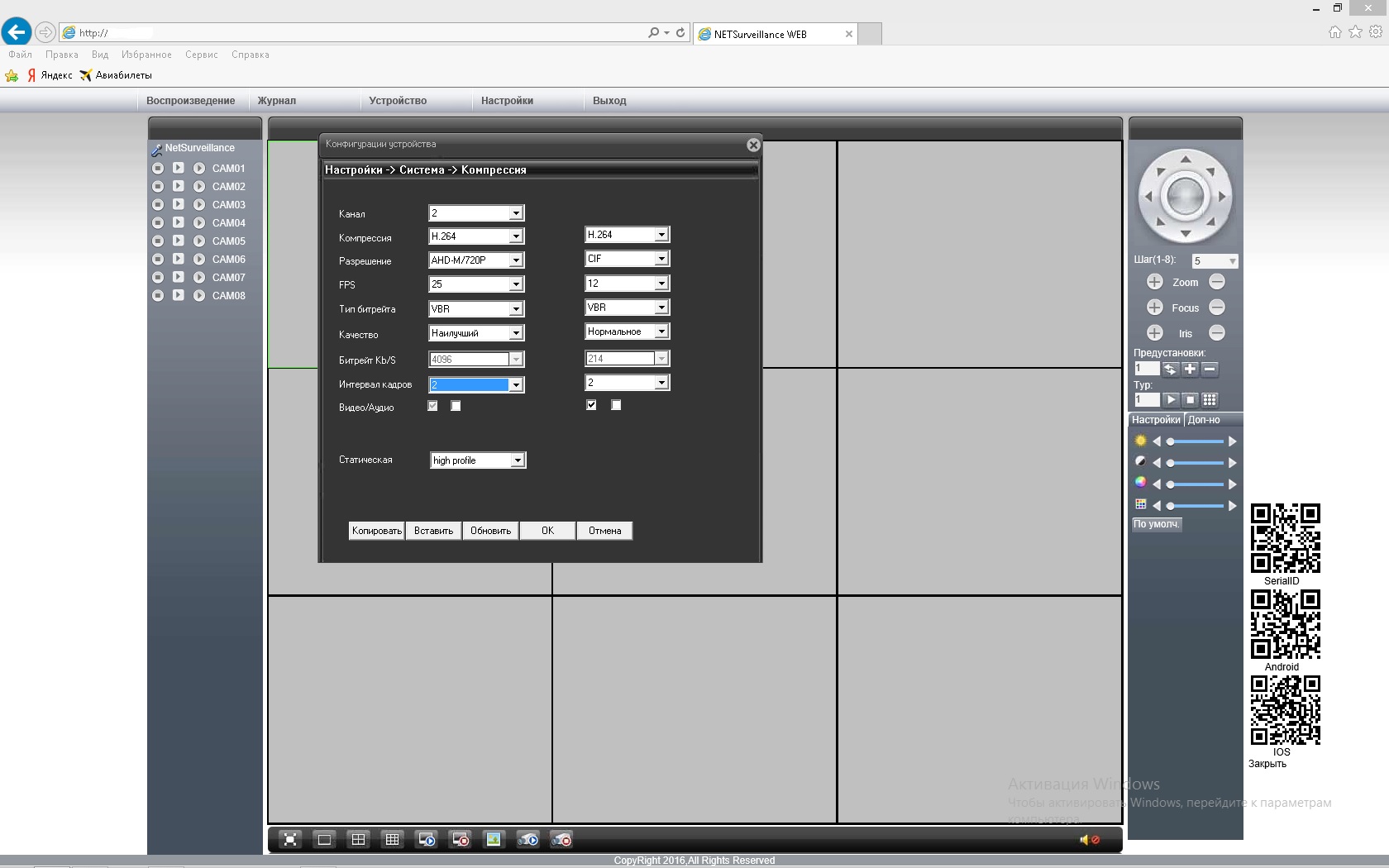

1) в представленных картинках, ракурсы, а следовательно и условия съемки далеко не одинаковые как по освещенности так и по числу мелких деталей в кадре.
2) контрастность аналога, много ниже контрастности ШЗ (можете сами проверить как от изменения контраста меняется размер даже банального JPEG - покрутите на камере контрастность и сделайте с нее пару JPEG снимков, менее контрастный будет меньше размера)
Ну и третье, если через типа "одинаковый" стоковый битрейт 3124, взять и вычислить продолжительность файла сначала для ШЗ, а затем разделить размер файла АХД на полученное время, то битрейт по АХД получится менее 800кб/с, что как раз будет соответствовать резолюции 1080N.
Т.е. в Вашем случае, при переключении с 1080N на 1080P выпадайка с названием "какчество" должна быть как минимум в положении
ЗЫ
Поймите наконец - производитель не будет делать под выпадайками настройки кодека таковыми, чтобы они превышали возможности железа, а реальный потолок Ваше железо - это 1080N (1080Р - в вашем случае, это всего лишь реалтайм при отображении в живую на локальном мониторе всех кадров и сжатие, но сжатие с понижением записанных кадров/с и с более низким битрейтом чем необходим для честных 1080p)!!!!

Не могу понять, ссори, но понять хочу, почему железо под 1080 N, почему и зачем ставить 720 ??? ведь размер картинки у АНД указывает о 2мп = 1920 х 1080 что и у айпи камеры 1920 х 1080
Просто у меня сейчас под рукой нет регистратора 1080Р, а есть 720, но сути дела это не меняет.
