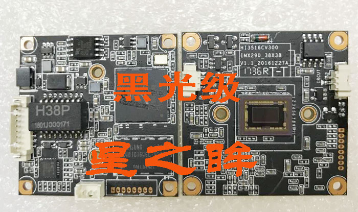

И еще, IPG-80HE20PS-A у тебя на сайте написано что поддерживает вайфай, проверял? Будет работать с платами со шлейфом за 20 юаней?

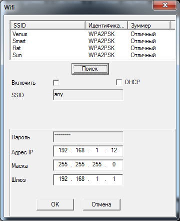

kROOT писал(а):IPG-80HE20PS-A у тебя на сайте написано что поддерживает вайфай, проверял? Будет работать с платами со шлейфом за 20 юаней?
Только что проверил, WiFi работает.

Вот жеж, а эти модули с разъемом под шлейф идут или паяешь?
Всегда покупал подешевле модули, припаивал панельку и только карту видела.
Сообщение Sonya » 08 дек 2018, 15:04
Да, подключал плоским шлейфом.
Чтобы заработал WiFi, нужна специальная прошивка, которую XM охраняют и не выкладывают в общий доступ, чтобы не делали колхоз, как раньше, поэтому в прошивке обычных модулей WiFi вырезан. Вот и пришлось купить эти IPG-80HE20PS-A, благо разница в цене невелика. Фото реальные, разъём присутствует.

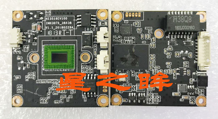

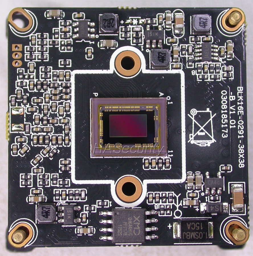

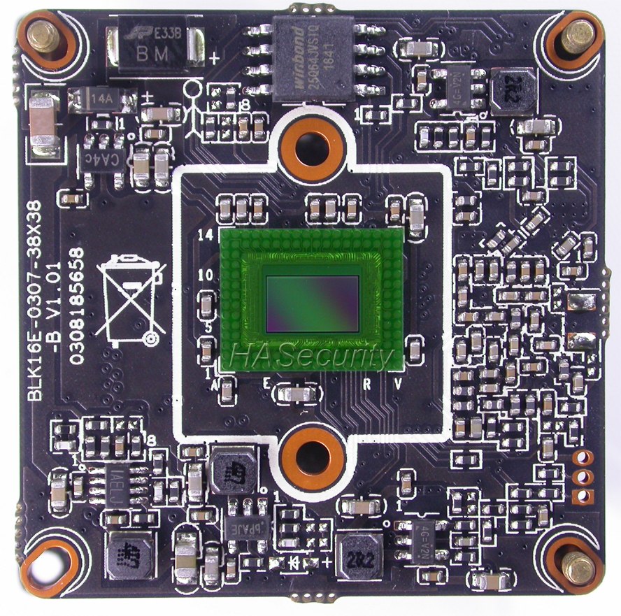

У нашего оптивика появились модули IPG-85HE20PYA-S на IMX307, но сенсор там выглядит по-другому.
На том же HLong присутствуют оба модуля, картинки реальные, но серсоры разные. Явно кто-то брешет, не могла Sony так резко поменять дизайн и оставить тот же номер.
Если верить другому производителю модулей Shenzhen Huishi Electronics, у нас изначально были IMX327 (первая картинка), а на второй картинке изображён именно IMX307.
IMX307 (старый)
IMX307 (новый)

Может ты и прав, вот 307 и 327 от seetong
Сообщение Sonya » 09 дек 2018, 23:37
Хотя нет, вроде не врут, у Sony действительно есть две модификации IMX307: 112 pin BGA (IMX307LQD), 110 pin LGA (IMX307LQR), вот XM и вкрячило теперь модификацию BGA. У IMX327 нет модификации LGA.
