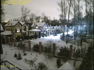

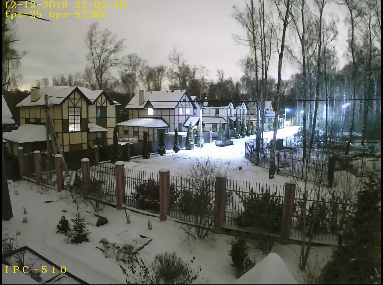

Всем привет - IMX 307 в деле) - как избавиться от засвета со скрина? ( там где свет - стройгородок)
TCH-2018
Сообщения: 39
Да никак.. Динамического диапазона у WDR не хвататет..
Сообщение TCH-2018 » 12 дек 2018, 22:08
Дорожка пересвечена
Сообщение Sonya » 12 дек 2018, 23:39
Dzmitry писал(а):как избавиться от засвета со скрина?
Ответ очевиден - переставить камеру так, чтобы освещение не попадало в кадр.
У вас ещё достойная картинка, на другой матрице было бы только белое пятно на чёрном фоне.

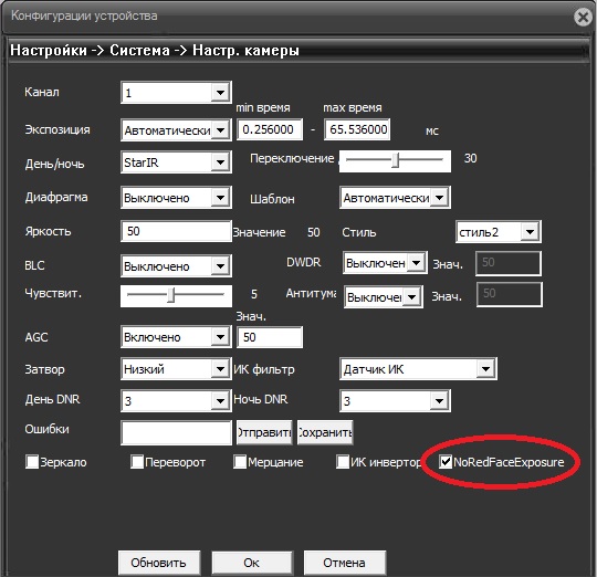

Что у вас за модель? У меня есть IMX307 на E100 у нее есть такая интересная фишка (скрин внизу) попробуйте поиграться с ней. При очень сильной засветки камера автоматом перестаивается и все, что было засвечено начинает проявляться, но что было темный становится еще темней. На регистраторе эта фишка называется по другому - предотвращать воздействие.

Интересно что если управлять камерой удаленно через рег через XMeye, то настройки более скудные у 307+ev100, локально помню точно больше их было.
Сообщение AlienP666 » 13 дек 2018, 07:40
На регистраторе эта фишка мерцание.
Сообщение Sonya » 13 дек 2018, 08:15
Dzmitry писал(а):через рег через XMeye, то настройки более скудные у 307+ev100, локально помню точно больше их было.
Хорошо, хоть такие появились, может и новые потом добавят.
А по ночной засветке, надо поиграть с настройками AGC, BLC, DWDR, может удастся улучшить изображение. На CAM2 точно можно сделать покачественнее.

Сообщение AlienP666 » 13 дек 2018, 09:01
bulka58807 писал(а):Или сейчас эта функция работает еще лучше с этой галочкой?
С этой галочкой она работает совершенно по другому.

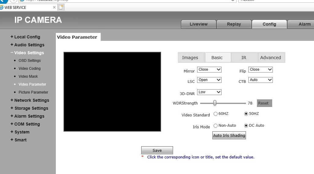

Сообщение TCH-2018 » 13 дек 2018, 10:44
У меня альтернативные камеры от JVT ;+)
http://jvt.cc/English/product_t.html" onclick="window.open(this.href);return false;
Там другая логика интерфейса управления параметрами.
