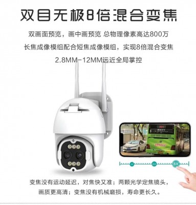

Сообщение Dimitron7 » 06 май 2022, 08:50
AlienP666 писал(а):
22 апр 2022, 07:20
Это фото самой камеры
Спасибо за наводку. Заказал. Обещали через месяц прислать...

Сообщение awadima » 06 май 2022, 11:22
Dimitron7 писал(а):
06 май 2022, 08:50
AlienP666 писал(а):
22 апр 2022, 07:20
камера XM ?? или первая попавшаяся ?:)

Сообщение Dimitron7 » 11 май 2022, 14:17
[/quote]
[/quote]
Вроде XM обещали. Придет, сюрприз будет.

Сообщение miomaikl » 11 май 2022, 20:25
А дайте ссылку на эту камеру с двойным объективом

Сообщение awadima » 11 май 2022, 20:54
Dimitron7 писал(а):
11 май 2022, 14:17
ссылку подкиньте
