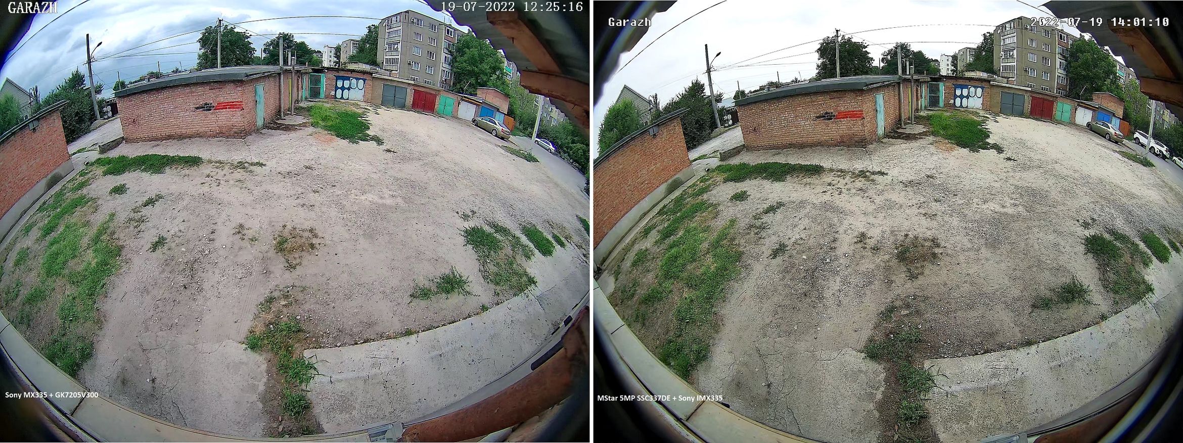

Сравнение новых модулей, названия есть на скринах
При этом 3мп занимает в ночной съемке 300Мб/час, а 6мп 370Мб/час.

Это на проце Mstar, у меня есть похожая MCL12_V0_STARC-H5
https://aliexpress.ru/item/100500376835 ... 7099117538
Снимает вполне прилично, в меню 30к/с. У меня в настройках 25к/с стоит, в VMS показывает это реально так.

Просто на скринах от kROOT написано MC-F26, MCL18, поэтому думал что схожая с моей MCL12.
А что тогда в камерах на скринах за проц и матрица?

Так я и хочу выяснить какой проц и матрица в тех камерах.
KROOT написал что на скринах есть надписи, но тогда ни чего не понятно...

Там написано GK7205V300+imx335: MC-F26 это SSC335 + SC3336:

MCL18 это SSC30KQ-GC5603 вроде как должен быть 8мп и кажется оно было на предыдущей прошивке, но сразу прошил последней и сейчас 6мп 25к/с. По детализации мне кажется получше, чем N8 и на этой оптике F1.4 в цвете тоже лучше снимает. Есть слот под подключение модуля карты памяти, причем на нее можно писать в режиме таймлапс.
MC-F26 тоже удивил ночной съемкой, 46 юаней, а снимает ночью не хуже 307 и тоже на своем борту имеет слот под карту памяти. Что интересно, у этого модуля нет своего вебинтерфейса, при открытии предлагает скачать софт от анджи и с него управлять.
Да, и еще, на всех модулях от анджи регулируется усиление встроенного усилителя и можно переключить на внешний активный усилитель, чего так сильно у ХМ не хватает.
